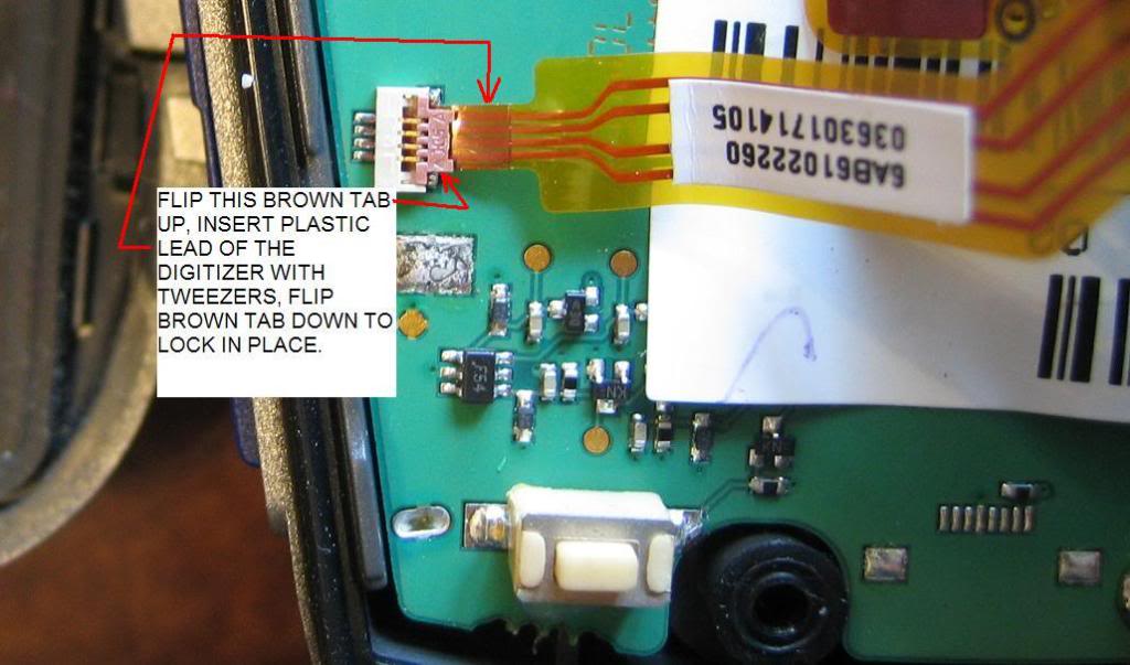

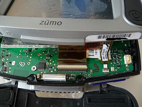

    Da ist IMHO gar nichts zu löten; denke mal, dass sich das Zumo 340LM "inhaltlich" nicht wesentlich vom Zumo 550 unterscheidet.
    Beim Zumo 340 bedarf es im Gegensatz zum Zumo 55 wohl nur der De-/Montage EINES :/ Flachbandkabels, was IMHO eigentlich das "Schwierigste" sein dürfte, damit der kleine schmale Verriegelungssteg nicht abbricht ...
    Einfach aufschrauben, VORSICHTIG die Klemme des Flachkabel lösen bzw. hochklappen, herausziehen, Screen bzw. Digitizer abschrauben, neuen montieren, Flachbandkabel wieder montieren, Gehäuse zusammenschrauben - fertig ... :)
    Guckst du hier >
