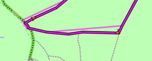

    Wenn ich in Basecamp einen Track erstellt habe und anschließend den Track korrigiere, wie üblich mittels der "alt" Taste also die Trackpunkte genauer platziere, dann behält Basecamp die ursprünglichen, von mir korrigierten Track-Linien, was ich als extrem unangenehm empfinde (siehe Screenshot). Noch schlimmer ist, dass dann beim Übertragen meines Tracks die korrigierten und unnützen Linien auf das Navi (eTrex 30) mitübertragen werden. Das ist ziemlich ätzend und ich finde dazu keine Einstellung.

  • Auf welcher Karte machst Du das denn, ist die routingfähig?
    Das Bild oben sieht auch nicht nach Track(die sind standardmäßig schwarzgrau) aus, sondern nach Route(die sind standardmäßig pink) oder hast Du die Farbe von Tracks geändert?
    Im Video bearbeitet der Mensch eine Route, keinen Track.
  • Danke. Ist eine OSM Karte, ja ist routingfähig. Und du hast recht der Typ macht eine Route, mein Fehler. Sorry.
    Doch, der Track im Bild ist schon ein Track. Klar, die Farbe habe ich wegen der besseren Sichtbarkeit natürlich geändert.
  • Ich habe einfach mit dem Tracktool (Zeichenstift) den geplanten Startpunkt (offroad Radstrecke) Markiert und mich von da an immer weiter der geplanten Strecke entlang geklickt bis ich beim Zielpunkz angekommen bin.
    Danach habe ich die Karte gezoomt und die Stellen wo ich neben dem Track lag mit dem Handsymbol und der Alt-Taste in die Richtige Position gezogen. Dabei blieb der alte, unkorrigierte Track leider bestehen. Er wurde nur geringfügig heller.
