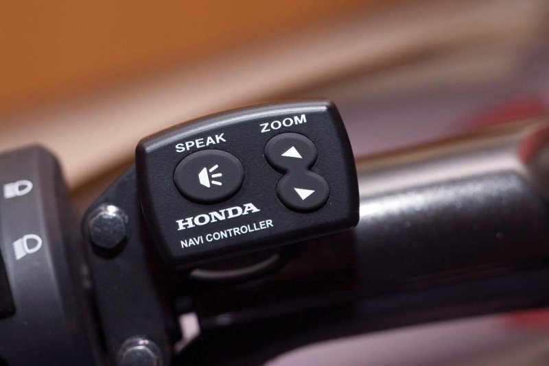

  • Mir würde die vorhandene 3 Tasten Fernbedienung mit den Funktionen
    Zoom in, Zoom out und Skip Waypoint genügen.
    Musik, Telefon nutze ich nicht und für meine Kommunikation verwende ich kein BT System.
    Sehe ich absolut auch so!

  • ... das waren noch Zeiten ;)
    regards, M. Brunner
  • hatte ich damals an meiner Deauville mit dem Z550 auch dran.
    Leider hatten sie das Konzept nicht weiter geführt... ?(
    Zoom in/out & letzte Ansage ist im Prinzip alles was man ggF mal "schnell" und in Griffweite benötigt...
    regards, M. Brunner
  • für alles andere muss idR eh besser ein Standplatz gesucht werden - das ist im dümmsten Fall während der Fahrt auf dem Moped u.U. mit Schmerzen verbunden.
