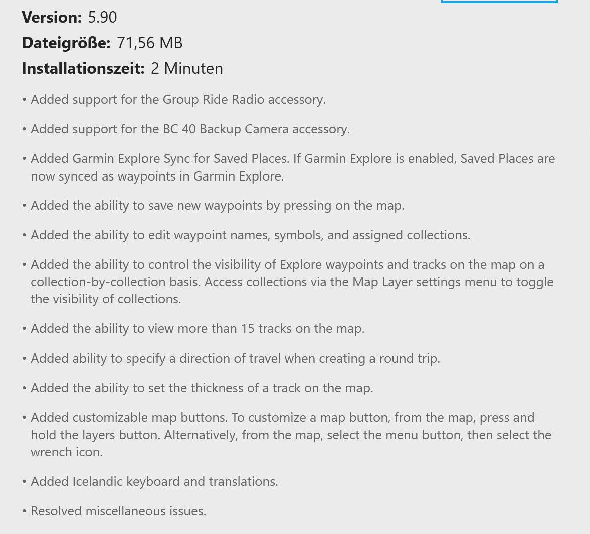

  • Für das Zumo XT ist nun die Firmware 5.9 erschienen.
    Einige Änderungen sind u.a.:
    Trackbreite kann für einen Track eingestellt werden
    Unterstützung Garmin BC 40 Kamera
    Neues Quickmenü für 3 Menüpunkte auf Kartenansicht
    Effektiv scheint das Firmwareupgrade auch einige Features vom ganz neu vorgestellten Garmin Tread zu bringen, daher der hohe Versionssprung.
  • Hier der Changelog

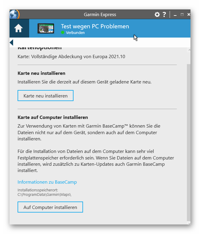

    Habe jetzt auch mal mit der XML gespielt.
    Rückfallebene 2.90 XML Datei war vorhanden.
    Egal was ich versucht habe er verlangt immer das Original Navi
    Vermutlich sind die Daten auf dem Server noch verknüpft.
    Edit:
    Update nach einer Pause um den Knoten zu lösen. :jubel:
    1. Habe jetzt mal alles restlos entfernt.
    2. Dann nochmal bei Null angefangen.
    3. Jetzt würde die XML Datei wieder ordnungsgemäss funktionieren.
    Wenn, ja wenn, das Gerät keinen Totalschaden hätte und sich nicht in der Post zum Austausch / Reparatur befinden würde.
    Edit:
    Einfach eine alte Version via SD karte oder USB Stick funktioniert nicht.
    • funktioniert doch
    Wäre ja auch zu einfach gewesen.
    Edit:
    kaum macht man es richtig, klappt es auch :patsch:
    Im Bild mit der SD Karte als Dummy
    Alte Option ist wieder vorhanden.
    Es gibt Leute denen schaust du in die Augen und weisst: :stupid:
    Der fragt sich warum Eimer unten zu sind. :???::???:
