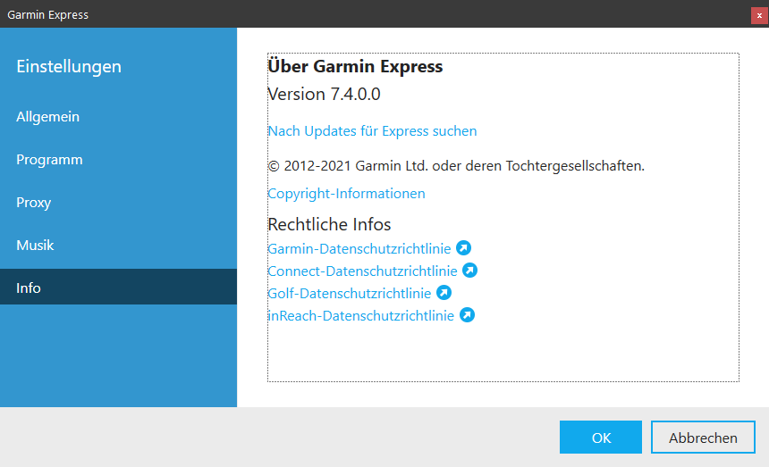

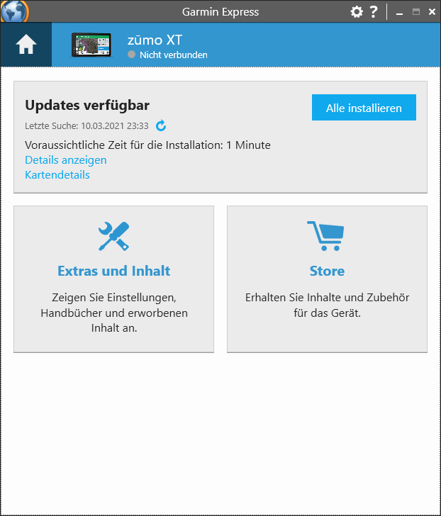

    ich habe heute leider bemerkt das es nicht mehr möglich ist die City Navigator Europa NTU 2021.10 auf den PC zu laden. die Option ist nicht mehr vorhanden. Und neu muss das Gerät verbunden sein wen man die update Details anzeigen möchte um zu kontrollieren was es neues gibt.
    Bitte an Garmin melden.
    Ich habe es auch an Garmin gemeldet
    Mit freundlichem Gruss Klaus Riebli
    Garmin Express 7.4.0.0
    Zümo XT Software 5.90
    Garmin Zumo XT2

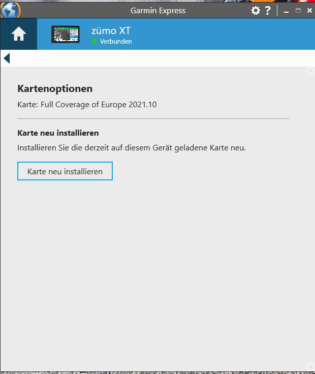

  • Ach du scheiße.. die ziehen das wirklich durch. Effektiv haben die jetzt den Stand, wie bei allen neuen Navis, auch beim XT durch die neue Firmware durchgesetzt. Da entfällt offenbar die Kartenoption für BaseCamp als lokale Installation. Beim der Montana 700 Serie ist das schon so von Anfang an leider. Und laut Garmin will man beim Montana diesbezüglich nichts ändern. Habe jetzt die starke Befürchtung, dass das beim XT auch so absicht ist.
    Du hast ja jetzt effektiv auch eine neue Kartenverwaltung in Garmin Express beim XT wahrscheinlich, korrekt?
    Wenn Du schreibst "die ziehen das wirklich durch", wurde das von Garmin mal irgendwo erwähnt?
    Und, heißt das jetzt, um mit Basecamp auf den NTU Karten zu arbeiten muß das Navi immer angeschlossen werden und man greift dann praktisch auf die Karte im Navi zu?
  • Wenn Du schreibst "die ziehen das wirklich durch", wurde das von Garmin mal irgendwo erwähnt?
    Garmin hat mir für die Montana 700 Serie erklärt, dass bei der neuen Kartenverwaltung das Absicht ist, dass es keine Option für BaseCamp mehr gäbe. Es gibt keine geplante Änderung, um hier was zu ändern. Der Unterton der Antwort war damals, dass man das so zukünftig für alle Navis machen will.
    Das das XT mit FW 5.9 diesen Stand nun auch bekommt, habe ich halt die Befürchtung, dass das jetzt auch Absicht. Eine offizielle Aussage habe ich so erstmal nicht. Mit FW 2.9 und GE 7.3.0.0 hatte das XT die 'alte' Kartenverwaltung in GE und man musste es z.B. nicht anschließen für die lokale Installation. Auf Basis der Beschreibung von rüebli67 klingt das so, dass das XT jetzt 1:1 wie die Montana 700 Serie in GE verwaltet wird.
  • Du hast ja jetzt effektiv auch eine neue Kartenverwaltung in Garmin Express beim XT wahrscheinlich, korrekt?
    Ja das ist So.:)
    Leider ist das so ;(

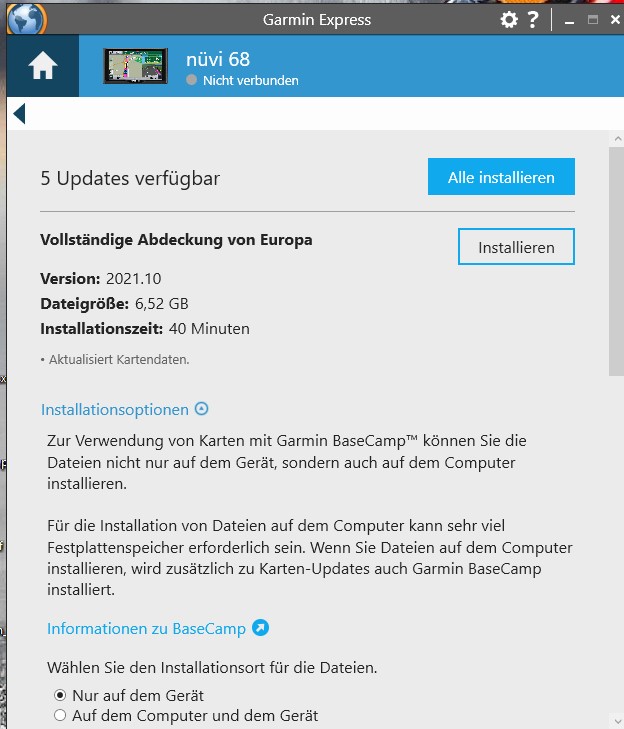

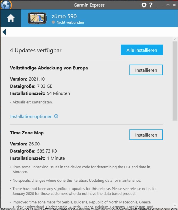

  • habe eben Gesehen das es beim Zümo 590 und 595 die Option noch gibt:)
    die Karte City Navigator Europa NTU 2021.10 auf den PC zu Installieren.
    Gruss rüebli
    Aber dort hast du dann nicht die neue Kartenverwaltung, korrekt? Im Moment habe ich schlicht die Vermutung, dass Garmin die Option in dieser komischen neuen Kartenverwaltung nicht anbietet und solange das Navi diese nicht kann, bleibt alles beim alten.
  • Aber dort hast du dann nicht die neue Kartenverwaltung, korrekt? Im Moment habe ich schlicht die Vermutung, dass Garmin die Option in dieser komischen neuen Kartenverwaltung nicht anbietet und solange das Navi diese nicht kann, bleibt alles beim alten.
    Ja das ist korrekt.

  • Mit Firmware 2.90 am Zumo XT und GE 7.4.0.0. ist es noch möglich, Karten auf dem PC zu installieren - möglicherweise ist das wieder nur ein Schluckauf mit einer neuen GE-Version!?
    Genau das hatten wir definitiv schon mal mit einer älteren Version von GE, das sich die Karten nicht auf dem PC installieren ließen - das wurde dann aber relativ schnell wieder korrigiert!

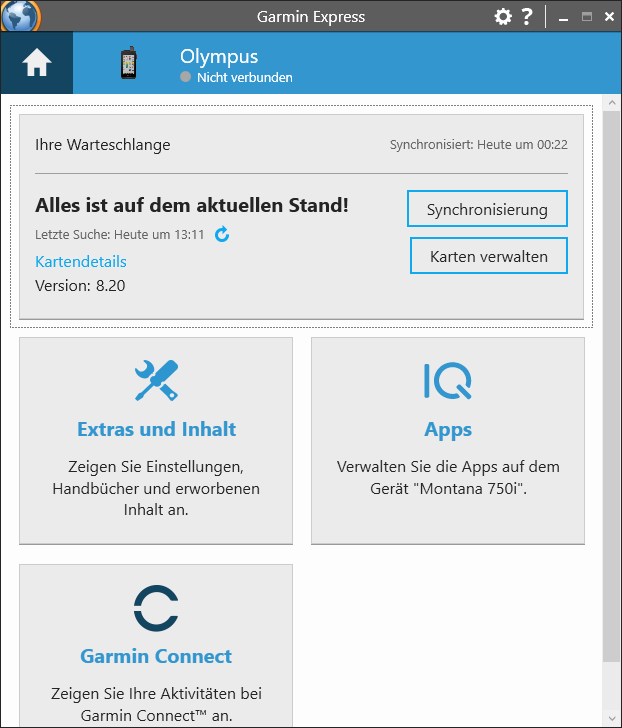

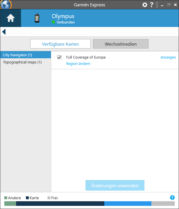

  • Was ist denn die "neue Kartenverwaltung"?
    Siehe Screenshots. Du hast den Button "Karten verwalten". Wer diese neuen Funktion hat, kann keine Karten mehr in BaseCamp installieren.

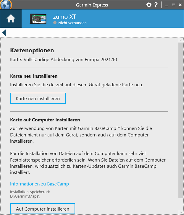

    Nein - aktuell habe ich auf dem Zumo XT noch die 'alte' Firmware 2.90, aber bereits die neue Version 4.7.0.0. von Garmin Express (PC) laufen, in der Konstellation kann man scheinbar noch die Karten auf dem PC installieren.
    Ich hab's auf jeden Fall mal sofort per Chat dem Garmin-Service als 'Fehler' gemeldet und auch gleich dazu gesagt, das es genau dieses Problem (Karte ließ sich nur mehr auf dem Gerät und nicht dem PC installieren) vor geraumer Zeit schon mal nach einem GE-Update aufgetreten ist und damals rasch wieder korrigiert worden ist.
    Ich kann mich allerdings nicht genau erinnern, wann das war, denke aber mal das das noch zur Zumo 59x Zeit war...
    So siehts derzeit noch bei mir aus - Zumo XT auf Version 2.90 und Garmin Express auf 4.7.0.0....

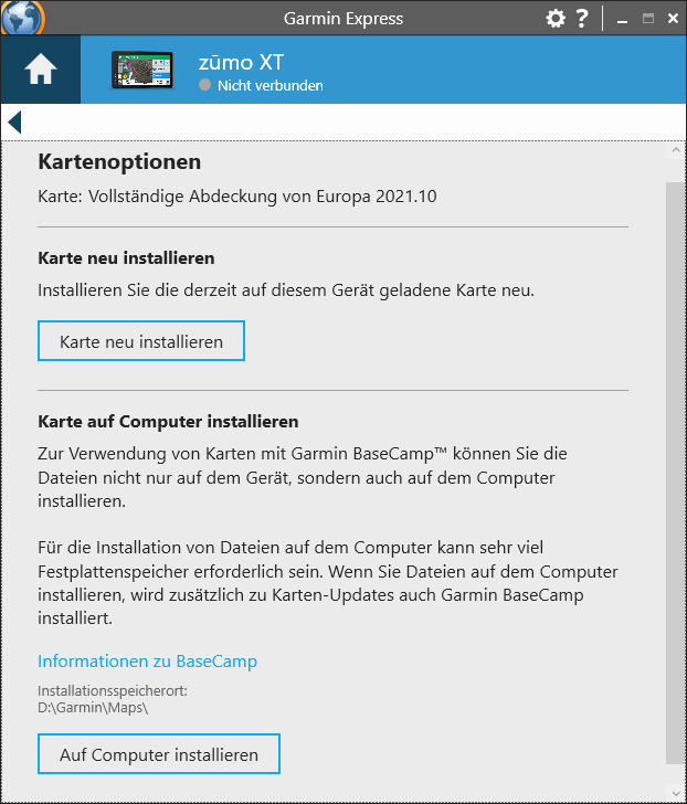

  • Und was verbirgt sich hinter diesem Button?
    Siehe zweiten Screenshot?
  • So siehts derzeit noch bei mir aus - Zumo XT auf Version 2.90 und Garmin Express auf 4.7.0.0....
    Danke! Damit stützt du meine Theorie. Du hast nicht die neue Kartenverwaltung. Scheint also von der Firmware abhängen. Die kann offenbar keine Option zur Installation.
