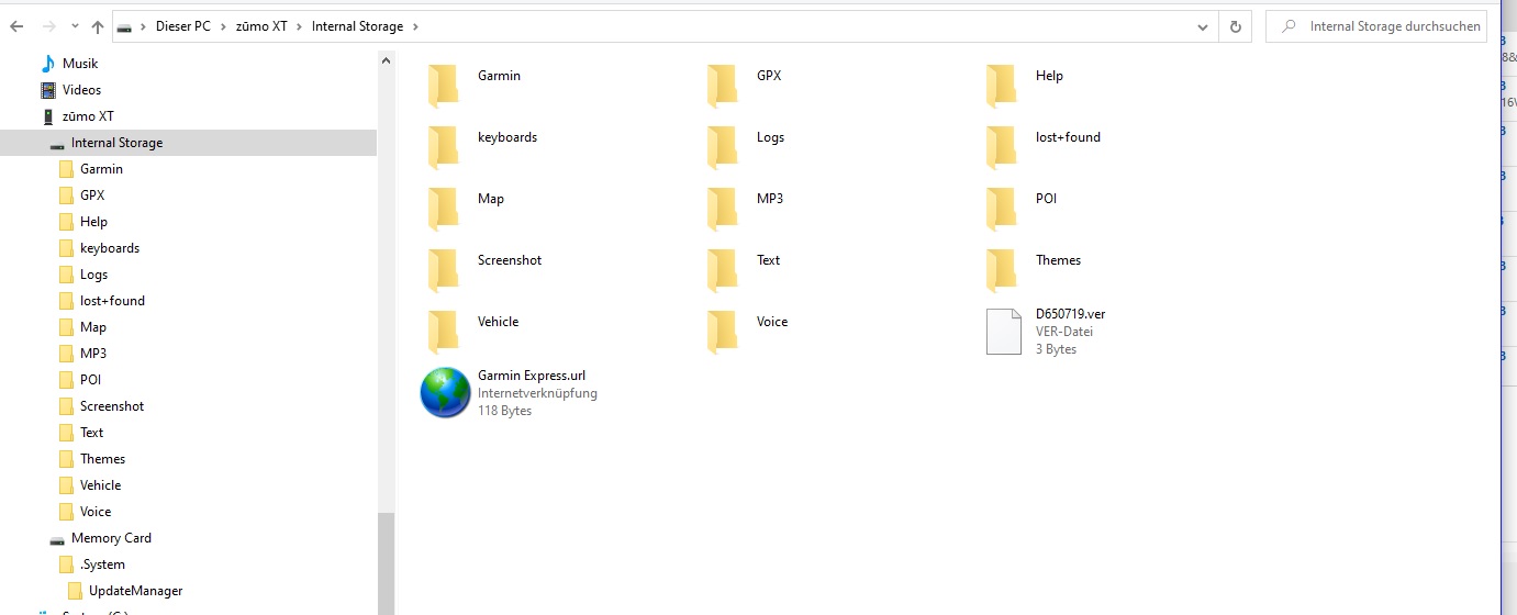

    bin Neu hier beim Garmin Zumo XT.
    Ich habe auch das Problem mit den 3 Punkten.
    Nun wollte ich die Dateien sichern, die in Beitrag #6 erwähnt wurden,
    bevor ich einen Reset mache.
    Ich kann diese aber nicht finden auf meinem Zumo.
    Siehe angehängtes Bild.
    Systemdateien anzeigen ist aktiviert im Explorer.
    Was kann ich machen?

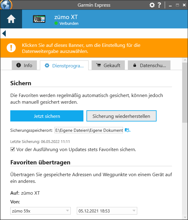

  • Noch was zum Thema 'Einstellungen des Zumo XT sichern':
    Hier haben wir alle miteinander wohl zu kompliziert gedacht! 8o
    Schaut mal unter 'Eigene Dateien/Dokumente/Garmin/Backups/' - hier findet Ihr einen oder mehrere (falls Ihr mehrere Garmin-Geräte habt) Ordner, deren Name eine 9-stellige Zahl ist. Der, bzw. einer dieser Ordner, ist dem Zumo XT zugeordnet.
    Darin finden sich bis zu drei Ordner, benannt nach Datum und Uhrzeit, also z.B. '2022-05-06 (11.20.55)'
    In diesem legt Garmin Express entweder automatisch (bei einem Firmware-Update) oder auf Wunsch die wichtigsten Dateien des Zumo XT als Backup ab! Es werden (leider) nur die letzten drei Backups gehalten!
    Gesichert werden:
    • Der Ordner 'Poi' mit selbst installierte POIs
    • Der Ordner 'Gpx' mit 'CurrentTrackLog.gpx', 'Current.gpx' und 'Temp.gpx'
    • Der Ordner '.System/Gpx' mit 'DriveLog.gpx'
    • Der Ordner '.System/Trips' mit einer *.trip Datei und
    • Der Ordner '.System/SQLite' mit allen schon hier im Thread besprochenen *.db Dateien, in denen die diversen Einstellungen gespeichert sind...
    Diese Sicherung wird, wie schon gesagt, bei einem Firmware-Update mittels Garmin Express automatisch angelegt, kann aber auch 'händisch' angestoßen werden - wer's noch nicht selbst gefunden hat:
    Garmin Express - Zumo XT anklicken - Extras und Inhalt anklicken - Reiter 'Dienstprogramme' anklicken:
    Auch wenn in GE nur von 'Favoriten' gesprochen wird - es werden bei einer Sicherung alle oben angeführten Dateien im ausgewählten Verzeichnis gespeichert! Aber aufpassen, es werden immer nur die letzten drei Sicherungen behalten - also ggf. ältere Sicherungen vorher in ein anderes Verzeichnis verschieben....
    Mit 'Sicherung wiederherstellen' können die oben beschriebenen Dateien wieder auf dem Zumo XT wiederhergestellt werden - ein eventuell notwendiges 'Reset' sollte somit eigentlich seinen Schrecken verloren haben...
    Ach ja, noch was - ein durchaus guter Grund, Firmware-Updates am Zumo XT nicht(!) online, sondern nur per Kabel über Garmin Express durchzuführen... 8o

  • Soooo - da bis jetzt noch keine Rückmeldung dazu gekommen ist, habe ich mal den Selbstversuch gestartet! Aufgrund des Problems mit Firmware 6.40 musste ich den Zumo XT sowieso resetten, also ist es nicht sooo viel Arbeit, falls es nicht wie gewünscht funktioniert...
    Mein Fazit:
    Garmin macht wieder mal nur halbe Sachen! :rolleyes: (warum hab' ich auch anderes angenommen!?)...
    Es werden zwar, wie von mir im vorigen Beitrag beschrieben, alle notwendigen Dateien gesichert - aber bei der Wiederherstellung werden diese nicht auf den Zumo XT zurück geschrieben! :cursing:
    Allerdings, wenn man sich das zutraut, können die so gesicherten Einstellungen nach einer Schnell-Ersteinrichtung des Zumo XT und sichtbar machen des versteckten '.System/' Ordners 'per Hand' wieder auf den Zumo XT kopiert und die Originale überschrieben werden.
    Leider betrifft das nicht(!) die Einstellungen für WLAN, Smartphone und Headset - diese werden zwar in den Einstellungen gespeichert, müssen allerdings auf jeden Fall neu eingegeben bzw. verbunden werden!
    Sämtliche anderen Einstellungen (Routing-Verhalten und -Einstellungen, Vermeidungen, Menü-Anordnungen, Karten-Theme und -Einstellungen, Vehicle, Audio-Einstellungen usw. werden wie vorher gesichert wieder automatisch hergestellt!
    Zu etwaigen Aufzeichnungen, wie gefahrene Strecke, Durchschnittsgeschwindigkeit usw., kann leider nichts sagen, da mein Zumo XT ja durch das vorhergegangene Rest sowieso 'jungfräulich' war - da bin ich aber auch guter Dinge, das sollte wohl in der Datei '.System/Gpx/DriveLog.gpx' gesichert sein (vielleicht kann das ja mal wer überprüfen, was da drinnen steht?)!
    Sorry, wenn ich da zu grosse Hoffnungen geweckt habe - aber mit etwas 'Handarbeit' lässt sich da doch eine Menge Zeit nach einem notwendigen Reset sparen...
    Ciao, Robert :)
