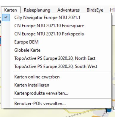

  • Routenplanung auf BC mit Kartenmaterial Ciy Navigator Europe NTV 2021.10,
    Karten kommen vom angeschlossenen XT.
    SW-Version XT: 6.1
    BC SW Version 4.7.3
    Wenn ich über BC in das Kartenmaterial zoome werden nur Autobahnen, Bundesstraßen, Flüsse und Bahnlinien angezeigt, das Erstellen für Motorradrouten ist damit nicht sinnvoll. was mache ich falsch?

  • Ist die Karte in BaseCamp auch korrekt ausgewählt?
    Detailgrad auf Normal oder höher?
    Garmin Montana 750i (FW 22.70, HW V6, GPS 2.90, Touchscreen 85.07, 64GB SD)
  • Auf BC ist Europe NTU 2021.1 ausgewählt
    Detailgrad hatte ich auf höher eingestellt, aber alle Einstellungen von "am niedrigsten" bis "am höchsten" bleiben ohne Auswirkungen auf das Kartenbild. Es sieht so aus als würde nur die globale Karte zur Verfügung stehen. Unabhängig von der ausgewählten Karte wird folgendes angezeigt:

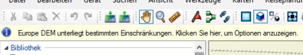

  • Hallo
    wen du den Zumo Xt das erste mal mit BaseCamp verbindest braucht es ziemlich lange bis die Karten in BaseCamp registriert werden .
    Da braucht es einfach Geduld es werden rechts grüne Balken (Fortschritts anzeige) angezeigt wen das fertig ist, dan sollte die karte in BaseCamp angezeigt werden.
    Die Einschränkung kannst du weg klicken.
    Gruss rüebli
    Garmin Zumo XT2
  • wen du den Zumo Xt das erste mal mit BaseCamp verbindest braucht es ziemlich lange bis die Karten in BaseCamp registriert werden .
    Das ZUMO XT ist seit 2 Monaten auf 2 Rechnern mit BC verbunden die Karten werden auf den jeweiligen Rechnern in BC auch angezeigt:
    Auf diesen Karten fehlen aber die wesentlichen Informationen, sie sind auf dem Niveau der Europe DEM - Karte.

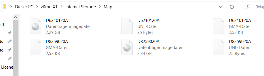

    Sind denn die Karten auf dem 2. Screenschot im Beitrag #13 vollständig und wenn ja warum werden sie nicht vollständig angezeigt?

  • Welche Gegend betrifft es? Hängt möglicherweise hiermit zusammen: Firmware 6.10 ist da!
    SW-Version XT: 6.1
    BC SW Version 4.7.3
    Es betrifft Europa, Adressuchen, Routing sind nicht möglich, die Orte/Straßen werden nicht gefunden.
    Die Karten, die über BC abrufbar sind, sehen bei bir aus wie auf deinem Scan Nr. 3.
    bob-muc
    Einmal editiert, zuletzt von bob-muc ()
  • Es sieht so aus, als ob der Nordteil der Karte nicht eingelesen wird.
    Zoom mal bei angeschlossenem Navi meinem Beispiel folgend auf Warschau. Da sind dann trotz entsprechend hoher Zoomstufe nur die Basisstraßen sichtbar.
    Als Gegenprobe dann vielleicht ein Ort in Italien. Dort müssten alle Details sichtbar sein.
    Beide Beispiele nicht über die Adresssuche, sondern durch verschieben und hineinzoomen in den Kartenabschnitt.
    Honda ST1300 PAN European
  • Ich befürchte Reinhard hat das Problem gefunden, ich konnte seine Erkenntnis hier gerade verifizieren und bestätigen. Mit der neuen Firmware wird nur die Süd Karte verarbeitet in Basecamp.
