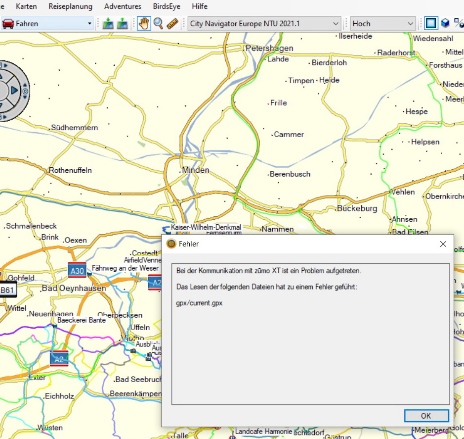

    habe jetzt mein "neues" wohl überarbeitetes XT zurück bekommen.
    XT ist randvoll geladen
    BaseCamp ist geöffnet
    XT ist (mit dem Originalkabel) am PC angeschlossen
    Und BC stürzt ab.
    Es ist völlig egal an welchem USB Port
    Immer das gleiche Ergebnis.
    Hat da jemand eventuell einen Lösungsansatz, oder das gleiche Problem schon gehabt.
    PC ist WIN10.

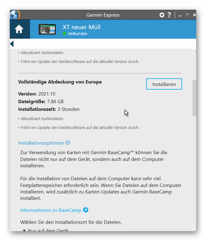

  • Edit:
    Mal eben überlegt ob ich das Kartenmaterial installieren soll.
    Selbst bei der normalen Karteninstallation wird ein Zwangsupdate auf die aktuelle, nicht gewünschte, Firmware durchgeführt.
    Ich habe ein Produkt gekauft und möchte, wie bisher, darüber entscheiden können was auf diesem Gerät passiert.

  • Ich habe auch seit Mai 2020 ein ZumoXT und kenne die von Dir beschriebenen Probleme nicht. Ich kann das Zumo an meinen IMac anklemmen und mit BaseCamp arbeiten.
    Ich kann auch auf meinem Surface 7 Pro mit Win10 und BaseCamp mit angestöpseltem XT arbeiten. Funktioniert also mit beiden Betriebssystemen. Ich verwende dazu das mitgelieferte Originalkabel. Allerdings habe ich die CN Karte jeweil auf dem PC und dem IMac lokal installiert.
    Welche BaseCamp Version verwendest Du unter Win10 und welchen Softwarestand hat Dein Zumo?
    Ach ja, noch etwas. Hatte das ZumoXT schon einen Satfix?

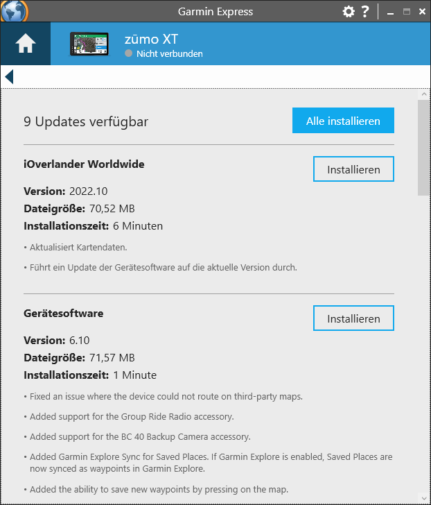

  • Hallo Reinhard#32
    Basecamp ist aktuell
    Gerät hat mit dem 2.90er nicht funktioniert
    Ebenso nicht mit dem 6.10er.
    Alle Updates sind gestern auf dem XT installiert worden.
    Und zwar ausnahmslos, obwohl ich den Dreck mit der Kartenverwaltung nicht wollte, habe ich ein komplettes Update vorgenommen.
    Und die aktuelle Position wurde durch 15 Minuten unter freiem Himmel bestimmt.
    Und sämtliche noch vorhandenen Geräte von Garmin funktionieren einwandfrei an der vorhandenen Konfiguration.
    Mit originalen, wie auch mit Zubehörkabeln tlw. mit 1,3m Länge.
    Nur der XT macht permanent Ärger und verursacht BC Abstürze.
    Neuinstallationen etc. bringen auch nichts.
    Ein alternativer Rechner wurde auch probiert. Und dort das gleiche Spiel.
    XT führt immer zu Abstürzen von BC, andere Geräte nicht.
    XT wird aber ordnungsgemäss auf beiden Systemen erkannt.
