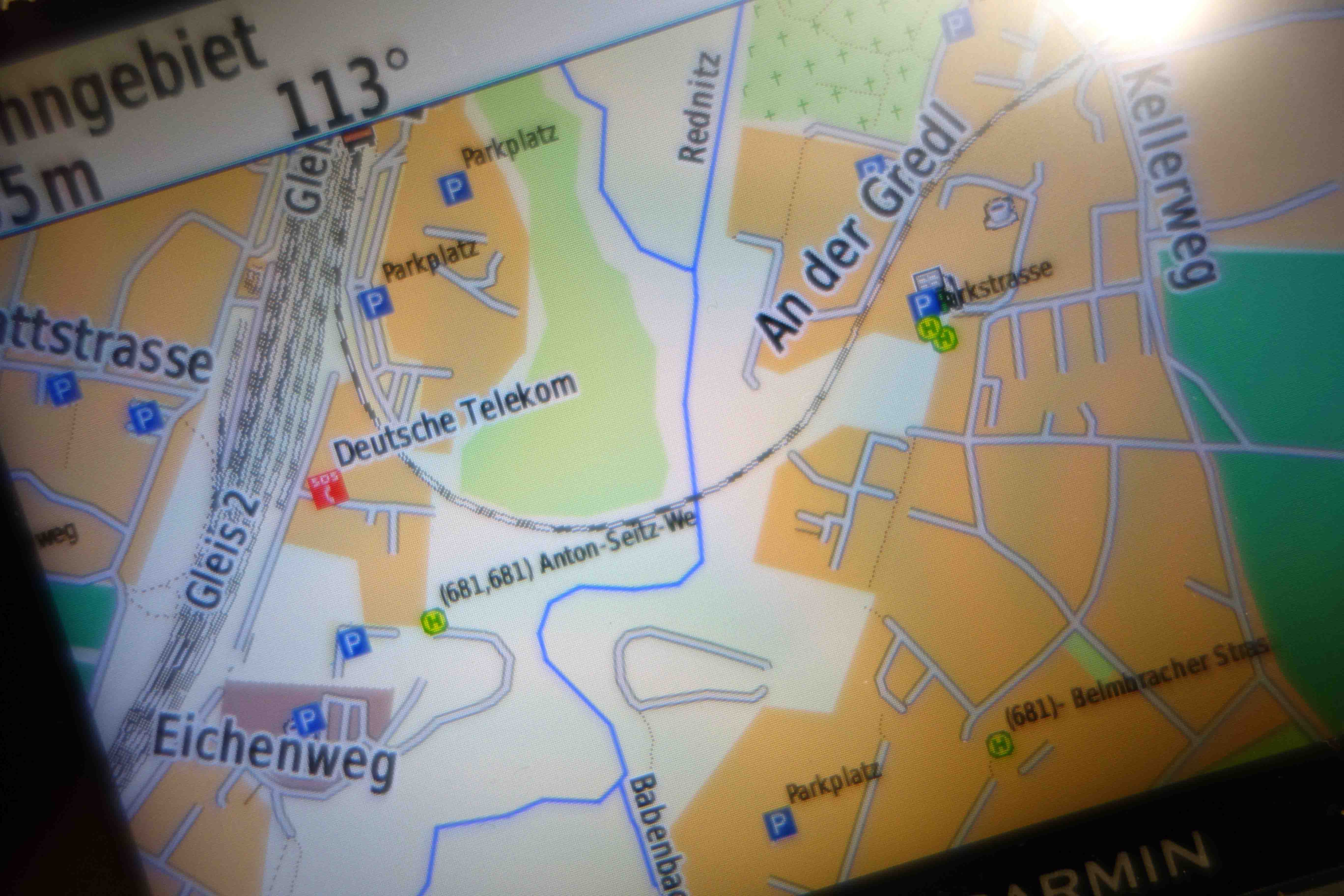

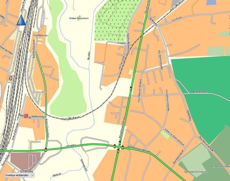

    auf dem Navi fehlen die Straßen immer, egal welcher Zoom oder Detailierungsgrad der Karte. Wenn man navigieren will können die fehlenden Straßen nicht verwendet werden, sie sind wirklich nicht vorhanden. Im BC ist die gleiche Karte installiert und dort ist alles i.O. Ich denke es ist ein Problem beim einlesen der Karte nach dem Start des Navi. Diese Straßen werden dabei nicht erkannt bzw. registriert und erscheinen somit nicht. Leider kenne ich mich aber überhaupt nicht mit der Navi-SW aus und weiß nicht wo ich anfangen könnte nach der Ursache zu suchen.
  • Hallo, Ich arbeite mit 2.0.101 und habe es bereits mit den mitgelieferten Dateien und mit neuen Splitter,..,.. ausprobiert. Kein Unterschied. Auch mit unterschiedlichen Basis OSM Dateien. Wie gesagt die Karte hat ja funktioniert. 5 Monate und ein Firmware-Update später waren die Straßen weg. Die Straßen sind wirklich weg. Sie werden nicht zur Navigation verwendet und erscheinen auch nicht wenn man mit dem Curser darüber fährt.

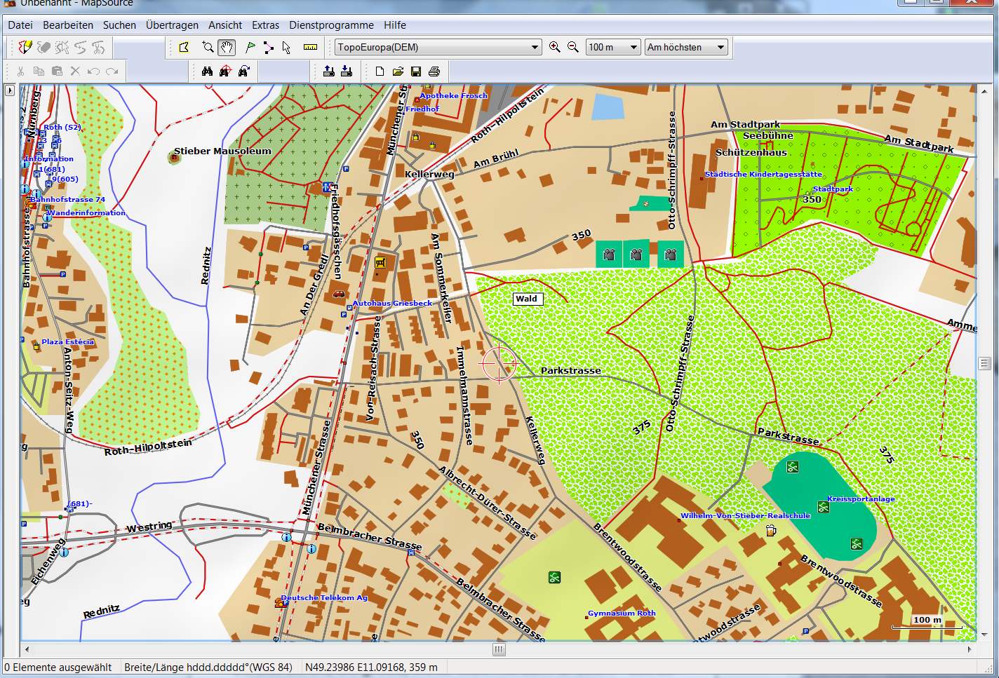

  • Deine Screenshots vom Navi und BC sehen für mich identisch aus. Kannst Du bitte mal markieren, welche Straßen in BC vorhanden sind und am Navi fehlen ?. Ansonsten kann es an 3 Dingen liegen :
    1. das zugehörige Typfile hat keinen Eintrag für die fragliche Linie ( = Straße)
    2. der Style von Motoroute läßt die Straße einfach weg und die ist damit gar nicht in der Karte.
    3. Der Style weist der fraglichen OSM-Linie einen Garmintyp zu, der nicht routingfähig ist. Dann wäre, vorausgesetzt dasTypfile stellt die Linie dar, die Straße zwar auf der Karte zu sehen, kann aber nicht für Routing verwendet werden.
    Kontrollieren kann man das, indem man mit JOSM die OSM-Daten sich anschaut und dann vergleicht, wie im STYLE die fehlenden Straßen umgesetzt werden. Den Style kann man mit jedem Editor öffen. Ich nehme Notepad++.
    Tatsächlich fehlen in Deinem Screenshot einige wenige Wanderwege. Zum Vergleich habe ich einenSreenshot meiner Topokarte hier rangehangen
