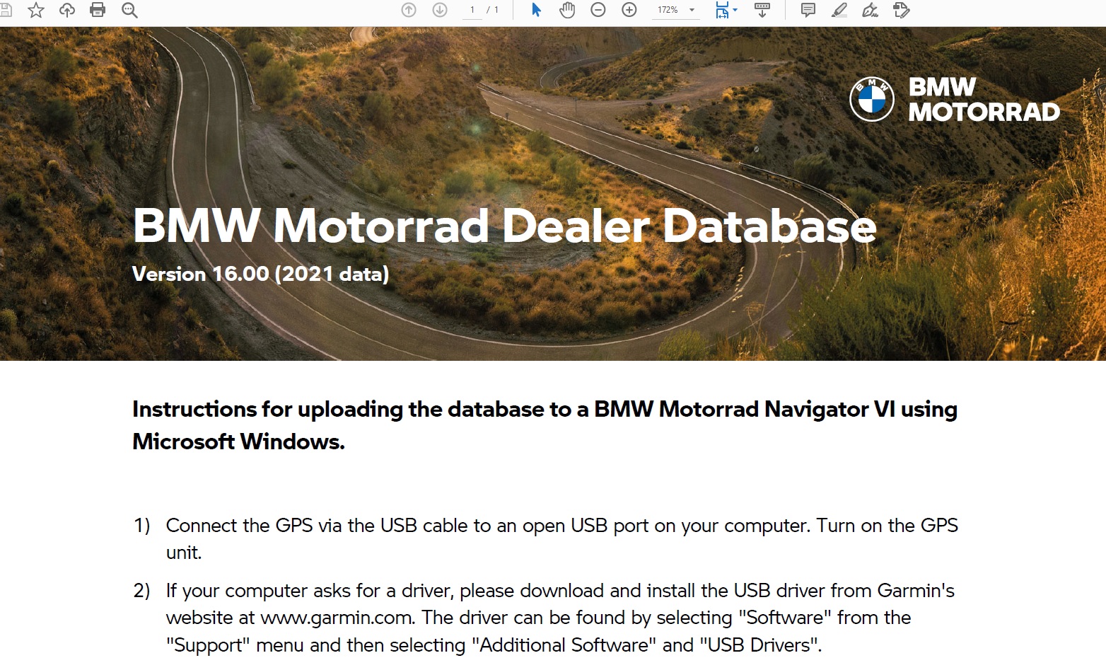

    hmmm der gezippten Datenbank.gpi lag doch eine "Bedienungsanleitung" (Instructions for uploading the database to a BMW Motorrad Navigator VI using Microsoft Windows) im PDF-Format bei. :whistling: O-Ton Instruction: "Within the "BMW Navigator VI" drive, open the "Poi" folder within the "Garmin" folder. This is where the updated database will be copied." ;)

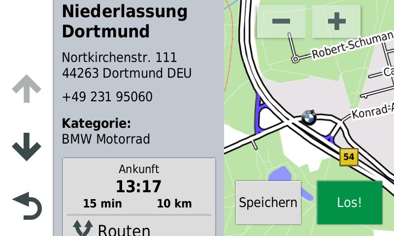

    Wenn dir jetzt die BMW-Händler unter POIs korrekt angezeigt werden, dann müssen doch auch die anderen Daten (Tel., Adresse usw.) irgendwo verfügbar sein (siehe Screenshots zumo 595 + GPSmap64s)!

    Nein, es gibt diesen Menüpunkt nicht. Aber wenn ich mit dem Mauszeiger auf das BMW-Icon fahre, kann ich direkt [Enter] drücken, dann komme ich zu den Informationen.
  • Nabend ConiKost,
    ...auf das BMW-Icon fahre, kann ich direkt [Enter] drücken, dann komme ich zu den Informationen.
    also doch ... nach dem Drücken auf [ENTER] erscheinen dann diese Informationen!

    Ja, aber es fehlen eben welche. Wie drevi sagt, gibt es nur die Kommentare.
    Auf dem Montana habe ich 1:1 die Informationen wie du.
