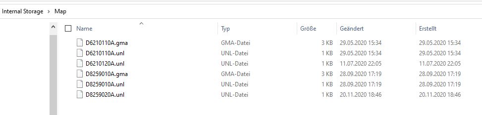

    ich bin seit heute stolzer Besitzer eines XT und habe die Erstinstallation problemlos gemstert. Eine SD-Karte habe ich nocht nicht installiert. Unbenötigte Sprachen und Hinweisdateien habe ich aus den entsprechenden Ordnern des internen Speiches problemlos erkennen und löschen können. Nun wollte ich wegen der Installation von OSM Kartenmaterial mal die Karten betrachten, doch im Ordner MAP wird mir keine einzige Datei angeseigt. Gibt es da einen Trick, evtl. wie beim Handy in Entwicklermodus gehen o.ä? Im Explorer haben ich die ansichtsoptionen schon entsprechend angepassen, so dass ausgeblendete Dateien angezeigt werden sollen (User von MS Win 10)
    Es ist doch aber korrekt, dass zusätzliches Kartnematerial genau in den Ordner MAP eingefügt werden muss, oder?

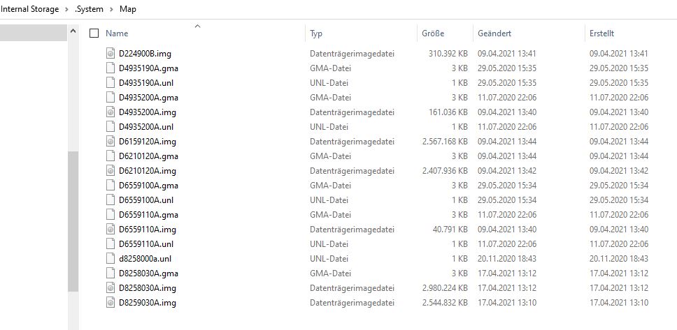

  • Da es auf dem XT zweimal ein MAP Verzeichnis gibt....
    Einmal im Internal Storage direkt das Verzeichnis MAP und einmal im Internal Storage --> System --> ein zweite MAP Verzeichnis...
    Super, besten Dank. Aber warum gibt es denn den Ordner 2x? Wo liegt der Unterschied in der Verwendung der jeweils abgelegten Dateien? Meine OSK Karten, die ich im MAP Ordner in internen (leeren) Ordner abgelegt habe, hat das Gerät anstandslos gefundn und die Karten sind routingfähig in my maps verfügbar.

    Das ist völlig korrekt wenn Dein XT FW 6.1 hat und die CN Karten mit FW 6.1 Installiert worden sind, ab FW 6.1 packt Express die Karten nur noch nach .System/Map. Basecamp erkennt sonst nur die halbe CN Karte vom angeschlossenen Navi.
    Trotzallem kannst Du die OSM Karten einfach in das /Map Verzeichnis legen, da liegen sie bei mir auch und das Funktioniert.
