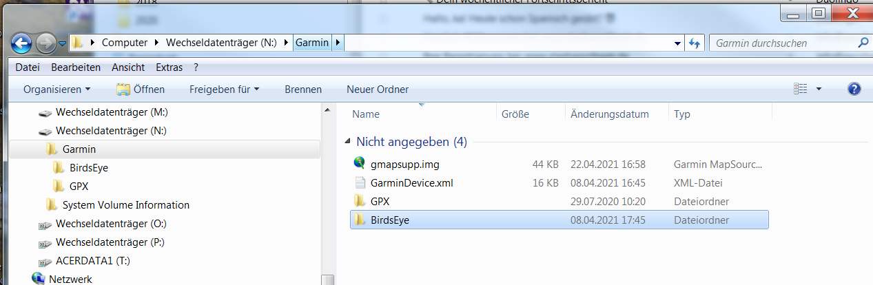

    BaseCamp vortäuschen, dass Du ein GPS angesteckt hast, tatsächlich ist es aber nur ein USB-Stick (oder microsd Card). Dazu kopierst Du auf einen leeren Austauschdatenträger Teile der Dateien des XT. Mindestens aber die im Bild dargestellten. Ich habe diesen Wechseldatenträger 'Garmin' genannt. Der Name ist aber bedeutungslos und nur für die eigene Identifikation gedacht. Ich nutze dies, um die Birdseye.jnx von GlobalMapper ohne angestecktes Navi erstmalig zu sehen. Wenn Du die Landkarten in BC sehen willst, must natürlich alle entsprechenden <name>.img Files plus die gleichnamigen gma und ev. unl Files in der selben Dateistruktur wie beim XT kopieren. Vermutlich würden img aber auch gelesen werden werden, falls die alle im Unterorder Garmin stehen. Das habe ich aber nicht probiert, weil ich dieses Erforderniss nicht habe.Bei mir sind prinzipiell alle Karten auf dem PC installiert.
    Nachtrag : stelle bitte sicher, dass der Akku des XT vor dem anstecken voll geladen ist. Kann sein, dass Dein USB- vom Motherboard zu wenig Strom bekommt .....

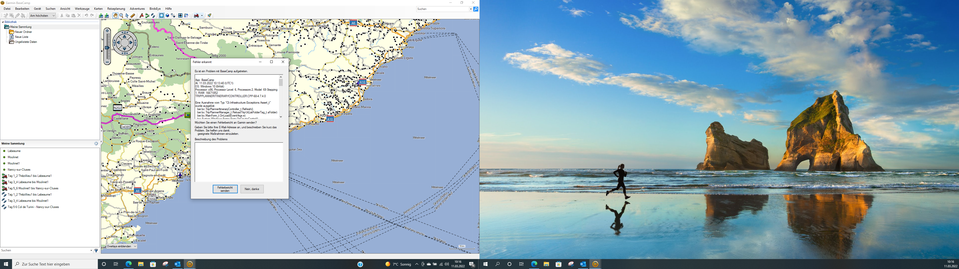

    Vorweg ein paar Infos
    Laptop mit Windows 10
    Zwei Monitore angeschlossen
    Navi: Zumo XT mit aktuellster Kartensoftware
    Base Camp: ebenfalls aktuellste Version.
    Problem:
    Bin die Tour für die Seealpen am planen. Nachdem ich mich mit Base Camp angefreundet habe und zwei Touren fertig gestellt habe, stürzt BC aus mir unerklärlichen Gründen ab. Es erscheint folgende Fehlermeldung.
    Fehlermeldung tritt auch auf, wenn das Navi getrennt ist.
    Egal welchen Button ich drücke stürzt BC ab.
    Keine Möglichkeit der weiteren Planung.
    Bisherige Vorgänge:
    Laptop heruntergefahren und neu gestartet ohne Erfolg
    BC de- und wieder neu installiert ohne Erfolg
    Antivirensoftware (Norten) aktiviert ohne Erfolg d.h. kein Virus o.ä. (zum Glück)
    Was tun?
    Gruß Klaus

  • Kann der zweite Bildschirm das Problem verursachen? Obwohl von jetzt auf gleich eher ungewöhnlich, dennoch würde ich es mal nur auf dem Laptop testen, nach einem Neustart natürlich.

  • Weder Software noch Drittkarten installiert!
    Beide Bildschirme identisch und bei vergangenen Planungen lief alles ohne Probleme ab!
    Kennt jemand die angezeigte Fehlermeldung?
