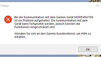

  • Bei mir taucht jetzt bei jedem Start ein Fehler über ein Kommunikationsproblem auf.
    Allerdings scheint alles zu funktionieren, da ich ohne Probleme Routen und co. übertragen kann.
    Hat jemand eine Idee?

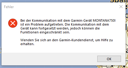

    Tritt auf einem anderen PC auf, scheint also eher ein Problem mit dem Montana zu sein? Kartenupdate schuld?
    Bilder
  • Ist wohl ein Bug von Garmin :cursing:
    Hängt damit zusammen, wenn man TopoActive auf die SD-Karte wirft.
  • Okay, nach Stunden testen und Try & Error ist mir nun die exakte Ursache klar. Es hat nichts mit der SD-Karte oder internen Speicher zu tun.
    Kurz gesagt, Schuld ist 'TopoActive 2021.10 North East' als Kartenteil. Sobald sich dieser Teil der TopoActive, egal ob interner Speicher oder SD-Karte befindet, tritt das Kommunikationsproblem mit BaseCamp auf.
    Ich kann es auf meinem Montana 750i und einem GPSMap 66i nachvollziehen.

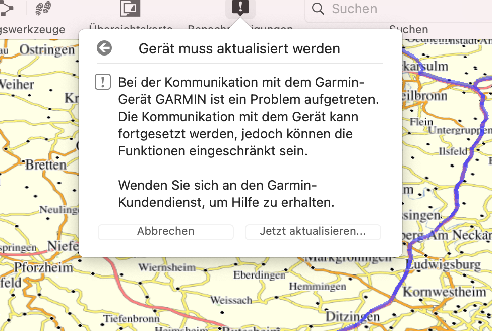

  • Reinhard#32 Du hast doch auf einem 700i die TopoActive komplett installiert? In der Therorie müsstest du bei BaseCamp ebenfalls eine Meldung bezüglich einem Kommunikationsfehler kriegen. Hast du das mal probiert, ob BaseCamp da was sagt, wenn du dein 700i mit installierter TopoActive anschliest?
    Es habe es an meinem I-MAC als auch an meinem Win10 Tablet getestet. Bei beiden Betriebssysteme kommt die besagte Fehlermeldung. Beim Mac kommt noch der zusätzliche Hinweis: "Gerät muss aktualisiert werden" Dazu soll man den Webupdater installieren und damit das Update durchführen. Wenn man das macht, will der Webupdater die Systemsoftware von 6,4 auf 7,1 aktualisieren. Auf meinem Montana 700 i ist aber schon 8.2 installiert.
    Am Windows Tablett werden trotz der Fehlermeldung alle Karten des Montana eingelesen. BaseCamp auf dem MAC weigert sich die Karten einzulesen und bringt nur die Fehlermeldung gem. -Screenshot.

  • "Yes this is a known issue and is currently being worked on. Currently it is reported that TopoActive Europe 2021.10 is producing this error in Basecamp but the device still works normally with Basecamp.
    Unfortunately there is not currently a work around to keep the error message from appearing but it is reported that you are still able to use the device like normal despite the error appearing. I will get you added to the report so that when it is resolved we can let you know.
    Please let us know if you notice that you are unable to still use the device like normal with Basecamp."
  • Die TopoActive 2021.10 wurde korrigiert und nach der Installation dieser aktualisieren Version sind auch die Fehler in BaseCamp weg. Siehe hier: TopoActive Europe 2021.10 ist da
