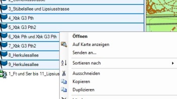

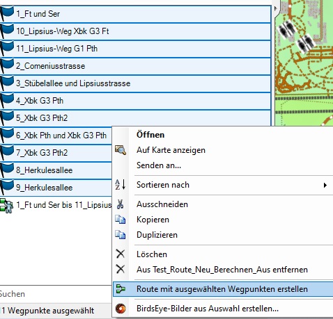

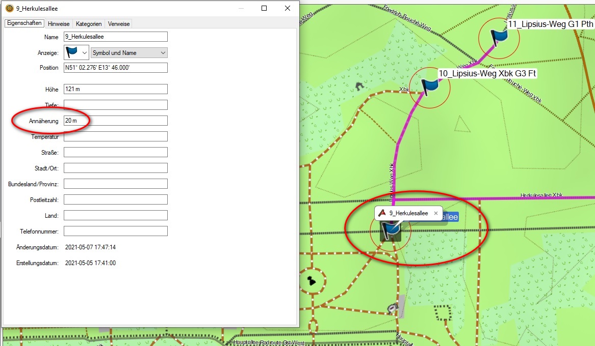

  • Das erstellen von Annäherungsalarmen ist eigentlich bei einer Route nicht nötig!
    Stell deine Route doch mal zur Verfügung dann kann man sich das mal ansehen!

  • Du weisst aber schon, dass Annäherungsararme und Abbiegehinweise zwei verschiedene Dinge sind.
    Für Abfahren bzw. Ablaufen einer Route wird üblicherweise der Abbiegehinweis verwendet.
