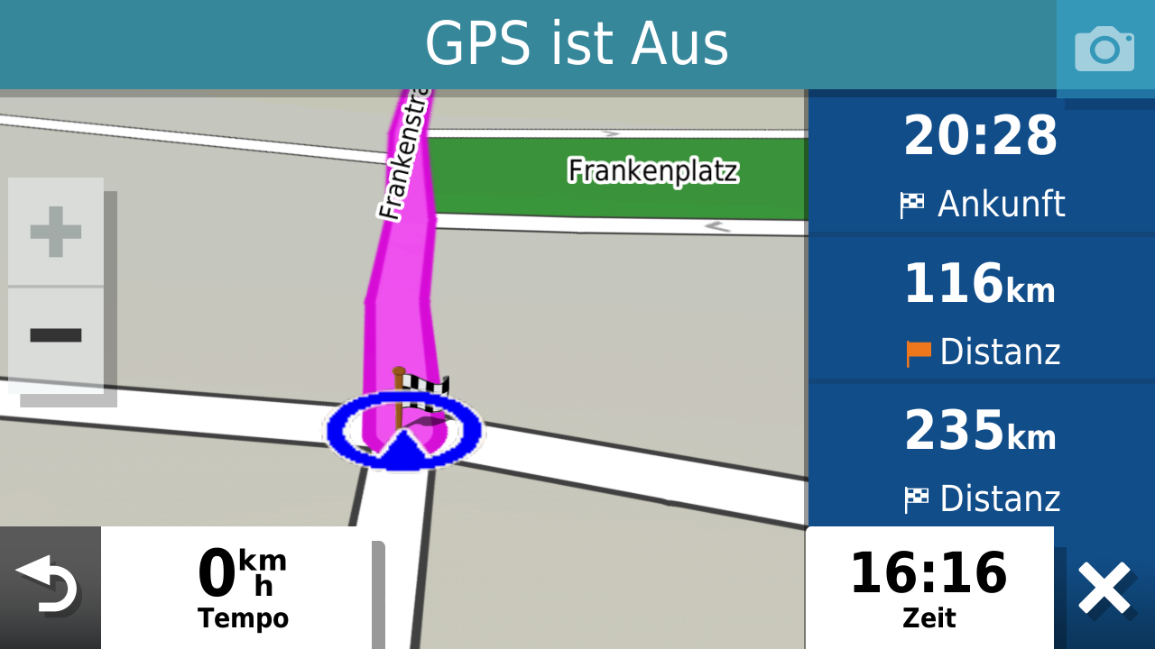

  • In der Kartenansicht gibt es unten 2 große Felder. Das rechte anklicken und dann die gewünschte Belegung auswählen.
    Wenn keine Route läuft wird die Uhrzeit angezeigt.

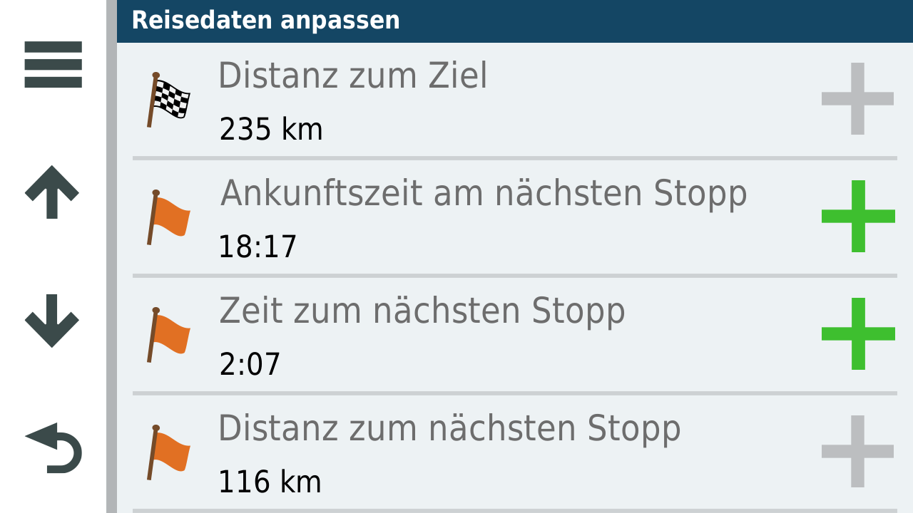

  • Du kannst die Anzeige "Reisedaten" manuell anpassen indem du auf eines der Felder klickst.
  • Karte --> rechtes Datenfeld --> auswählen und Karte --> drei Punkte (unten rechts) --> Reisedaten auswählen
    Je nachdem ob eine Route aktiv ist oder nicht sind unterschiedliche Auswahlen z.B. auch Entfernung bis zum Ziel auswählbar
