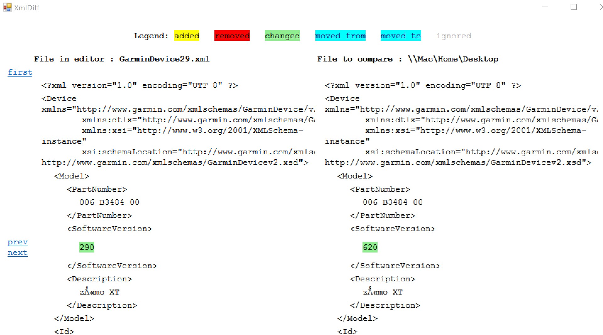

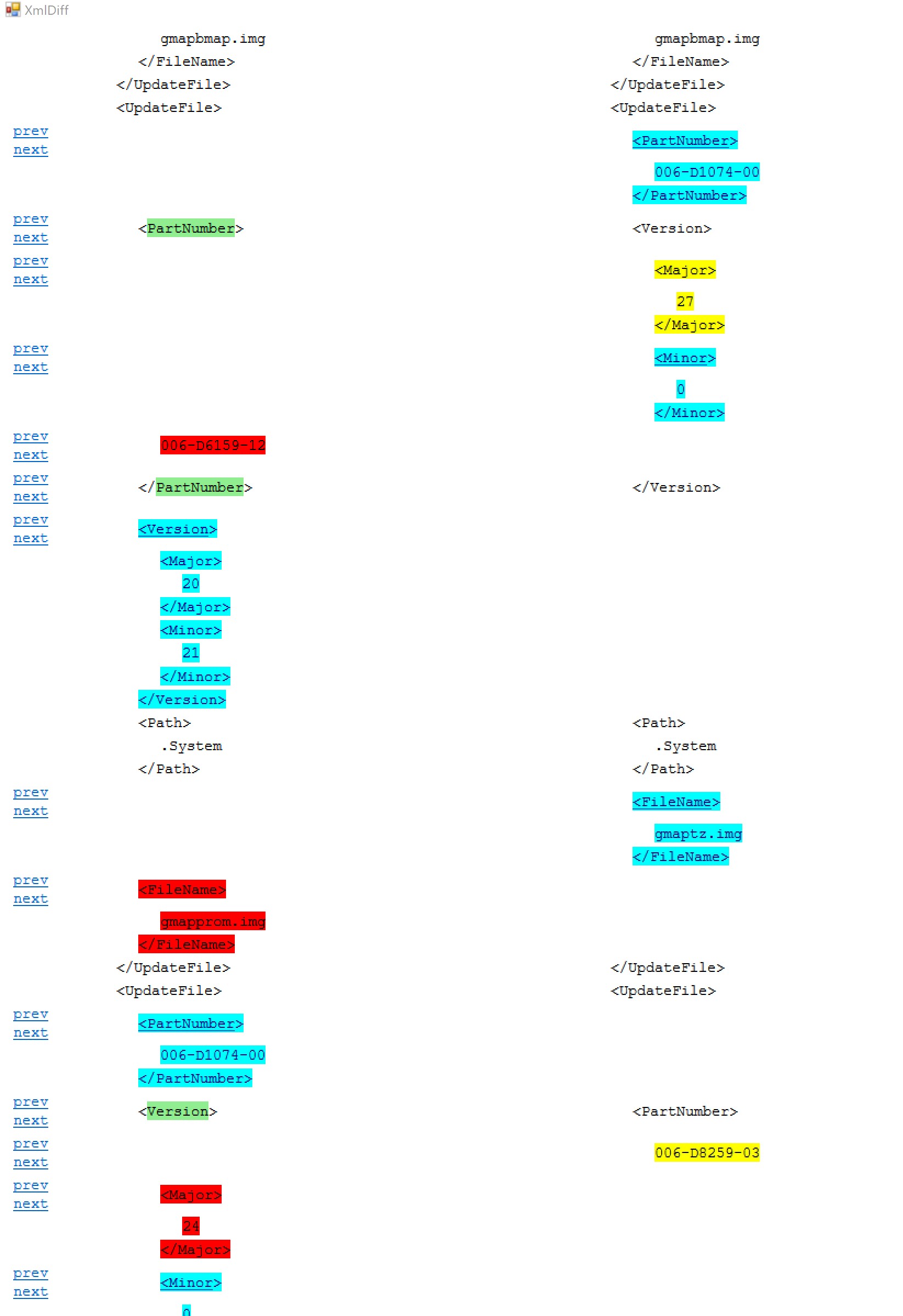

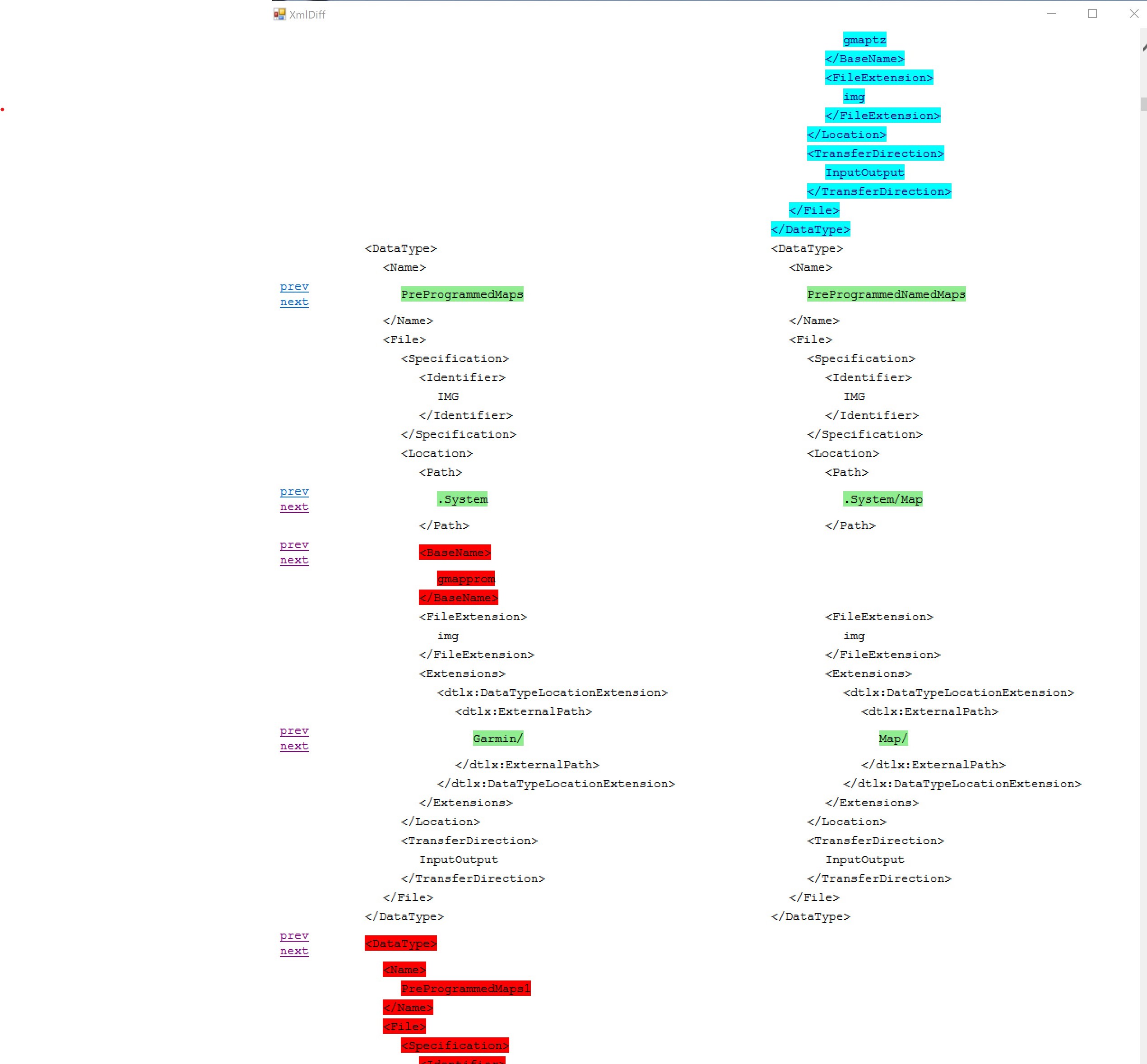

    Der Spezialfall macht es ja um so schlimmer. Da es bis 2.90 ging hängt es offensichtlich nur von einem bescheidenen Flag ab. Statt schnell eine Firmware mit dem richtigen Flag zu veröffentlichen bis man das Problem im Griff hat, lässt man alle Kunden Monatelang! in der Luft hängen und zeigt Ihnen den Mittelfinger.
    Ich halte das ganze sogar für Betrug und Anzeigewürdig ... aber Garmin ist ein zu kleiner Fisch als das sich unsere Wettbewerbshüter die mal zu Gemüte ziehen würden.
    Bzgl. Flag: Meiner 2.90 GarminDevice.xml geht es ja mit Express , mit einer 5.90/6.10/6.20 nicht - ich hab mal paar Stunden rumgespielt, aber nicht rausgefunden an welchem Eintrag in der GarminDevice.xml es liegt. Müsste man noch viel mehr Energie reinstecken ...
  • Das wird eine mühsame Geschichte. Ich habe es mit dem XML Notepad 2007 von Microsoft verglichen. Der Editor zeigt die Änderungen, Abweichungen usw. in verschiedenen Farben an. Mir war es dann zu aufwändig und ich habe es gelassen.
    Als Anlage ein paar Screenshots vom Vergleich Firmware 2.9 zu 6.2
    Links 2.9 rechts 6.2
    Honda ST1300 PAN European
  • Da sind sehr viele irrelevante Blöcke drin, die man (erstmal?) ignorieren kann ...
    Aber ich habe gut reden: Ich habe keinen ZumoXT und damit auche keine 2.9 und 6.x XML die ich vergleichen könnte :)
    Das dachte ich auch - aber die Logischen wie Version (Achtung taucht zwei mal auf, einmal als 610 und einmal gesplittet in Major/Minor Version) sind es nicht ... die bin ich schon durch.
    Selbst die Unlockcodes hatte ich schon raus genommen - geht auch nicht.
    Wetter ist eh zum Wegrennen ... heute noch mal rumgespielt und wohl den richtigen Block gefunden: Kartenverwaltungflag wohl gefunden
    Einmal editiert, zuletzt von mario_b ()
