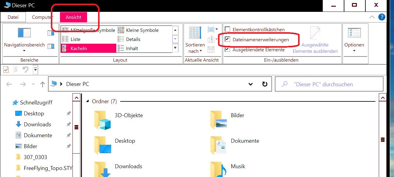

  • Und wie wo stelle ich den explorer denn anders ein? ich sehe doch die Endungen? Der Explorer zeigt mir doch Name, Datum. Typ an?
    Der Explorer hat momentan in der Kategorie' Erweiterungen bei bekannten Dateiendungen ausblenden' den Haken drin. Deshalb wurde bei dem fraglichen File die Dateierweiterung eben nicht dargestellt. Unter W7 im Explorer--> Extras--> Ordeneroptionen ---> Ansicht -->Dateien und Ordner in der Zeile 'Erweiterungen bei bekannten Dateitypen ausblenden' den Haken raus. Unter W10 ist es einfacher. Siehe Screenshot.
