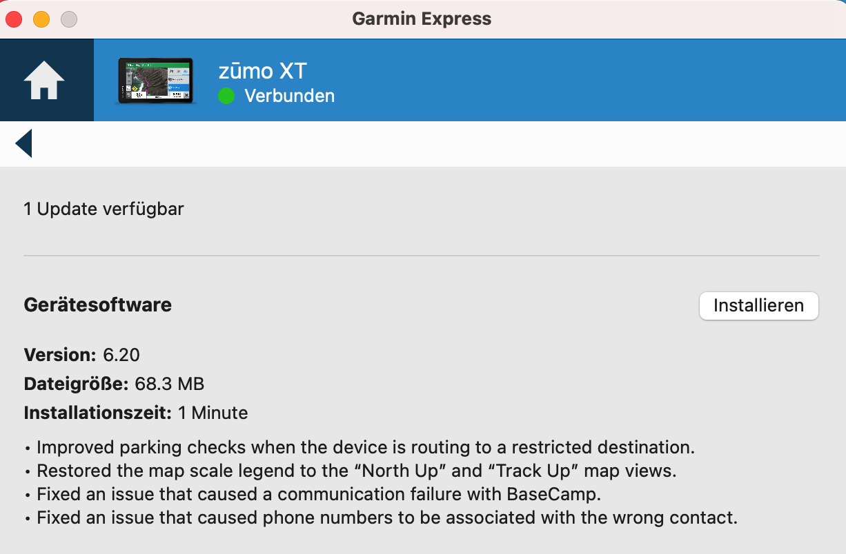

  • Hallo ZumoXT Anwender,
    Garmin hat die Firmware 6.2 für unser Zumo XT herausgebracht. Changelog siehe Screenshot. Eine lokale Karteninstallation ist aber immer noch nicht möglich. Das soll ja erst Ende Mai kommen.

    Bezieht sich auf die Karten-Ansicht - es gibt 'North up' (Norden immer oben), 'Track up' (Route immer oben) und '3D'...
    Ciao, Robert :)
    1130 Wien
  • Was bedeuted „Track up“ map views?
    Etwa daß der Track wieder über der Route liegt?
    Jetzt ist in den beiden 2 D Ansichten ( Norden oben oder in Fahrtrichtung) der Kartenmaßstab wieder sichtbar.
