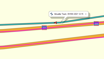

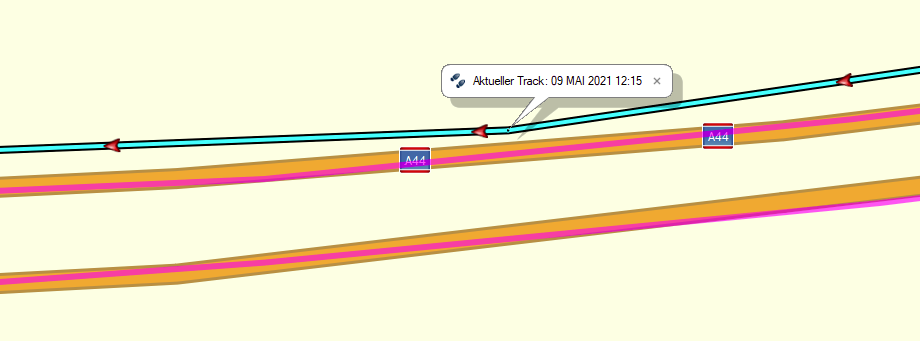

    Und die Empfindlichkeit wann ich den hinweis bekommen, dass ich die Route verlassen habe. Ständ die Ansagen nerven. Entweder sidn die Karten oder die Genauigkeit der Position nicht so prall, aber manchmal glaubt das 276Cx, dass ich neben der Route bin (siehe Screenshot) und ich kriege den Hinweis. Und er geht auch nicht weg, wenn ich wieder auf der Route bin, sondern prankt fett in der Karte bis ich zweimal Enter gedrückt habe. Hier würde ich mir weniger Empfindlichkeit wünschen.

    In diesem Fall war es die Garmin CN 2021. Aber ich habe das Problem bei allen Karten, auch OSM. Und wenn ich dann schnell einen Blick aufs Display werfgen, dann bin ich auf der Straße. Natürlich kaann das auch einfach der Auflösung und dem kleinen Display geschuldet sein- Der Screenshot ist am PC übervergrößert um das Problem zu verdeutlichen.

  • Das würde aber eher auf ein Hardwareproblem mit dem Empfang hinweisen. Ich habe GPS und Glonas eingeschaltet und diese Fehlermeldung nur dann, wenn ich rechts auf den Parkplatz fahre...Also so 2-3 Meter Genauigkeit sind es.
    Das dann beim reinzoomen der Track neben der Straße/Route liegt ist vollkommen noral, zumal wenn du mit den Motorrad Kurven fährst...Aber dann sollte nicht direkt ein Alarm kommenX/
