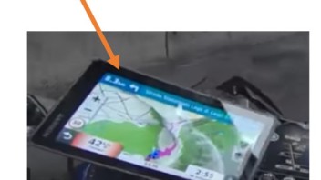

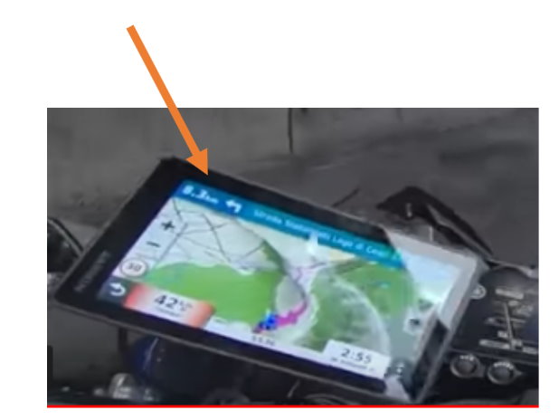

  • Hallo @ all,
    ich kriege es nicht mehr auf die Reihe, wie ich die Abbiegehinweise in die Kopfzeile des Navis bekommen habe. Derzeit werden sie nicht mehr angezeigt. Habe hierzu auch nirgendwo, auch in der Bedienungsanleitung eine Lösung bekommen bzw. welche Einstellung ich da vornehmen muss. Kann jemand helfen?
    Danke vorab.
