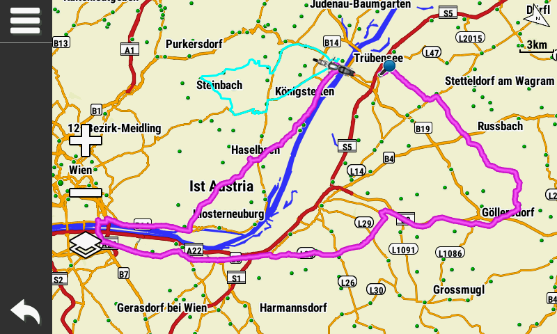

    Kann bitte jemand beim Montana 750i (eventuell reicht das 700i auch) eine Routenplanung für mich testen? Bei mir ergibt die Route knapp 100km für eine Luftlinie von knapp 5km. X(
    Bitte plant am Navi eine Strecke in Österreich von Tulln nach Trübensee. Ich habe dabei die Funktion von Stadt ohne genauere Adresse genommen. Es wird bei mir ein irre Umweg geplant.
    Kann ich etwas in den EInstellungen total verstellt haben? Mir ist das aber bereits letztes Jahr in Basecamp aufgefallen - habe mir aber nichts dabei gedacht. Letztens war ich mit dem Motorrad unterwegs und wollte nach Hause routen und da wäre ich auf einmal statt 25km 125km unterwegs gewesen. Nun habe ich es eben mit Trübensee getestet und da ist es das selbe. Ich vermute dass in der Karte ein Fehler ist und die Routenberechnung die Donaubrücken in Tulln nicht als Straße erkennt!? Ich habe auch schon unter Vermeiden alles zugelassen. Keine Änderung in der Route.

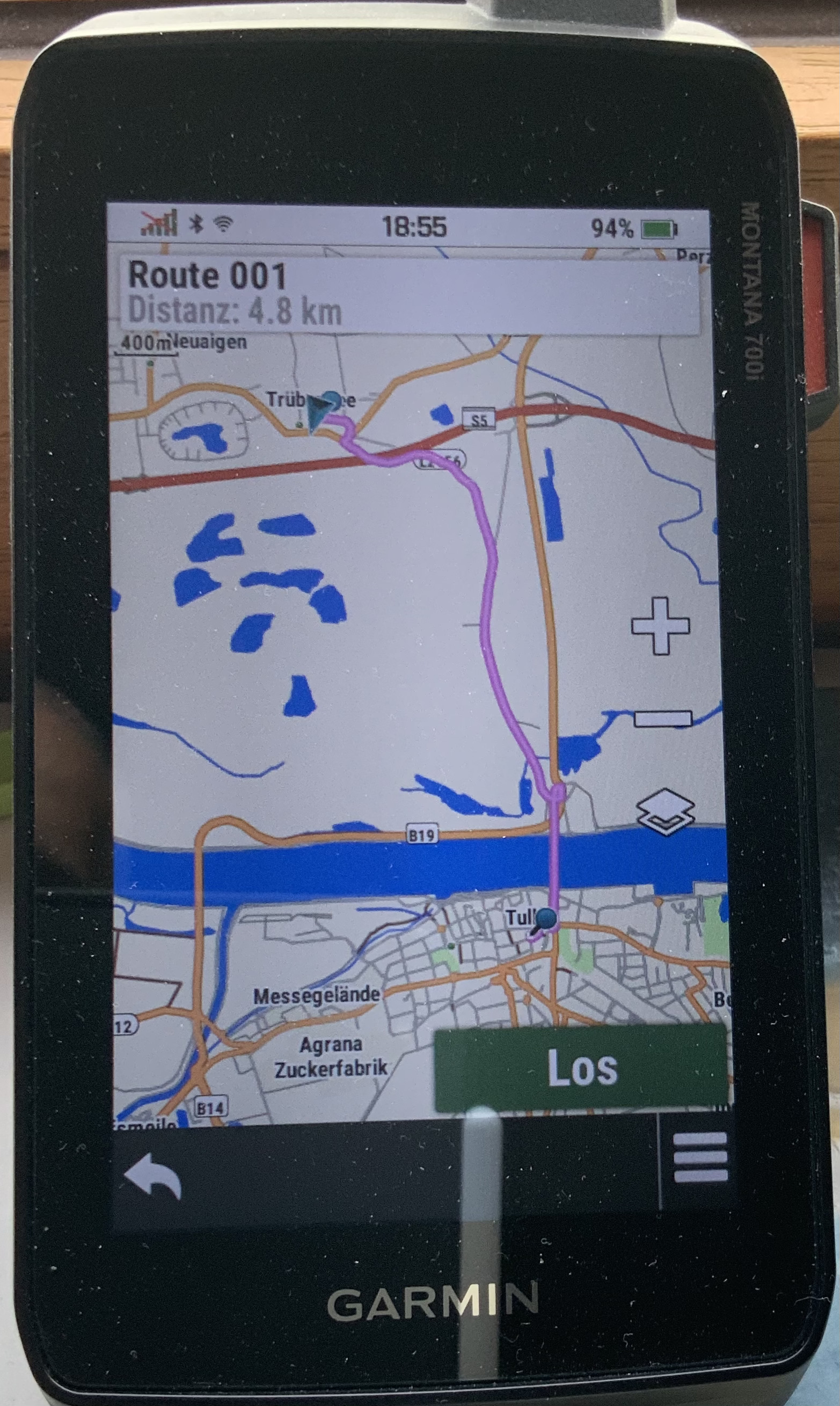

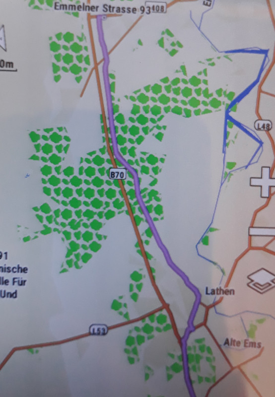

  • Ich habe gerade auf meinem Montana 700i die Route erstellt mit Motorradprofil auf der CN Karte
    Streckenlänge 4,8 km. Siehe Foto.
    Honda ST1300 PAN European

  • Ich kann mir Reinhard#32 anschließen. Die Planung auf meinem 750i ist korrekt und geht direkt mit paar Km hin, kein Umweg.

    Also ich rede von den CN Karten. Und ich habe das auch mit dem Motorradprofil berechnet. Nur dass es bei mir 97km sind. Motorradfahren ist zwar Toll, aber was zu viel ist ist zu viel!
    Da muss ich in den Einstellungen noch genauer nachschauen. Bei den Umgehungen dürfte bei mir alles passen!? Werde das aber nochmals genauer anschauen.

  • Bei mir ist es auch CN 2021.20 (endlich das Update geschafft!) aber das war auch bei 2021.10 so!
    Ich habe mich bei Vermeiden durchgeklickt und es hat keine Änderungen gegeben. Für das Motorradprofil will ich eigentlich alles umgehen. Ich will mit dem Motorrad KEINE Autobahnen fahren.
    Ich habe auch noch das Profil von Autofahren getestet. Es ist das selbe Problem! Sind statt 5km 95km.
    Selbst wenn man unter Vermeiden ALLES auswählen würde dann sollte die Route direkt sein. Es gibt auf diese kurze Distanz keine Autobahn, unbef. Straße usw. !
    Sehr Kurios!
    Raimund

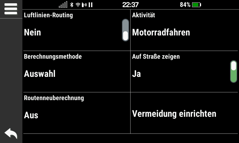

  • Nachdem ein Reset auch nichts gebracht hat habe ich ein neues Profil erstellt.
    Siehe da es funktioniert jetzt. Ich habe die selben Einstellungen unter Vermeiden wie in den anderen Profilen gemacht und das Routing war korrekt mit den 5km. Wenn ich in das alte Profil gehe dann sind es wieder die 95km. =O<X:evil:

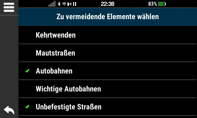

    Und nach ein paar Tests mit den Vermeiden kann ich das ganze nur nachvollziehen wenn ich alles, bzw. "Wichtige Autobahnen" abwähle. Mit wichtige Autobahnen sind es die 95km und ohne der Einstellung 5km. Ich wusste nicht dass ich auf einer WICHTIGEN AUTOBAHN unterwegs bin wenn ich über die Brücke fahre. 8)
    Somit kann ich ALLES bis auf die Wichtige AB anwählen und das Routing passt!
    Das Ganze klappt anscheinend nur mit neuen Profilen. Bei den Alten kann ich wählen was ich will und es ändert sich nichts!
    Somit erstelle ich die paar Profile Neu und es ist Gut!
    Danke nochmals für eure Mithilfe und Tests! Ich war schon am Verzweifeln!
    Vielleicht kann mir noch jemand erklären was zum Teufel nochmals "WICHTIGE AUTOBAHNEN" sind. Ich will die mit dem Motorrad aber trotzdem nicht fahren obwohl ich sie nicht umgehe!

  • Wichtige Autobahn = Bundesstraße
  • Bitte WIE?? Echt jetzt?
    Warum nennt man eine Bundesstraße Autobahn???
    Wie gesagt: ICH LIEBE GARMIN!!! :*
    Das ist die Logik in der Garmin Übersetzung. "Major Highways" heißt es in Englisch.
    Das passt halt nicht so ganz in Deutschland.

  • Ja es sind nur diese beiden Karten aktiv. Wie gesagt klappt es jetzt ja. Ich hab dann noch das nicht funktionierende Profil genauer angesehen. Ich habe den Fehler nicht gefunden. Alles war gleich und auch das Ändern der Umgehungen war ergebnislos. Es änderte einfach nichts an der Routenführung. Beim neu angelegten Profil ändert allerdings alles sofort die Route wenn man die geänderten Umgehungen übernimmt.
    Ich bin kein Neuling mit Garmin Geräten. Habe vor fast 20 Jahren mit dem Streetpilot am Motorrad begonnen und musste viele Hürden lösen. Aber so etwas hatte ich noch nicht.

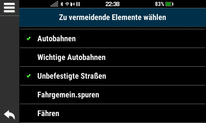

    Edit: Kann mir noch jemand genauer den Begriff und die Funktion der Fahrgemeinschaftsspuren erklären? die gab es früher auch nicht zur Auswahl bei den Umgehungen.

  • Edit: Kann mir noch jemand genauer den Begriff und die Funktion der Fahrgemeinschaftsspuren erklären? die gab es früher auch nicht zur Auswahl bei den Umgehungen.
    Moin,
    Falsch!
    mehrere Fahrstreifen (früher Fahrspuren) nebeneinander in einer Fahrtrichtung...
    Richtig:
    Quelle:
    https://forums.garmin.com/de/p…d-fahrgemeinschaftsspuren
    Zitat:
    Fahrgemeinschaftsspuren kommen bei uns in "Old-Europe" nicht vor. Dieser Eintrag bezieht sich auf Amerika - das sind dort Straßenspuren, auf denen nur mit Fahrzeugen gefahren werden darf, in denen mehrere Personen sitzen, also Fahrgemeinschaften. ;)
    Einmal editiert, zuletzt von EMG1969 () aus folgendem Grund: BERICHTIGUNG!
  • Kann mir noch jemand genauer den Begriff und die Funktion der Fahrgemeinschaftsspuren erklären?
    s.g. car sharing lanes (zB mehrere Nachbarn teilen sich wechselweise die Fahrzeuge um gemeinsam zur Arbeit...)
