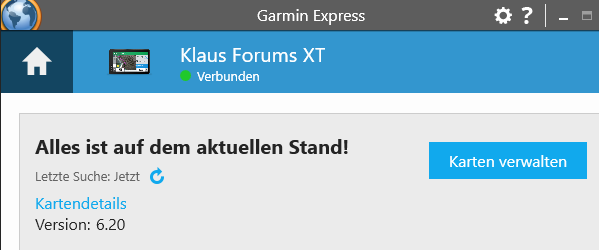

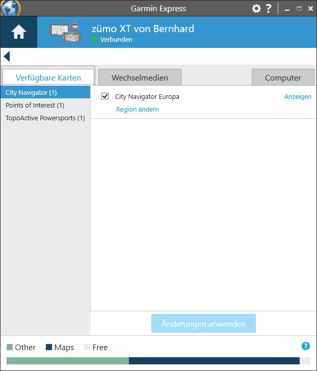

    bekanntermaßen wird mit neuen Firmwares ja nicht mehr die alte Kartenverwaltung angezeigt weshalb man keine Karten mehr Lokal auf dem PC Installieren kann. Wer nun nicht ein anderes Gerät oder ein altes Backup vor Fw 5.90 von seinem XT hat, hat ein Problem.
    Aber ich denke ich habe die Lösung gefunden:
    a) \Garmin\GarminDevice.xml File auf eine leere SD Karte nach \Garmin\ kopieren
    b) Kein XT am PC angeschlossen, nur die SD Karte - Express starten. Verifizieren das er nun euer XT anzeigt mit der neuen Karten Verwaltung.
    Perfekt grundsätzlich funktioniert die SD Karte dann schon mal, so nun müssen wir in der GarminDevice.xml eine Änderung vornehmen. Ihr sucht nach dem Schlüsselwort "PrePogrammedNamedMaps"

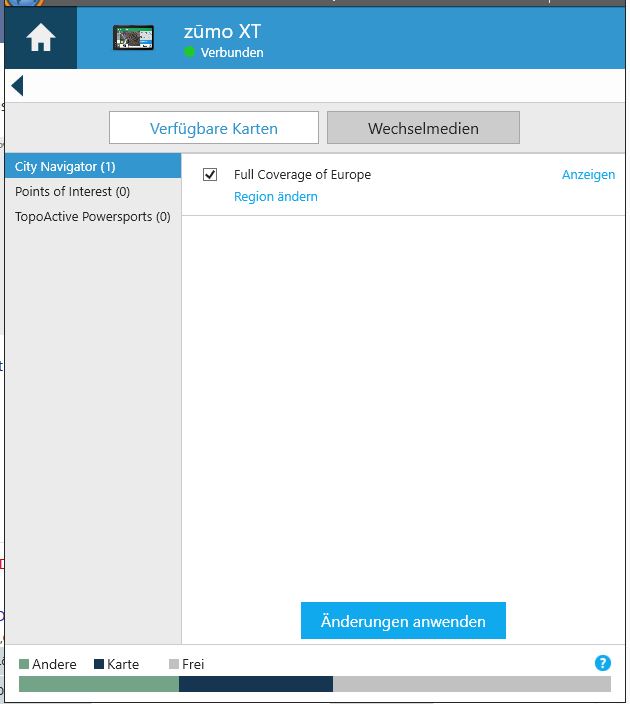

    Ergänzung, es geht noch einfacher: Einfach das "PreProgrammedNamedMaps" in der GarminDevice.xml umbenennen in "PreProgrammedMaps" sprich nur das "Named" einfach entfernen reicht schon aus das er bei mir die alte Kartenverwaltung zeigt !
    Abspeichern, SD Karte einmal raus, SD Karte einmal rein. Express erkennt den XT MIT eurer Aktuellen FW aber die Kartenverwaltung ist wieder der alte Stand mit der Option auch auf dem PC zu Installieren.

  • Ergänzung, es geht noch einfacher: Einfach das "PreProgrammedNamedMaps" in der GarminDevice.xml umbenennen in "PreProgrammedMaps" sprich nur das "Named" einfach entfernen reicht schon aus das er bei mir die alte Kartenverwaltung zeigt !
    Wenn das der eine oder andere Überprüfen könnte ob die Passage auch bei ihm der Schalter umlegt, gerne Feedback dazu.

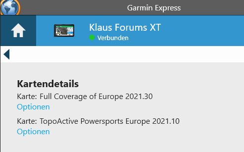

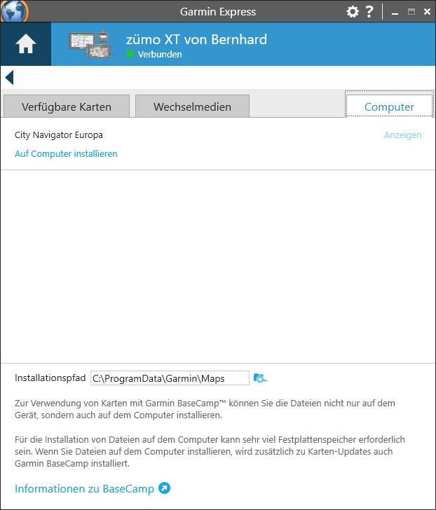

    Super hat geklappt :thumbup::saint: Habe die Karte 2021.3 in Basecamp

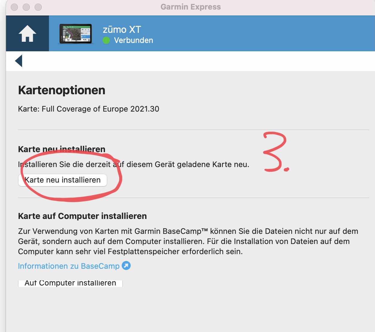

  • Saubere Arbeit. Endlich ist die aktuelle Karte wieder "offline" verfügbar. :thumbup:

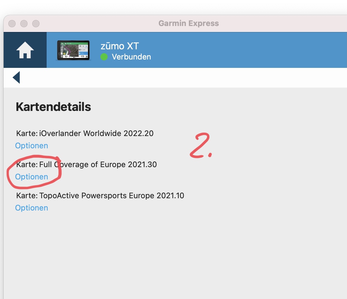

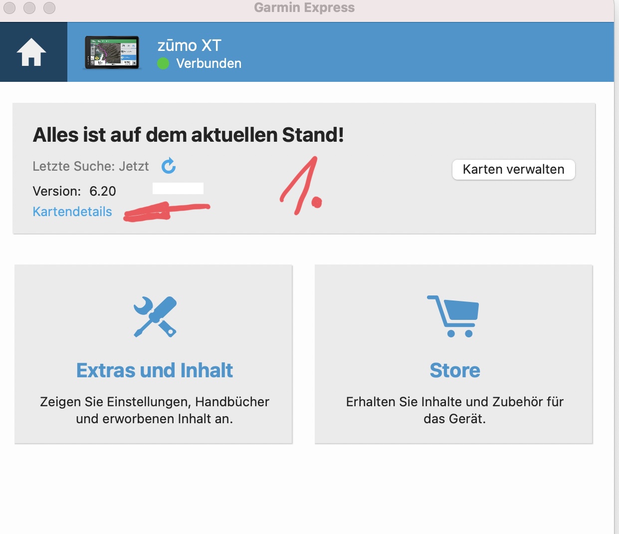

    habe eben die Meldung bekommen, "Update" vo Garmin Express. Als ich die Details auf meinem iMac aufmachte, rieb ich meine Augen: Karte lässt sich nun doch auf dem "Computer" laden! Hat Garmin seine Hausaufgaben gemacht?
    3 Mal editiert, zuletzt von EMG1969 () aus folgendem Grund: BERICHTIGUNG wie folgt:
