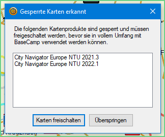

  • Nach den aktuellen Updates habe ich den CN Europe NTU 2021.3 in Basecamp sichtbar. Allerdings fehlen der Karte die Details. Die Karte möchte noch freigeschaltet werden. Könnt ihr mir da helfen?

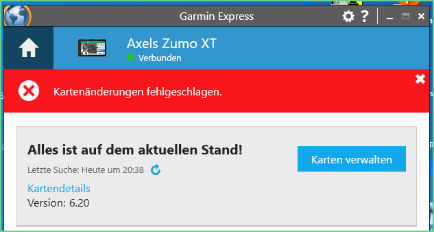

  • Hab dasselbe Problem, daß ich die Karte mit der neuen Version von GE zwar auf dem PC installieren konnte, die Freischaltung aber nicht erfolgt ist. Bei der Installation bekomme ich in GE die Meldung "Kartenänderung fehlgescchlagen". Nach dem ersten Versuch habe ich die auf dem PC vorhandene 2021.3 über die Systtemsteuerung deinstalliert, aber auch der 2. Versuch schlägt fehl. Der XT war natürlich in beiden Fällen mit dem PC/GE verbunden.

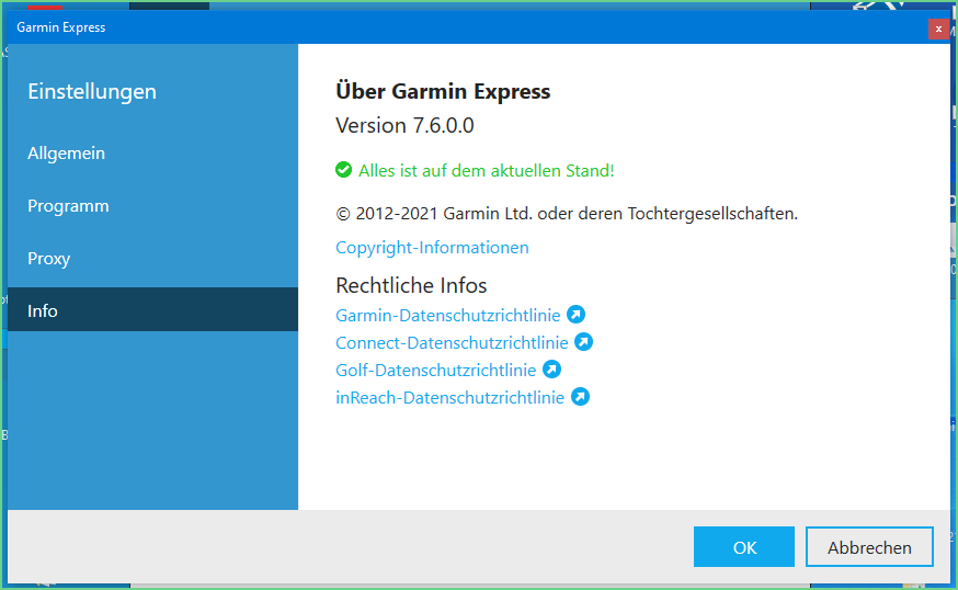

  • Ich bestätige das gleiche Problem mit dem XT - die Freischaltung ist aber auf dem gleichen Rechner auch mit dem 590er fehlgeschlagen. Ich vermute daher ein grundsätzliches Problem mit GE 7.6.0.0
    Die Karten sind auf dem Rechner installiert, werden in BC angezeigt aber da der Status "Gesperrt" vorliegt nicht zu gebrauchen

    Sobald man mit einem Navi die Karten installiert, welches die neue Kartenverwaltung nutzt (z.B. Zumo XT, Montana 700 Serie), werden zwar die Karten installiert, aber nicht freigeschaltet. Ergo ist die Funktion in GE 7.6.0.0 fehlerhaft :) BITTE ALLE AN GARMIN MELDEN!

  • Bei der Installation tritt ein Fehler während der Freischaltung auf. Habe es gerade in GE nachvollziehen können.
  • Kann ich ebenfalls bestätigen - hab wieder die Express Version davor installiert und per SD Karten Trick die Karten reinstalliert/Freigeschaltet.

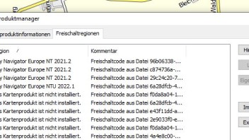

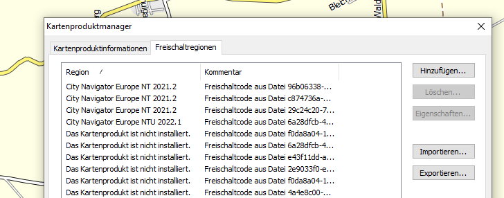

  • In BaseCamp--> Karten-->ganz runter scrollen--> Kartenverwaltung---> Kartenprodukte verwalten---> Regionen freischalten---> importieren--->den Filter auf *.gma stellen und die gma vom Navi auswählen. sollte funktionieren.
    Auf dem XT unter "Maps" (auch unter .System\Maps) hab ich mehrere .gma-Dateien, aber keine ist (auch vom Datum her) die zur (auch auf dem XT) installierten 2021.3 :(.
    Einmal editiert, zuletzt von Handi ()
  • Auf dem XT unter "Maps" hab ich 3 .gma-Dateien, aber keine ist die zur (auch auf dem XT) installierten 2021.3 :(
