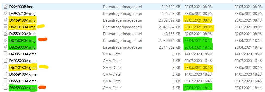

  • Auf meinem XT stehen unter .System\Map folgende Karten und .gma:
    Die grün markierten sind wohl von der ersten Installation vor ein paar Wochen, die gelb markierten sind von heute. Und egal welche der markierten .gma ich importiere, ich sehe in BC nur die alte 2021.1 :(
    (Karten und .gma passen da übrigens vom Datum her durchaus zusammen)
  • Die Gelben sind City Navigator und die Grünen sind TopoActive Powersports
