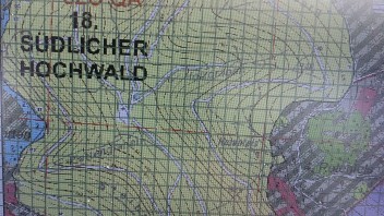

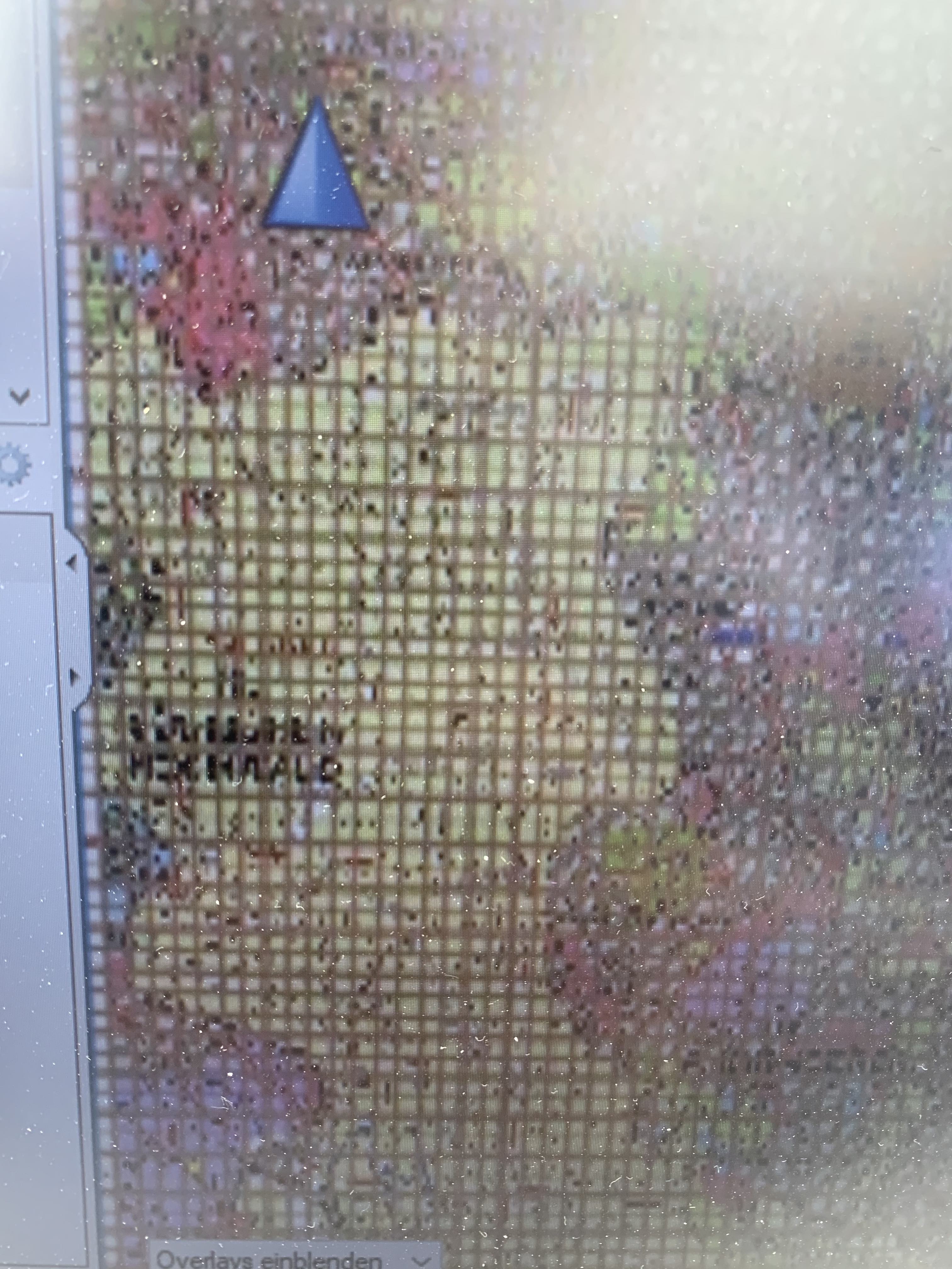

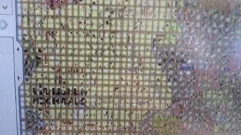

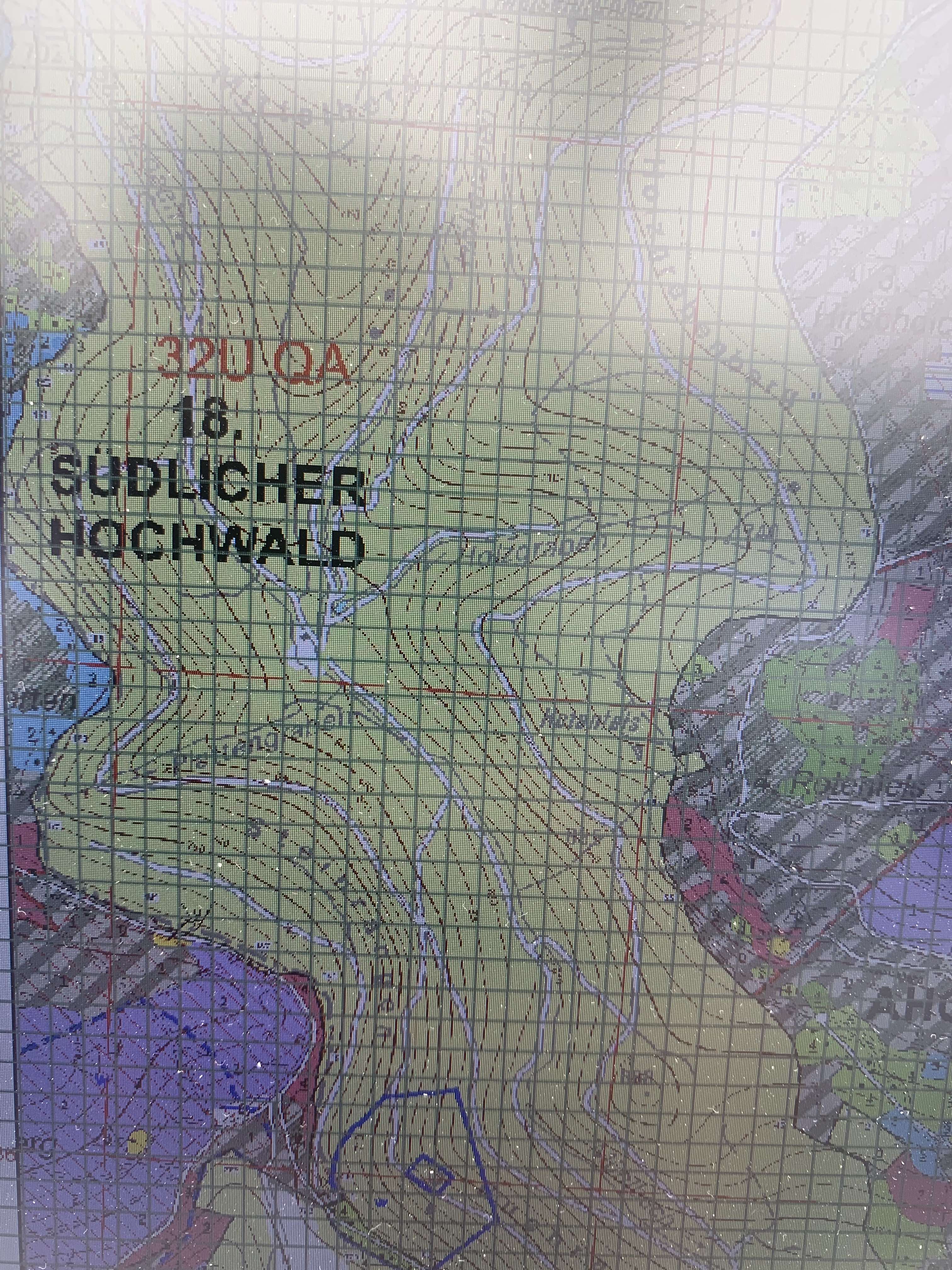

    Nun mein nächstes (kleines) Problem. Die Qualität. Im Anhang habe ich ein mal die Original Datei aus QGIS (unten) und zum anderen die importierte in Basecamp mit der schlechten Qualität (oben). Die Qualität der importierten Datei in Basecamp ist so schlecht, dass ich hier kaum was entziffern kann.. Hat jemand einen Vorschlag wie ich das Problem nun lösen kann?
