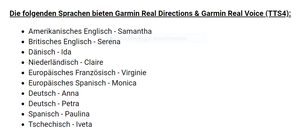

  • Wobei ich der Meinung bin, es liegt am Stimmenprofil, nicht an der FW. Ich benutze "Deutsch-Petra" problemlos, während ich mit anderen Profilen genau diese nicht endende "Sprung in der Platte" Ansage hatte. Ich weiss nicht mehr welches bei mir früher dieses Problem hatte, ich denke es war entweder "Deutsch-Marie" oder "Deutsch-Anna".
    Also bitte ein Mal mit "Deutsch-Marie" probieren, ob damit das Ansageproblem vom Tisch ist, bei mir hat es geholfen und ist seither nicht wieder aufgetreten.

    Habe Deutsch-petra und die anderen haben nicht die Real Directions, da kann ich das ding auch gleich abschalten.
    Um zu Testen ob es daran liegt brauch ich erst mal wieder eine Tour von 500 -800 km ... denn es ist ja nicht provozierbar. Auf 1000km hab ich das vielleicht 1 - 2 mal ...
  • Aber ich fahre seit Monaten mit dem selben Stimmenprofil, das einzige was sich geändert hat ist die FW.
    Real Directions sollte eigentlich mit Deutsch - Anna und Deutsch - Petra funktionieren.
    Ich werde das mal testen.
    Gruß Axel
    Keep the rubber on the road 8)
  • Real Directions sollte eigentlich mit Deutsch - Anna und Deutsch - Petra funktionieren.
    Ja ... der Vorschlag war aber Marie zu nehmen ... die hat kein Real Directions.
