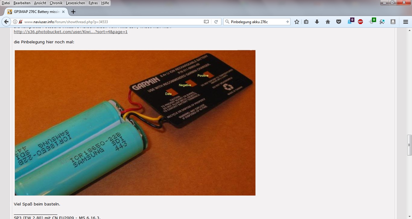

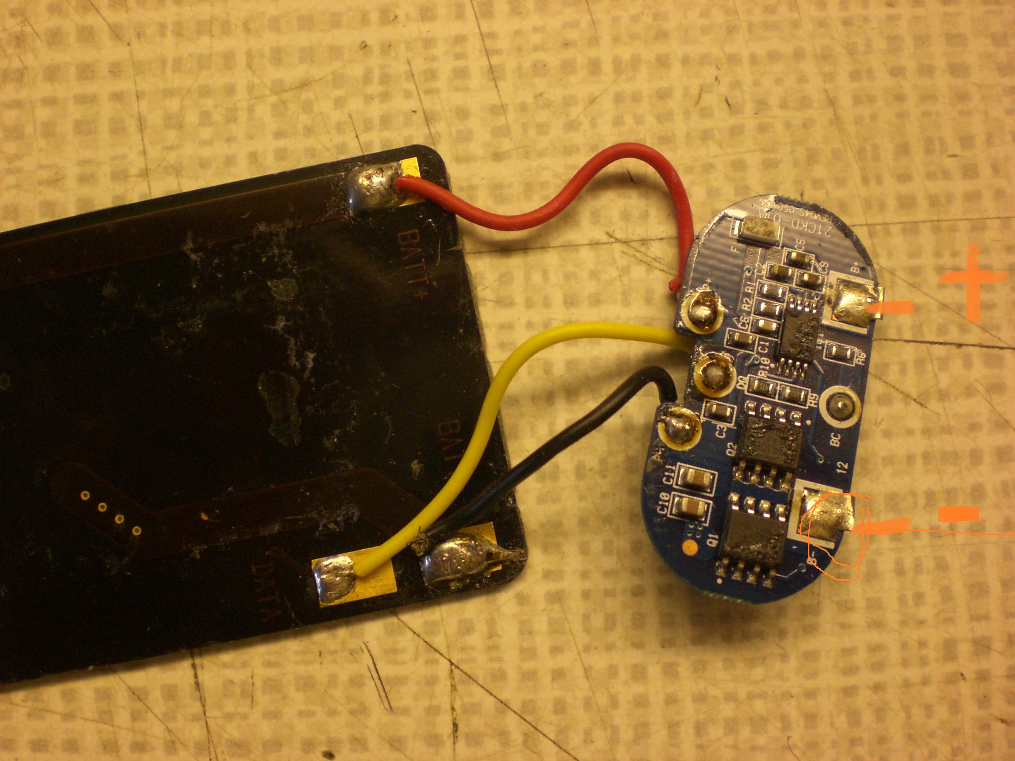

    Du kannst, nachem Du den Akkupack rausgelöst hast, auch einfach zwei Stecknadeln oben in/an die +/- Kontakte des Circuit - Boards stecken und mittels einer 9V Blockbatterie für ein paar Sekunden "anstoßen" ...
    Garmin 276 / 296 / 495 / 496 "DEAD" or "Battery Missing" Recovery. - YouTube
    Gruß und viel Erfolg

    Viel Erfolg dabei - wie bereits im Post #3 erwähnt, hatte ich mit dieser Methode seinerzeit den einen oder anderen 276c/278er Akku "gerettet" ...

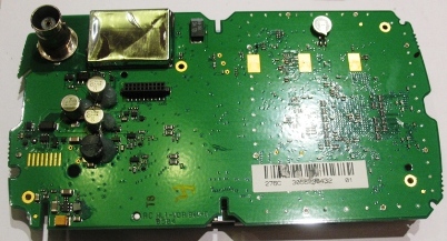

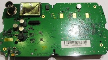

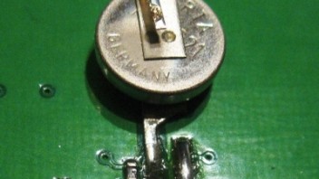

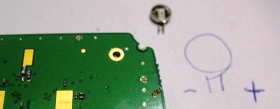

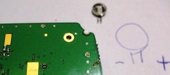

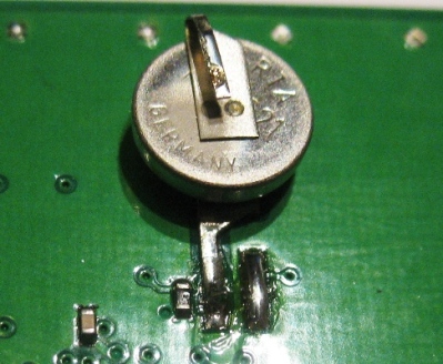

    Egal mit welchem funktionierenden Akku - letztendlich solltest Du darüber hinaus regelmäßig Dein 278er ans Ladegerät hängen bzw. es für eine gewisse Zeit einschalten, damit der verbaute, auf der Platine verlötete Stützakku mitgeladen wird und "frisch" bleibt" ... :)
    Du könntest natürlich - entsprechende Erfahrung vorausgesetzt - auch die beiden schwachen Akkus gegen neue Zellen austauschen; wobei das mit dem im Video gezeigten Löten nicht so optimal ist ...

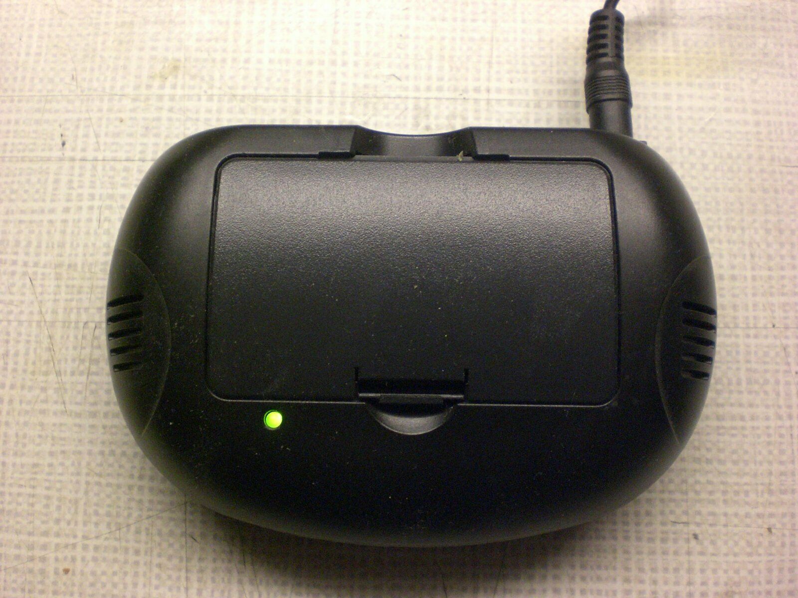

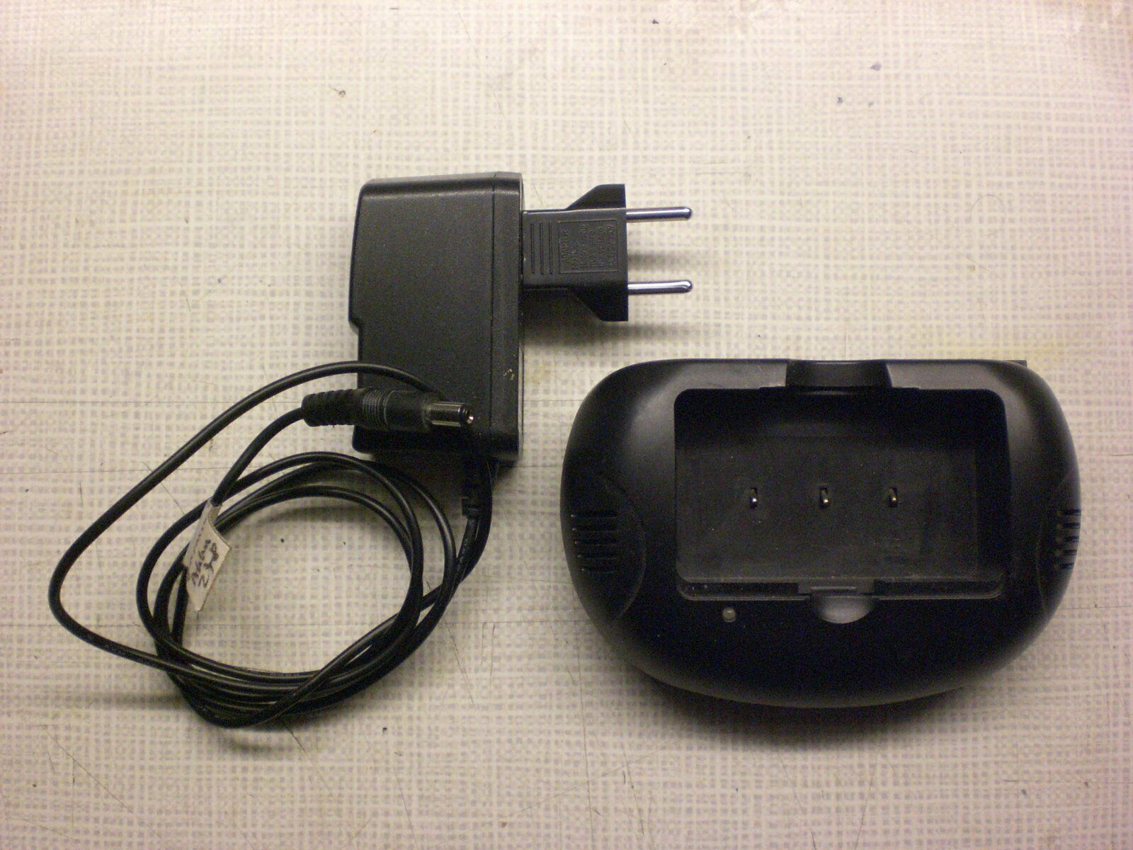

    Noch ein erlaubter Hinweis in eigener Sache:

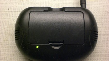

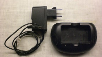

    Am Ende des im Post #3 verlinkten YT Videos wird auf ein separates, sehr praktisches Ladegerät (gibt es nicht von Garmin) für diese Akkus verwiesen, das biete ich u. a. hier im Biete - Forum an ... :S
