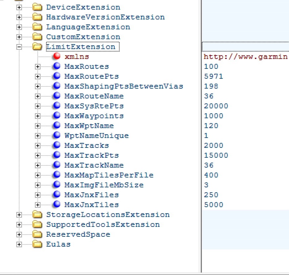

  • Die Infos stehen in der Device.xml Datei.
    Hier ein Screenshot:

  • Ich sehe da nur tiles per file limit ... aber nicht gesamt tiles.
  • 400 Kacheln / Datei sind nicht besonders üppig und wieviele Dateien kann der XT vertragen?
    und "MaxImgFileMbSize = 3" ist auch sehr übersichtlich :)
    Ich fürchte die Wert in der Device.xml sind fake.
    Die könnte man m.E. nur durch "Try and Error" rausbekommen.
    GuSy
  • MaxTilesPerFiles tippe eher auf per omg File.
    MaxJnxTiles = 5000 halte eher für die gesuchte Angabe
    Zoltan immer mit Gruß!
  • Also ich hätte JNX für Junction gehalten ...
    MaxImgFileMbSize ist meines Erachtens das Limit für ein die ImgSize eines Tiles.
    Insofern spekulation ... die 5000 glaube ich nicht so ganz, denn der GPSMAP65 ist mit 3000 bei Garmin angegeben und der steigt später aus als das Zumo XT.
