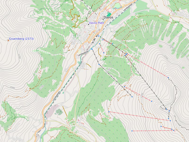

  • Moin Dominic,
    ...dass ich im „Find“ Menu den Punkt „Karte verwenden“ nicht sehe.
    du meinst [Find] --> [Karte verwenden]:?: :/ Diesen Menüpunkt sehe ich zwar unter [Find] --> [Menu] --> [Seitenfolge ändern] aber er ist bei meinem Kartenmaterial nicht aktiv geschaltet:!:Dafür besitze ich aber z.B. den Menüpunkt [Wanderwege] (siehe Screenshot).
