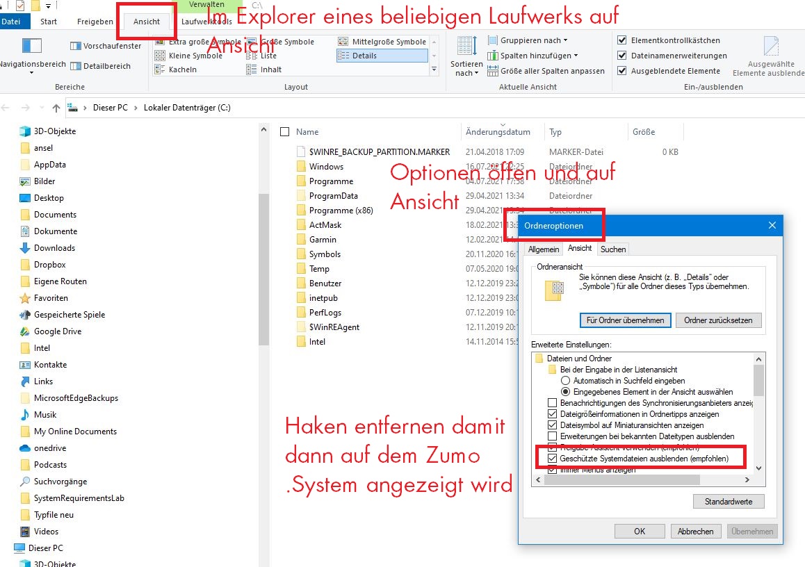

    ich benutze z.B. den Total Commander. Auch dort musst du unter [Konfigurieren] --> [Einstellungen] --> [Ansicht] --> erst die "versteckten Dateien" und "Systemdateien" sichtbar machen:!::/

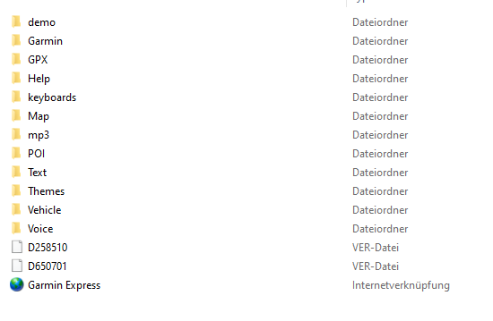

    habe es auch mit TC versucht und an 2 verschiedenen Rechnern, es geht ebenfalls nicht. Gibt es eine Einstellung im Garmin, die die Ansicht nicht zulässt?

    hatte ich noch nicht erwähnt: System- und versteckte Dateien auf meinem PC und auf allen Netzwerklaufwerken werden angezeigt, nur nicht die auf dem Garmin. Das bestärkt meine Vermutung, dass es im Garmin eine Einstellung geben könnte, die die Anzeige verhindert...?

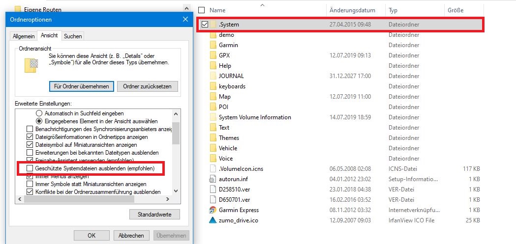

    Du musst noch die Dateierweiterungen einblenden. Der Ordner heisst ja Punkt-System, kann sein, daß Windows das .System da als bekannt ansieht und ausblendet, vor dem Punkt hat der Ordner ja keinen Namen, könnte dann auf eine unsichtbare Leerzeile rauslaufen,
  • Im Grunde genommen braucht man nur wissen, wie der betreffende Ordner heisst.
    Und schon kann man direkt im WIN-Explorer den entsprechenden Ordner aufrufen.

    hatte ich auch schon probiert, gefundene Dateien: 0.+

  • Den MTP Modus im 595 hast du aktiviert? siehe #14
    Hallo Manfred,
    besten Dank für Deinen Hinweis in #23, hatte den MTP nicht aktiviert (sorry, hatte ich wirklich überlesen) - DAS war die Ursache!

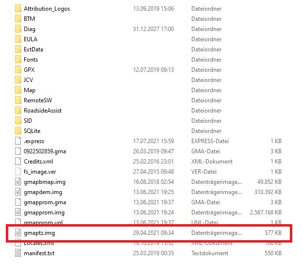

    Also, Ordner wird jetzt angezeigt, Datei hat das Datum vom 17.06.21 - also von dem Zeitpunkt, an dem er ein großes Update bei mir installiert hat. Seit dem geht es - wie schon beschrieben - gefühlt tatsächlich schneller mit dem Laden der Satelliten.
