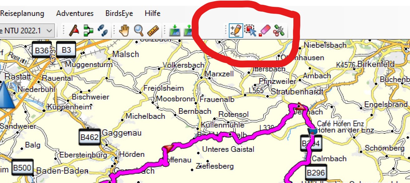

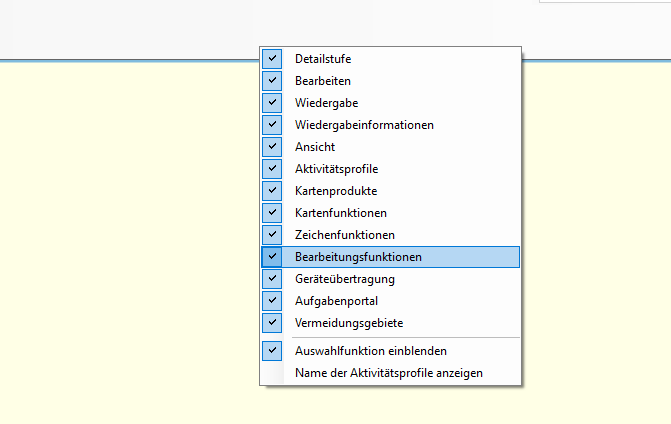

  • Siehe beide Screenshots. Der eine, was du mit Rechtsklick einblenden musst (einmalig) und dann kannst du in der neuen kleinen Toolbar den Stift mit Plus wählen, sobald du eine Route ausgewählt hast. Dann kannst du mit dem Gummibandwerkzeug arbeiten.

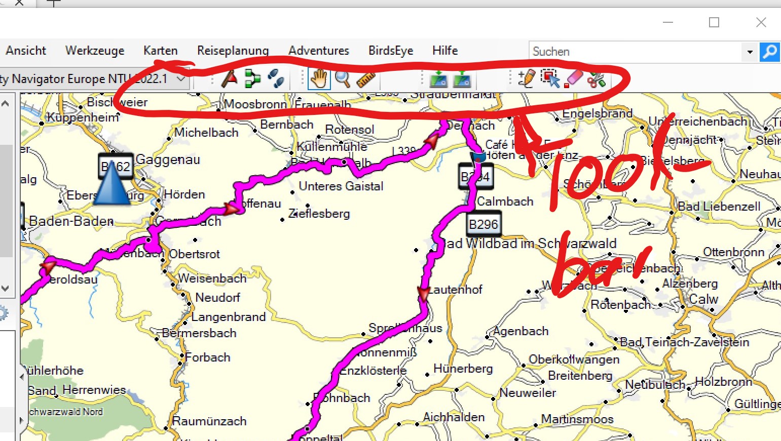

  • Ergänzend noch ein Screenshot der Toolbar. Die Position der einzelnen Werkzeuge ist nicht fix, sondern die Elemente können ein- oder ausgeblendet und auch verschoben werden.

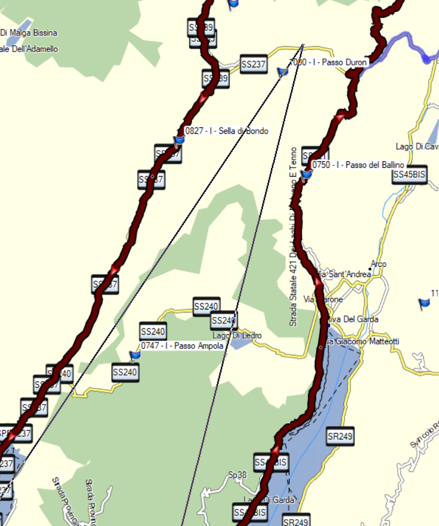

  • Entschuldigt die Konfusion die ich erzeugt habe. Natürlich habe ich diese Tool bar in der Leiste.
    Dort kann ich Wegpunkte einfügen, verschieben, löschen oder eine Route teilen.
    Das ist aber nicht das was ich suche.
    Im Screen shot habe ich die Funktion aus MS nochmal abgebildet. Diese Funktion suche für BC, "ohne" direkt die Wegpunkte anklicken zu müssen.
    Dass das verschieben der Route mit dem einfügen eines neuen Wegpunktes funktioniert weiß ich, ist aber sehr lästig,

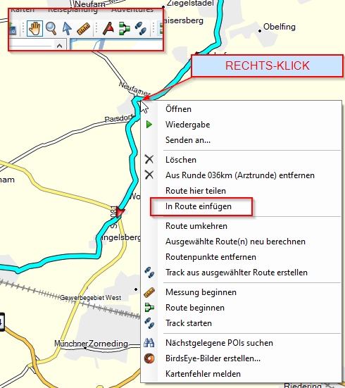

  • Erst mal der Screenshot:
    Ich habe das mal in BC schnell nachgestellt. Die Werkzeugleiste steht auf 'HAND'.
    Auf der aktiven Route mache ich einen RECHTS-KLICK und nutze 'In Route einfügen', um einen mir passenden Punkt einzubauen.
    Danach kann ich in der Route noch ALARM/NAME bearbeiten.

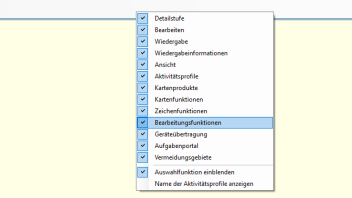

  • Wie mache ich das?
    Auf dem Bild ist das editieren der Symbolleiste!!! Das ist nicht die Einstellungen Menü!!!!!!
    Einstellungen ist in der Kopfleiste unter BasCamp der 2. Eintrag !!!!!!!!!!! (auf einem Mac)
