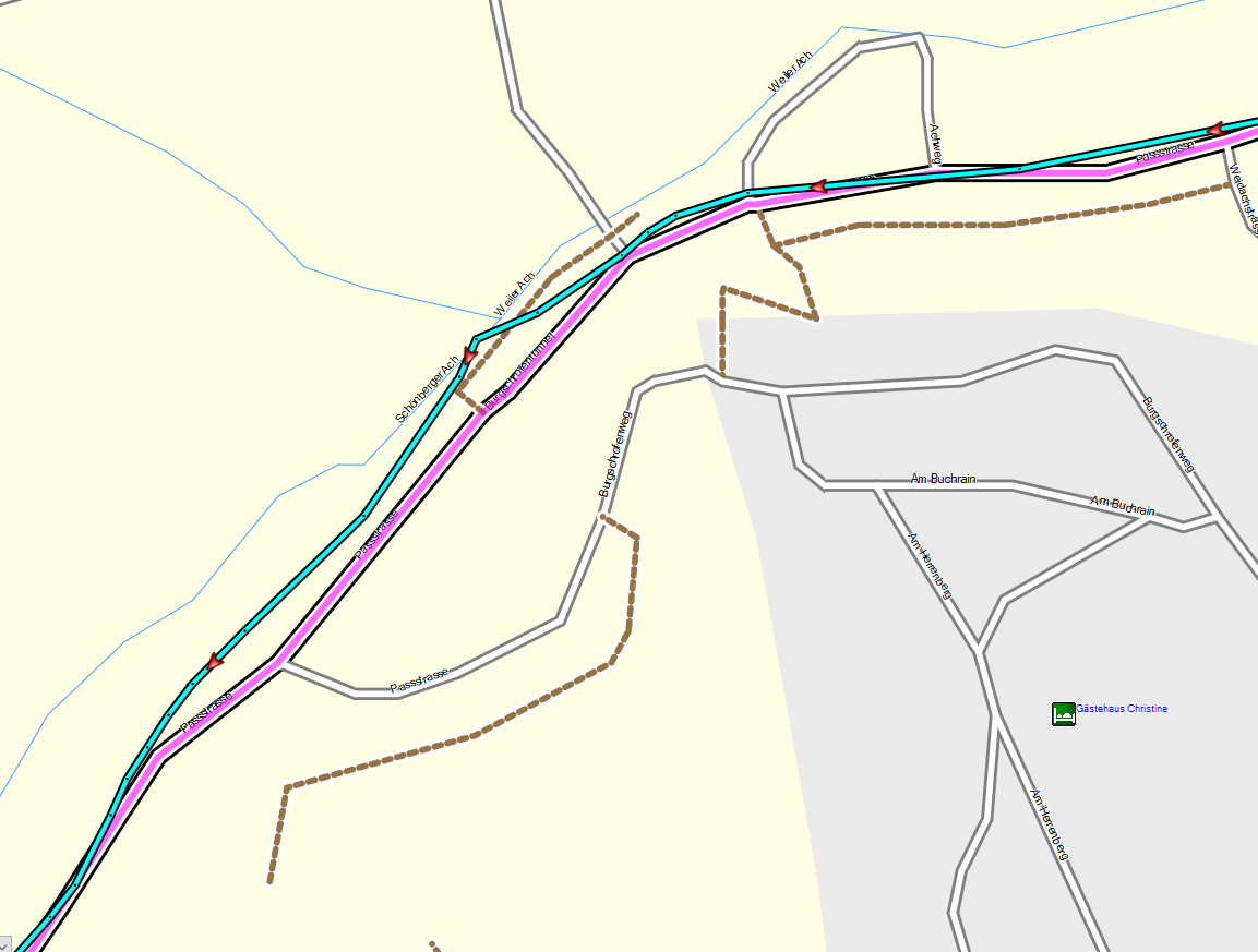

  • Das Problem kenne ich von meinem GPSmap276CX. Mir passiert öfters, dass ich eine Route abfahre und plötzlich steht dann oben nur noch "Weiter auf XY". Das hatte ich bisher nur, wenn ich die Route verlassen hatte. Nun erscheint es häufiger auch wenn ich die Route fahre. Ich frage mich, ob da auf der KArte eine kleine Verschiebung der Strasse ist, so dass das NAvi meint, ich würde neben der gewählten Strasse fahren.
    Oft geht dann nach einer Abzweigung das ganze plötzlich wieder und ich erhalte wieder die korrekten Anweisungen.
    Dafür gibt es die Option, dass die Navigation auf der Straße hängen soll. "Auf Straße anzeigen"
  • Diese OPtion habe ich eingestellt, Wenn ich dann den gespeicherten Track anschaue, sehe ich solche Sachen wie im angehängten Bild (blau der aufgezeichnet Track, magenta die Route auf der Strasse)
    Diese Feinheit fällt mir aber erst jetzt auf, seit cih die Sprachansagge im Helm aktiviert habe. Früher habe ich mich nur optisch anhand der angezeigten Route orientiert.
