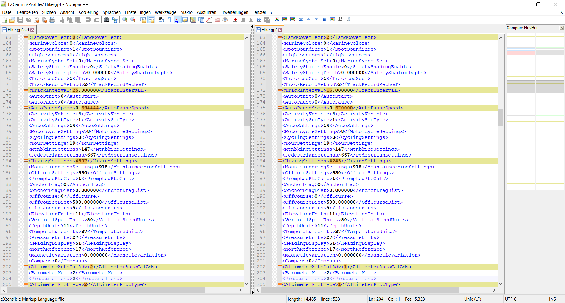

    ...ich habe gerade mal meine defekte und funktionierende hiking profildatei angeschaut und verglichen. die haben beide 533 zeilen und einen unterschiedlichen verweis für id hiking settings. ich gehe davon aus, das noch irgendwo anders etwas abgelegt ist. ggfs. in irgend einer datenbank.
