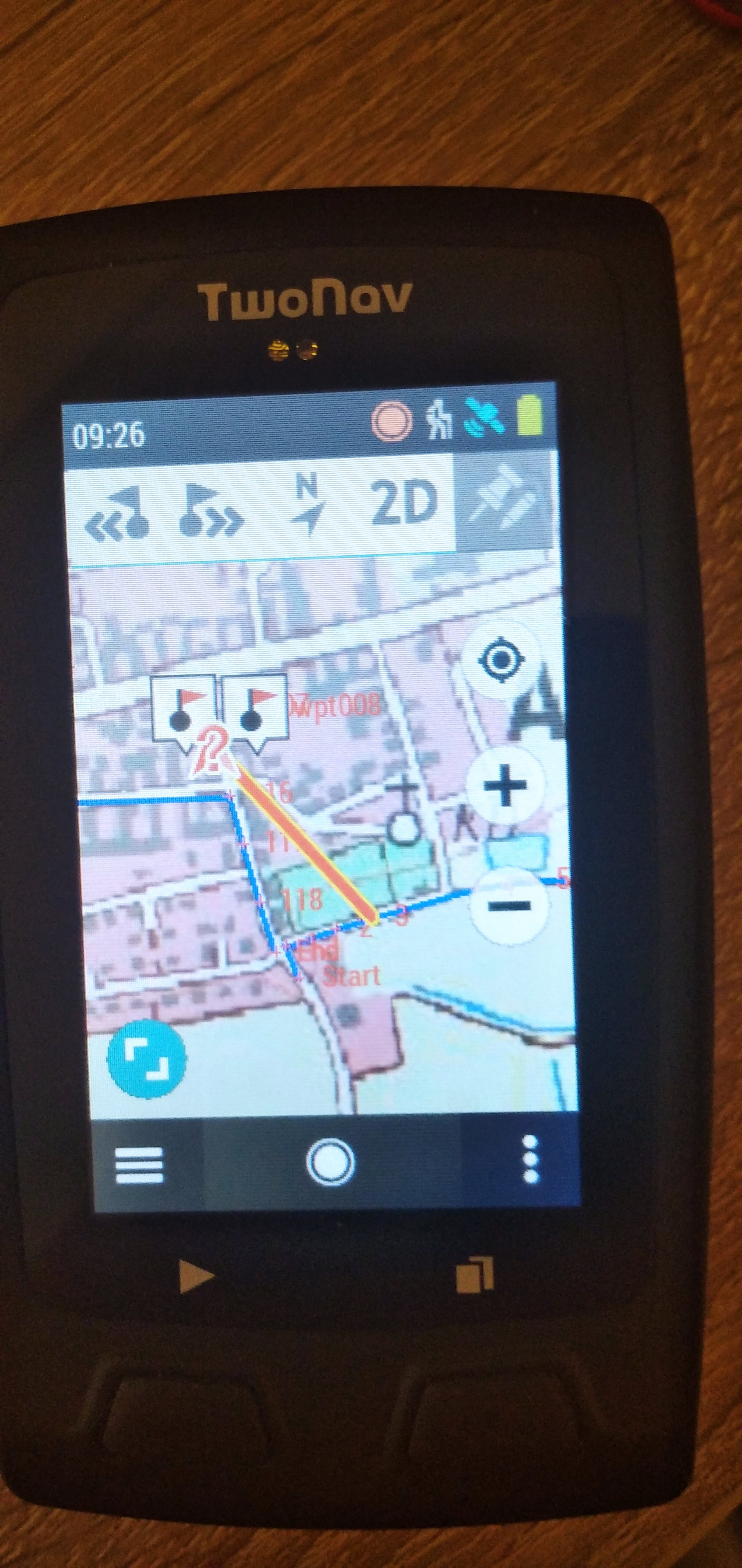

  • Genau das mit den Buttons ist mein Problem...
    Karte verschieben funktioniert einwandfrei. Wenn ich unterwegs z.B. 5 Punkte vor oder zurück möchte, benötige ich mehrere Minuten bis ich den gewünschten Punkt erreicht habe. Beim Trail2 ist das überhaupt kein Problem ;)

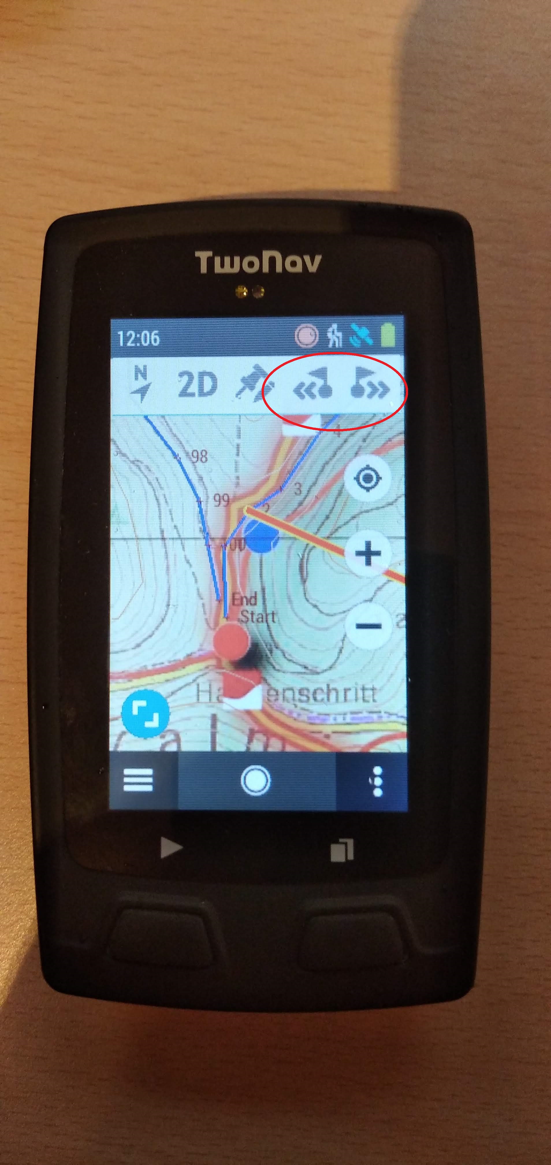

  • Habe jetzt einfach die Buttons auf die andere Seite gelegt. Da funktioniert das Display noch einwandfrei... In den 3D Modus schalte ich nicht so oft ;)

    So ganz sehe ich bei deinem Phänomen aber immer noch nicht ganz klar.
    Hast du nun ein kapazitives Display.?
    Und ist nur die obere rechte Ecke betroffen?

  • Ok, dann hat es ein kapazitives Display... (drehen und zoomen mit 2 Fingern geht) Aber warum es in der rechten oberen Ecke nicht mehr korrekt reagiert, kann ich dir leider auch nicht sagen.
