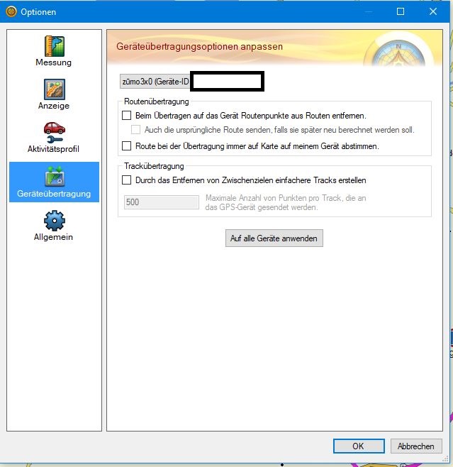

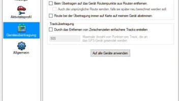

  • Bei den Übertragungseigenschaften in BaseCamp alle Haken entfernen.
    Honda ST1300 PAN European
    Hab ich nicht, bei mir ist der Haken an das Kartenmaterial des Navis anpassen an. Dann bekomm ich nämlich mit wenn ich mich mal wieder mit den Karten verzettelt habe ;)
    Viel mehr Optionen gibt es ja kaum noch - ok der erste Punkt Routenpunkte reduzieren, das sollte man in der tat ausschalten,

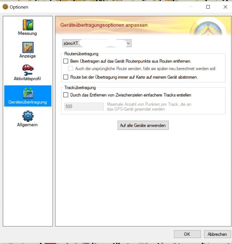

    Das ist eine gute Idee. Für das 550 sind alle Haken raus. Beim XT ist "Route auf Karte im Gerät abstimmen" ausgewählt.
    In BC hatte ich mal die Geschwindigkeiten für die Straßenkategorien angepasst.
    Vermutlich sind dann auf dem XT andere hinterlegt, wodurch er bei der Anpassung an die Karte auf dem Gerät dann die Route anders berechnet.
  • So richtig verstehen das XT und ich uns noch nicht.
    Habe alle Übetragungseigenschaften in BC rausgenommen.
