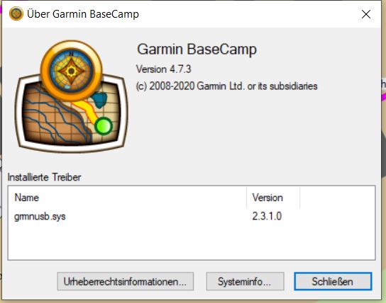

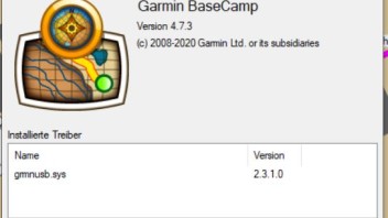

    kann das an Basecamp liegen? (bei mir WIN 10 pro mit allen Updates)
    Ich habe jetzt deswegen mal meine alten Tracks angeschaut, da bekomm ich auch keine Höhendaten mehr angezeigt. Wird nur noch "Übersicht" und "Höhe" angezeigt, aber keine Teilstrecke und keine Fahrzeit.
    Bei BC 4.7.4 gibt es jetzt einen Ausnahmefehler wenn ich da dann auf Grafik gehe, und das Programm will heimtelefonieren und beendet sich dann. Habe dann 4.7.3 aufgespielt, das hängt sich nicht auf, aber behauptet, im Track seien keine Höhendaten vorhanden.
    Die Tracks im Texteditor angesehen: alle Höhendaten sind vorhanden.
    Jetzt kam ja letzte Woche beim Win-Update ein neues NET-Update, kann es sein, daß sich da BC verschluckt?
    Kann das jemands nachvollziehen?

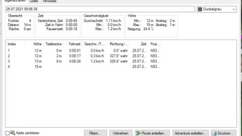

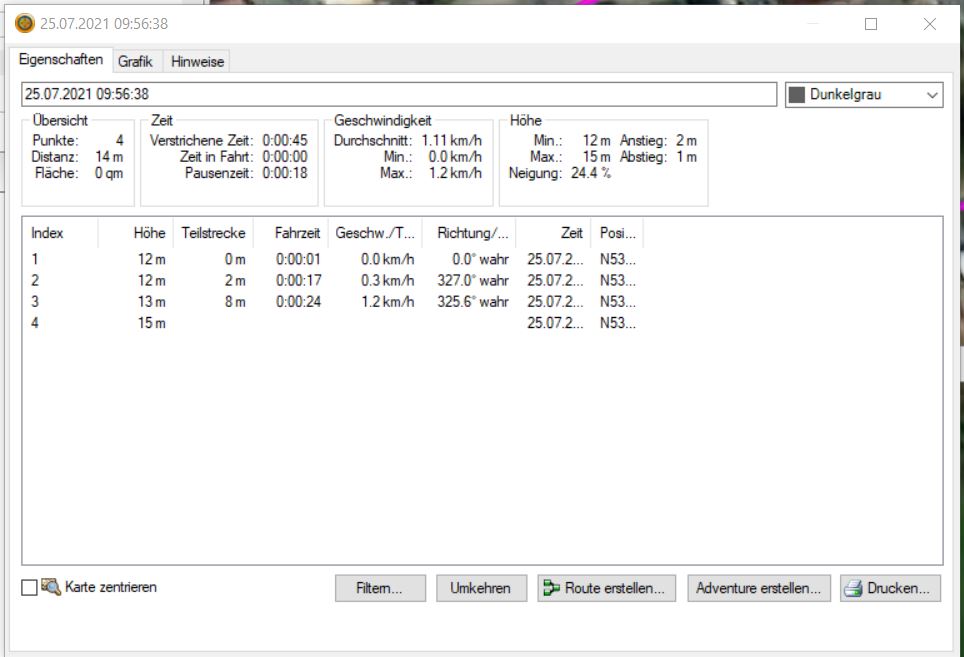

  • Guten Morgen Rob,
    wenn du dir den angehängten Track anschaust, wirst du sehen das zu jedem Punkt immer nur die Anfangshöhe gespeichert wird.

  • Hallo, ist definitiv nicht das Gerät, sondern Basecamp, (4.7.4 und 4.7.3 getestet) und wohl nur in der neuesten Win pro Version!
    Ich habe den gleichen Track jetzt auf meinen Tablet noch mit Win 8.1 angesehen, da ist alles ok.
    Nur beim neuesten Win 10 spinnt Basecamp.
    In den Tracks ist definitiv die Höhe gespeichert.
    Jetzt müsste noch jemand testen, der sein Win10 noch nicht diesen Monat geupdatet hat.
    Grüße... Ali

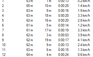

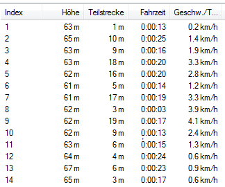

  • Scheint zu laufen mit der Höhenaufzeichnung, also eher Basecamp o.ä. Problem als 66er Problem
    Windoof ist Win10 Pro x64 aufm Lappy
    ich habs gefunden und in Basecamp geschrieben:
    nur die bereits vor dem Update in Basecamp eingeladenen Tracks werden falsch dargestellt, wenn man die nach dem Update erneut einlädt, stimmt wieder alles.
    Soll am Update des *NET liegen, da wurden einige Variablen von 32 auf 64 bit geändert.
    Also weniger schlimm, als es aussiht.
    Grüße... Ali
