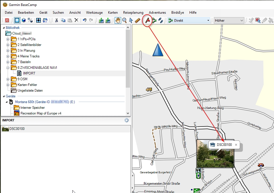

    Da es ja in der Schnittstelle zu Basecamp nicht geschieht, muss ich zunächst die Bilder auf dem Montana zu Wegpunkten erklären, um sie dann am heimischen Rechner in Basecamp zu übernehmen.
    Ja, das ist leider ziemlich bescheuert. Gibt keine Lösung dafür.

  • Ja, das weiß ich und manches auch so, aber um Listen der Koordinaten zu erstellen, muss ich sie in benannte Wegpunkte umwandeln. Die Arbeit wäre am Rechner mit einer Tastatur einfacher. Oder kann man in Basecamp aus einem Bild einen Wegpunkt machen?

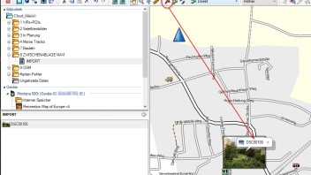

  • Hab's gerade mal ausprobiert aber das ich echt zu viel Aufwand. Zumindest kann man so über Umwege eine Wegpunkt erzeugen.
    Das Bild welches auf der Karte sichtbar ist steht auch als Element in der Sammlung links.
    Dort anklicken. Ein Eigenschaftsfenster öffnet sich. Die Koordinaten kopieren.
    Dann irgendwo auf der Karte einen Wegpunkt setzen und ihm die kopierten Koordinaten zuordnen.
    Damit hat man einen Wegpunkt mit den Koordinaten des Bildes.

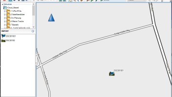

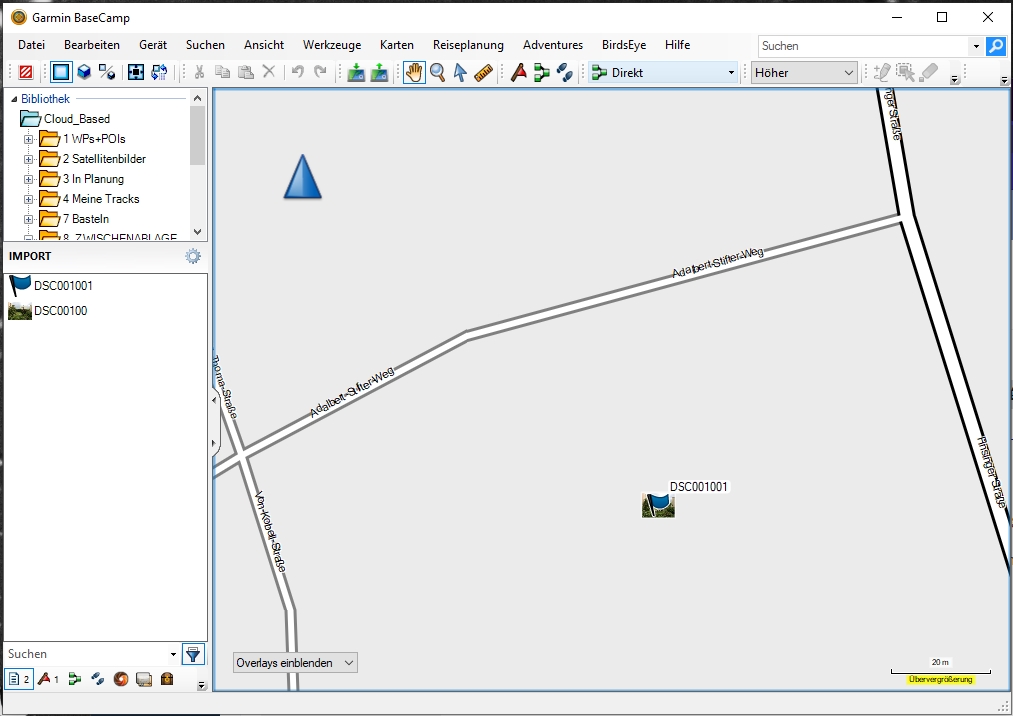

  • Aber vielleicht hat ja jemand eine einfachere Lösung.
    Ich hab das mal schnell ausprobiert ...
    Im Prinzip legst Du die Aufnahme in eine LISTE hinein und kannst dann mittels Wegpunkt-Werkzeug die Markierung setzen.
    Zumindest so hab ich die Anforderung verstanden?
  • Das direkt auf dem Navi zu machen kannte ich nicht. Funktioniert. Und wieder was gelernt.

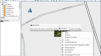

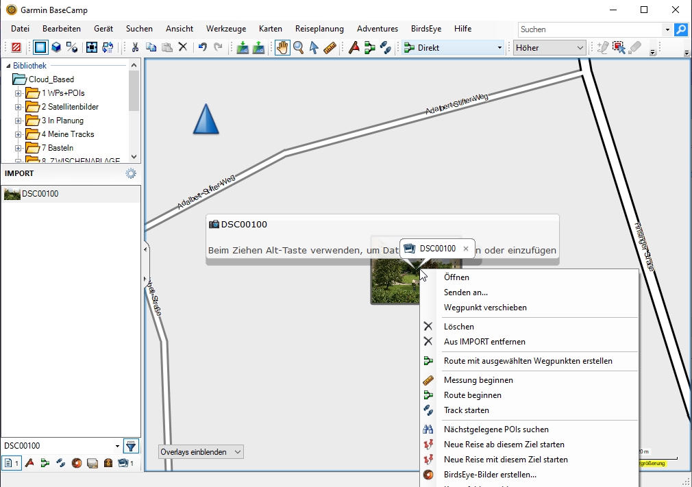

  • Ich hab mal einen Rechtsklick auf das Bild gemacht ...
    Dort könnte ich 'Wegpunkt verschieben' nutzen ... :S
    Also wäre ein Bild gleichzeitig ein Wegpunkt?! 8)
  • Mit Wegpunkt verschieben veränderst du die Originalkoordinaten des Bildes. Vergleich bei deiner Vorgehensweise mal ob dann die GPS Daten des Bildes mit denen deines so erstellten Wegpunkten übereinstimmen.
    Es bleibt bei einem Bild und wird nicht zu einem Wegpunkt.
  • Die Koordinaten ändern sich freilich ...
    Ich wollte nur darauf hinaus, dass das Bild als WP in BC genutzt werden kann.
    Edit meint:
    Ich habe auf dem Montana das Bild als Wegpunkt erstellt.
    In BC kann ich dann den WP nach BC rüberholen ....
    Einmal editiert, zuletzt von AsterixDerGallier ()
  • Danke für Eure Antworten. Mir geht es darum, dass mir ein Bildsymbol in der Karte nicht reicht. Da ich die Punkte auch in anderen Systemen nutzen möchte. Ein Export zum Beispiel zu Earth funktioniert nicht, wohl aber der Export eines Wegpunktes. Da es beim Einmessen von Fundsituationen auch auf die Genauigkeit ankommt, (die durchschnittliche des Montana liegt ja bei 3m) wird diese ohnehin großzügige Genauigkeit noch einmal strapaziert, indem ich versuche, in BC einen neuen Wegpunkt beim Bild zu setzen. Außerdem ging es mir hier hauptsächlich darum, dass ich die Software umständlich finde. Bei einem Gerät für fast 900€ ein wenig enttäuschend.

  • Moin, zur Verwendung habe ich mir sehr wohl Gedanken gemacht und die Genauigkeit (über die habe ich mich nirgendwo beschwert)von ca. 3 Metern ist nicht das Problem! Es geht mir darum, dass ich mit dem Montana Fotos machen kann, und diese beim Übertragen auf den Rechner (leider nur via Kabel)nicht automatisch, oder per Klick in Wegpunkte umgewandelt werden können. Wenn ich die Bilder zu Basecamp übertrage, dann in der Headline des Verzeichnisses auf die drei Punkte klicke, erscheint ein Menü, in dem ich eine detaillierte Liste generieren kann. Dort erscheinen die Bilder, für die die Geodaten ja vorhanden sind nicht! Weder als Wegpunkte, noch sonst irgendwie! Auch zum Verständnis, wofür die Bilder sind... sie sind zur Identifikation der Funde bei gleichzeitiger Erfassung des Fundortes.
    Auf dem Handgerät kann ich jedes Bild in einen Wegpunkt umwandeln und dann auf den Rechner ziehen Dann tauchen die Bilder in der Detailiste auf! Und wenn die Liste dann fertig ist, kann man sie nicht exportieren! (erwarte ich heutzutage einfach mal) Ich finde, dass dies sehr wohl einfach ein Softwaremangel ist. Jede moderne Kamera ist zur drahtlosen Übertragung per W-lan, oder Bluetooth in der Lage. Das erwarte ich dann einfach auch von einem fast-1000 € Gerät. Und eines noch: Ich nutze Garmin Geräte seit fast 30 Jahren.... brauche also in der Richtung keine Belehrungen. Ich finde einfach, dass man Geräte- und Softwareschwächen nicht zu verteidigen braucht. Und zu modernen Geräten gehört heutzutage auch ein leistungsfähiges Schnittstellenprogramm..finde ich.
