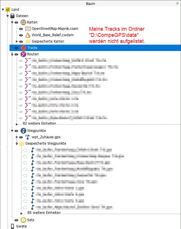

    ich habe heute CompeGPS TwoNav Land 8.9.5 als Update installiert.
    Jetzt vermisse ich aber im Datenbaum den Unterordner "Gespeicherte Tracks" (so hieß der IMHO).
    Hat jemand einen Tipp, wie man im Datenbaum den Unterordner "Gespeicherte Tracks" wieder anzeigen kann?

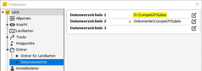

    Ich habe in den Präferenzen meinen Track-Ordner an erster Stelle eingetragen.
    Meine Tracks liegen nicht im Standardordner "C:\Users\MeinUser\Documents\CompeGPS\data" sondern im Ordner "D:\CompeGPS\data".
    Land wurde auch schon mehrfach neu gestartet.
    Laut der Info hier, muss es den Unterordner im Datenbaum noch geben:
    https://support.twonav.com/hc/…23100-Land-8-9-5-Windows-

  • Hallo Meute,
    leider kann man mit deinen Screenshots wenig anfangen da sie die interessanten Punkte Tracks und Routen erst gar nicht zeigen.
    Aktiviere in den Einstellungen einmal:
    Ansicht>Dateibaum > Ansicht Aktivitäten und Routen
    Danach sollten auch bei Routen und Aktivitäten die Einträge für "Stored Routes" zu sehen sein.
    Es handelt sich hier um einen Bug.

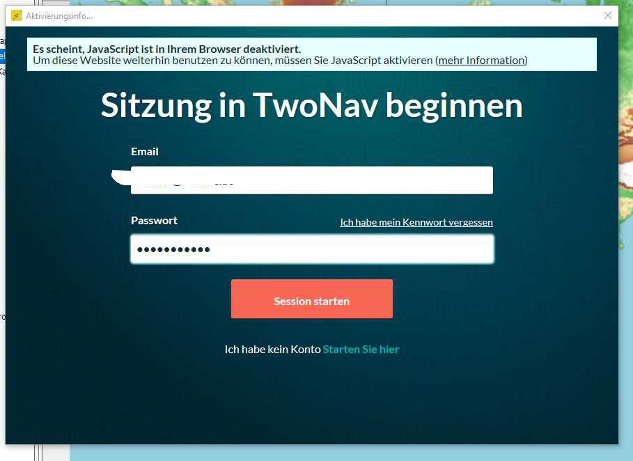

  • Mit meinem neuen Cross habe ich auch eine Freischaltung für eine Version der Software Land 8.9.5 bekommen. Aber ich bekomme die Software nicht auf.
    Nach dem Start öffnet das Programm kurz, dann geht ein Fenster auf. Dabei verlangt das Programm, dass ich aktivieren soll. Also Mail und Passwort eingegeben und dann auf "Session starten" geklickt. Pfeifendeckel! Das Fenster geht immer wieder auf. Endlos.
    Nach dem Abbruch dieser Endlosschleife kommt die Meldung, dass das Programm abgebrochen wirde.
    Ist für mich also nutzlos. 😭 Also, weiterhin das gewohnte Land 7.6.8 nutzen.

  • Hallo Gert,
    danke. Ich hätte den Registrierungscode, komme aber über das erste Fenster gar nicht hinaus. Siehe Anhang.
    Umbenennung des Verzeichnisses war erfolglos.

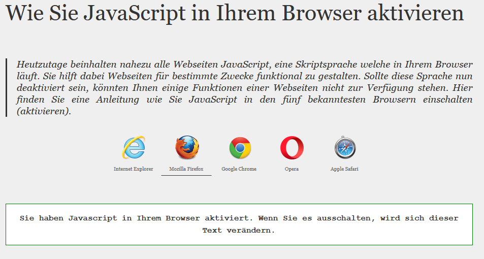

  • JavaScript ist bei dir im Browser deaktiviert.
    JavaSript ist dauerhaft aktiviert. In allen meinen Browsern.
    Habe neben Firefox auch Brave und andere probiert.
  • Hast du auch beim Internetexplorer nachgeschaut? Ich glaube LAND nutzt diesen intern.
    Habe ich bei allen Browsern (Chrome, Firefox, Brave) nachgeschaut.
    Der Internet Explorer ist mit der Umstellung auf WIN10 verschwunden.
    Ich hatte den Vorgang bereits im letzten Herbst mit dem Support durchgemacht., als ich Land 8.9 ... testweise installiert hatte.
    Und wenn ich in diesem Fenster über den Link "Mehr Informationen" gehe, öffnet sich mein Browser (Firefox) und sagt mir, dass Javasript aktiviert ist.

  • Danke, das probier ich mal nach und nach aus.
    OK. ERfolgsbericht.
    Habe gedacht, ich installiere den IE. War aber schon da.
    Als Standardbrowser eingerichtet. Land gestartet. Wieder die doofe Meldung.
    Im IE gesucht und gefunden. Das Scripting aktiviert, weil deaktiviert.
    Dann lief die Aktivierung durch.
    An Euch ALLE, die Ihr mich unterstützt habt meinen herzlichen Dank.
