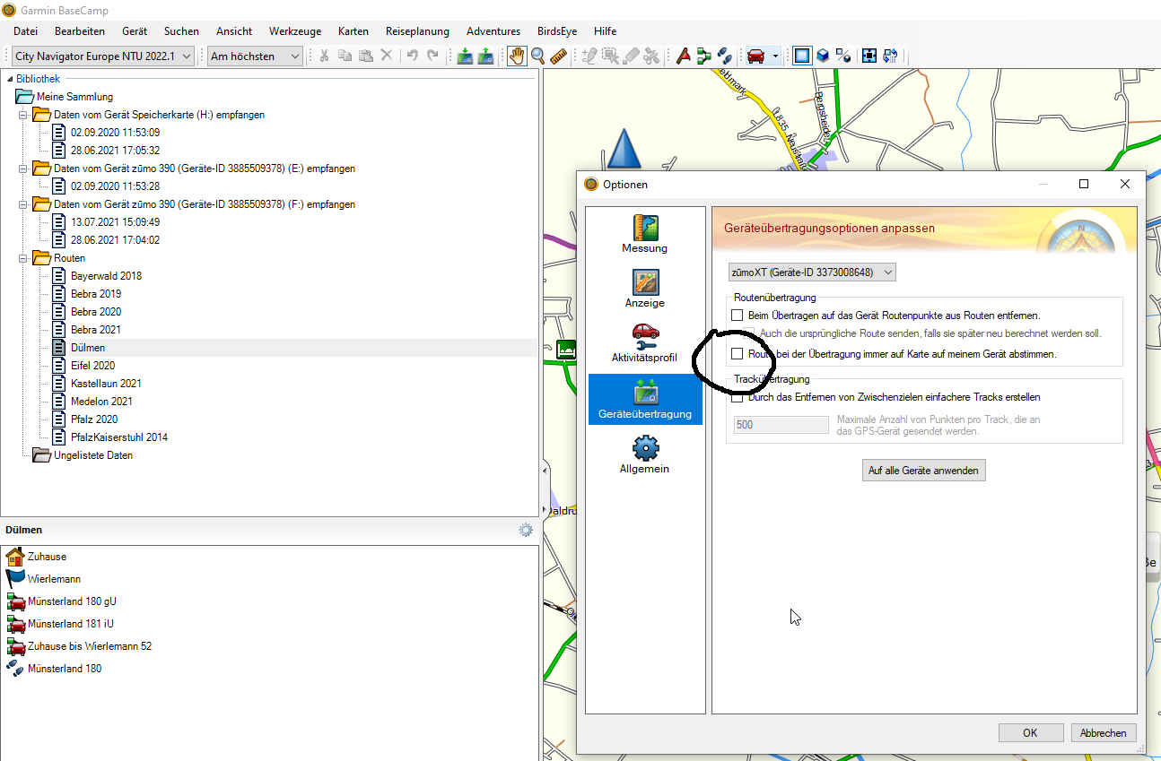

  • Teil 1 hatte ich auch, das Problem gab es früher auch schon. Da fehlt auf deinem UrlaubsNB in BC nur eine Einstellung.
    Bearbeiten - Optionen - Geräteübertragung - Haken bei entfernen:
    Hallo Benno,
    danke für deine Antwort! Der Haken bei "Bearbeiten - Optionen - Geräteübertragung" ist bei meinem Urlaubs-NB definitiv entfernt! Daran kann es also nicht liegen. Leider.
