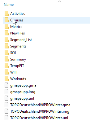

  • ok., habe ich soweit verstanden. Aber ich kann ja auch die Datei auf der SD- Karte auf einen Stick kopieren und mit Basecamp nutzen, ohne jedes Mal das Gerät anzustecken. Dahingehend, war mein Gedanke, ob das eventuell mit der Download- Variante auch irgendwie gehen könnte?

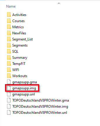

  • Habe mal versucht, die gmapsupp.img ins Navi zu kopieren. Es wurde mir angezeigt, das die Karten nicht freigeschalaten/ registriert sind. Aber in Basecamp sind sie problemlos per Stick nutzbar.
    Was normal ist. BaseCamp kann von SD-Karte quasi ohne Freischaltung die Karten laden. Jedes Navi braucht aber eine Freischaltung! Bei älteren Navis reicht ein Freischaltcode, bei neueren Navis noch eine entsprechende Freischaltungsdatei, die verschlüsselt ist.
