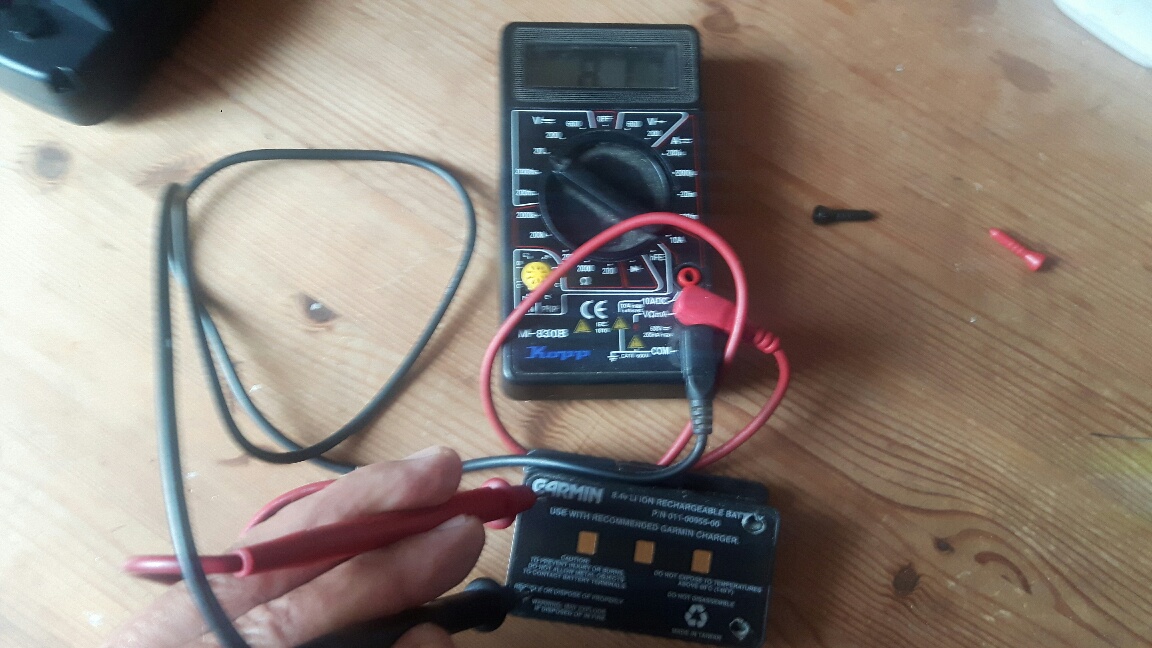

    das mit dem Flashen mit 9V Block traue ich mir zu. Multimeter habe ich und kann es auch bedienen. Wo muss man ca. durch den Boden um an die Kontakte zu kommen? Auf welcher der schmalen Seiten?
    Mehr als endgültig schrotten kann ich den Accu nicht. Wie ist die Paßgenauigkeit der Comkor Accus?
    Gruß Andi

  • Wo muss man ca. durch den Boden um an die Kontakte zu kommen? Auf welcher der schmalen Seiten?
    Moin Andi,
    natürlich musst Du zuerst vorsichtig den Batteriedeckel (Schriftzug Garmin links oben) lösen und dann alles mit den Batterien ebenfalls vorsichtig aus dem Gehäuse lösen (doppelseitiges Klebeband).
    Links siehst du dann, wie die Kabel zum Circuitboard geführt sind (schwarz, rot und gelb).
    Zur besseren Arbeit könntest Du vorsichtig den Deckel von den Batterien umklappen (ebenfalls Klebeband).
    Die besagten + und - Pole für den "Eingriff" befinden sich dann quasi gegenüber der Seite der angelöteten Kabel (s. Foto im Post #6 = ungefähr auf Höhe der Mitte der Batterien - einfach fühlen).
    Da kannst Du dann die Stecknadeln reinstecken ...
    Beim Zusammenbau darauf achten, dass der Batteriedeckel mit dem Schriftzug Garmin nach links oben zeigt und das Ganze dann nach oben, wo sich der Pushbutton/Verriegelung befindet.
    Gutes Gelingen! :)

  • AndiP
    Dafür hättest Du aber nicht den Akku anbohren müssen ...
    Das ist nur nötig, wenn das Circuitboard wegen nicht mehr ausreichender Spannung das normale Laden nicht mehr zulässt.
    Die Spannung kannst Du ganz normal an den Pins des Batteriedeckels messen.
    so, der Akku tut's wieder. Ein kleiner Schubser mit einer externen Batterie. Er war nach 2 Jahren Liegedauer noch komplett voll. Von "Charging" bis "Charge complete" waren es nur wenige Minuten und das im Alter von 17 Jahren nach 2 Jahren Liegezeit. Werde die Löcher mit der Heißklebepistole verschließen und schauen, was der Accu so macht. Danke erst mal für die wertvollen Tips.
