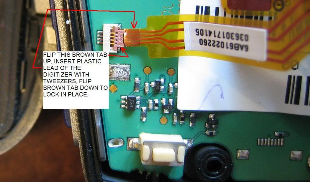

    Einen neuen Touchscreen plus Digitizer bekommt man schon für ca. 20,00 bis 25,00 Euro in Hongkong (einfach mal in der Bucht o. ä. suchen).
    Hier noch eine kleine Anleitung für den Wechsel (ab Post #14) - ist allerdings nichts für Grobmotoriker ..:)
