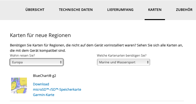

  • und auch bei den möglichen Karten wird für das M7xx für Marinezwecke nur die G2, nicht die G3 ausgewiesen

    Ist schon sehr seltsam, es gibt ja auch die Marine Halterungen als Zubehör.
    es gibt ja auch Marine-Karten für des M7xx - nur eben hier nur die alte Kartenversion G2
    muss mich korrigieren - im Shop switcht die G2 Auswahl dann auf G3 um - G2 scheint nicht mehr lieferbar

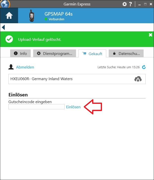

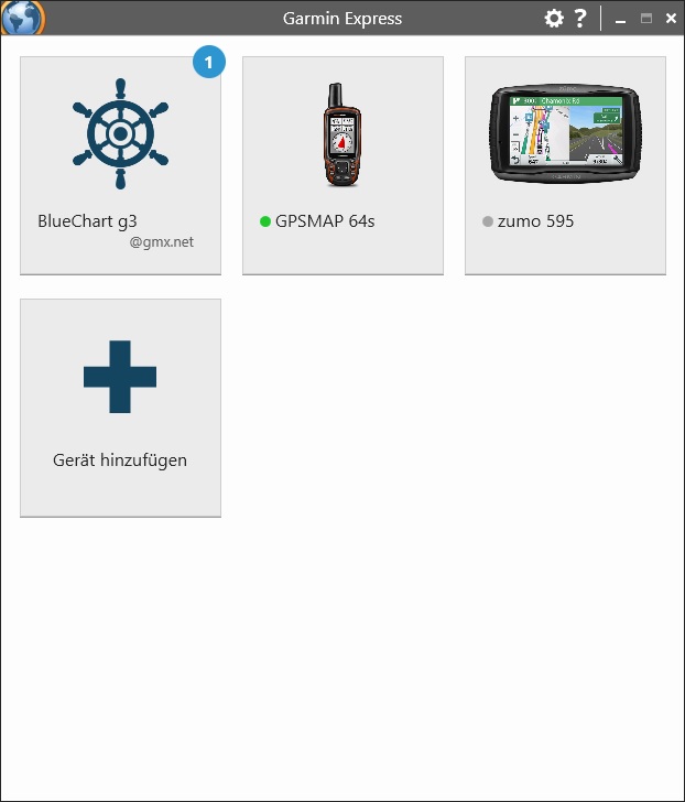

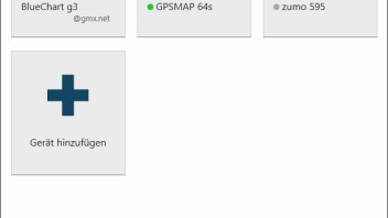

  • Hi Patrick,
    Wenn ich dann auf Garmin Express die Karte installieren will, ist sie gar nicht vorhanden.
    ich habe jetzt noch einmal bei mir geschaut, hilft dir primär jetzt nicht weiter aber so sieht das bei mir in GE aus ... siehe Dateianhänge.
    ConiKost hat ja schon danach gefragt...
    Wie hast du denn die Karte gekauft? Als Downloadversion? SD-Karten-Version?

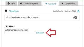

    ...ich weiß zu 100% dass die Marinekarte mit dem Gerät "verheiratet" werden muss, sonst läuft die Sache nicht rund! :rolleyes: Hat damals ein Mod aus dem GARMIN-Forum für mich erledigt.
    Entweder muss du in GE unter der Rubrik "Gekauft" den Gutscheincode einlösen oder du musst
    im Garmin-Konto die Seekarte registrieren bzw. aktivieren.
    Gruß Torsten

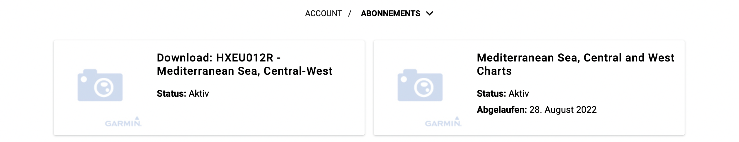

  • nun, nicht so ganz nachvollziehbar, aber die Garminseite ist eindeutig.
  • Das seltsame ist, dass die Karte unter Abonnement ist.
    Patrick
    Ich würe sagen, dass das normal ist. Meine gekauften Karten, wie TOPO Pro tauchen auch unter Abonoment im Garmin Account auf. Mir hat mal Garmin erklärt, dass das damit zusammen hängt, weil man 1 Jahr dann die Karten immer wieder neu installieren kann, bevor es "abläuft" und man dann ein Backup haben sollte.
    Hast du denn, wie auf dem Screenshot von @ToKiDo gezeigt, die gekaufte Karte zu Installation angezeigt?

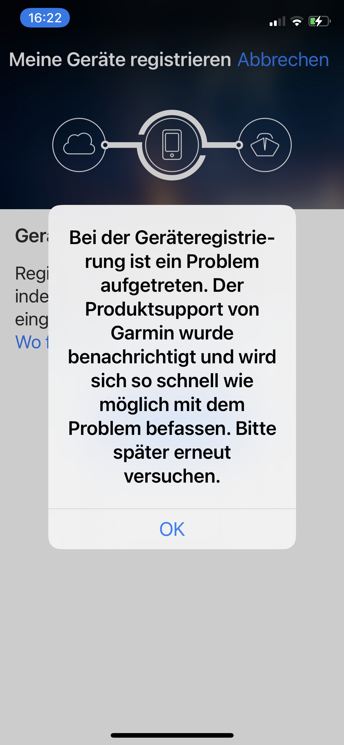

  • So, jetzt ist die Karte auf dem iPhone. Danke vielmals!
    Aber wie bringe ich sie nun ins Montana?
    Ich muss in der Marine app die Geräte ID angeben, aber das Montana wird nicht erkannt.
