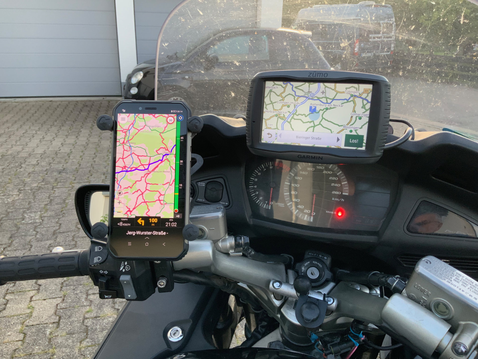

  • ich finde keins mit transreflektivem display und einer halterung.
  • Mein Blackview wird beim Navigieren auch warm. Es sollte deshalb an einer luftigen Stelle montiert werden. Der Akku reicht für eine mehrstündige Tagestour.
    Honda ST1300 PAN European
    Das gibt es m.W. auch so fürs Handy nicht.
    Meines hat ein Amoled Display und das ist auch bei Sonnenschein ablesbar. Für das Handy habe ich eine passende Zubehörhülle an die ich den Quadlook Universal Adapter befestigt habe.
    Das Bild zeigt den Vergleich Zumo 590 mit Blackview in noch einer älteren Halterung, die sich nicht bewährt hatte.
    2 Mal editiert, zuletzt von Reinhard#32 () aus folgendem Grund: Bild und letzten Satz hinzugefügt
