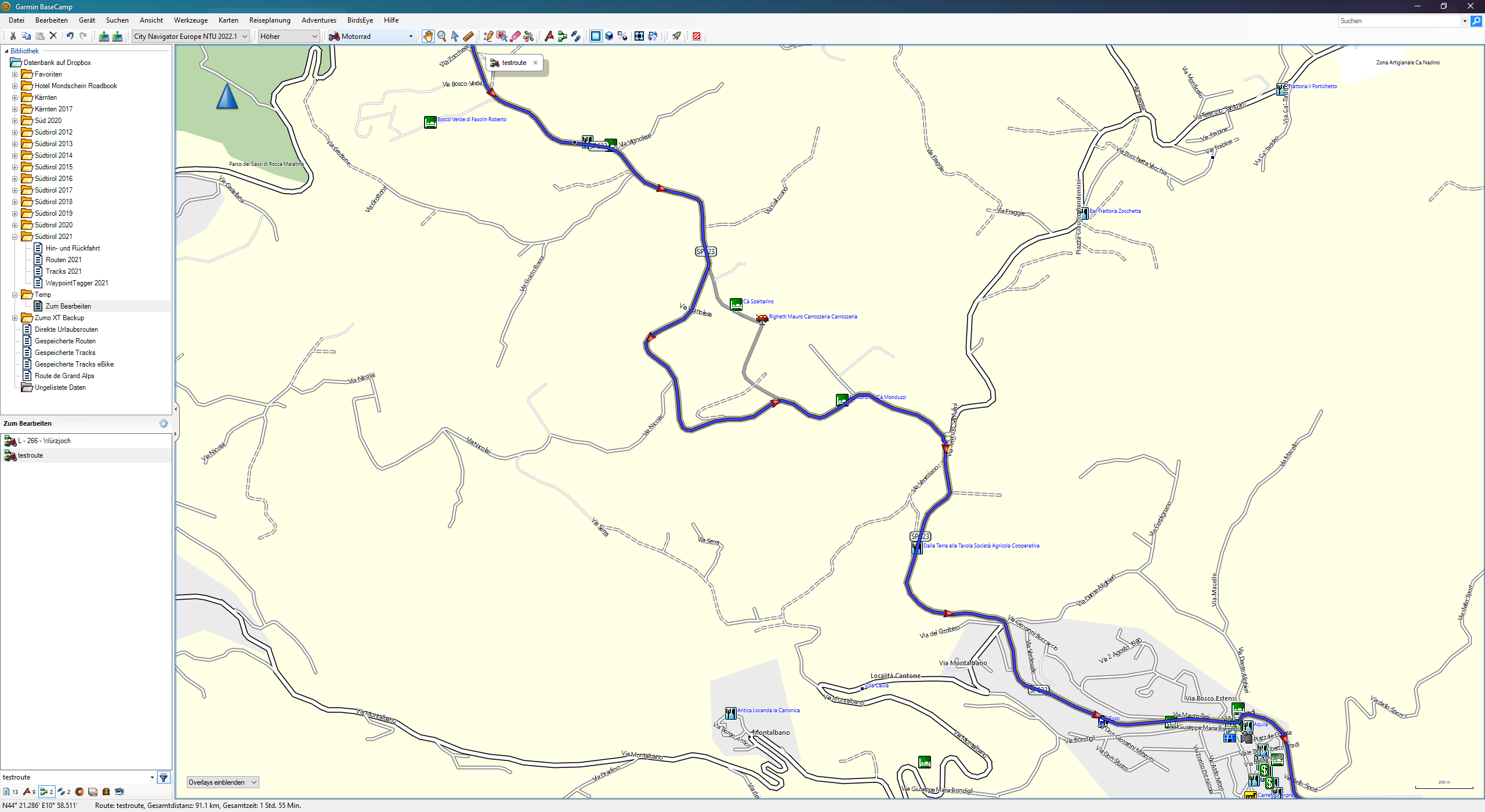

  • so langsam hab ich die Schnauze voll vom dem kaputten Routing in Basecamp, wobei ich immer mehr glaube das liegt alles am schlechter werdenden Kartenmaterial.

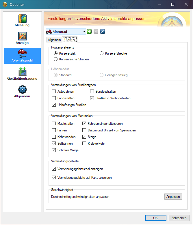

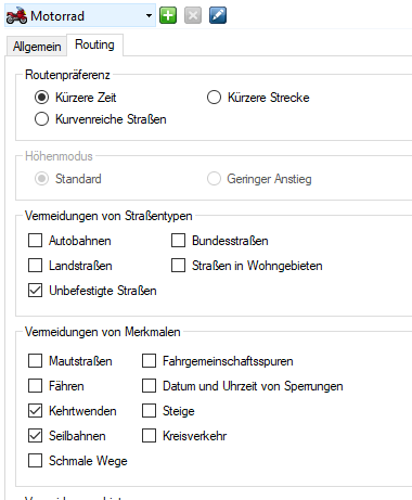

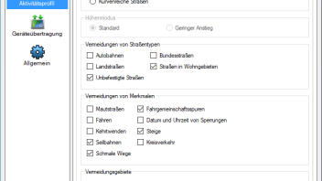

    Ich denke mein Profil ist ziemlich normal eingestellt:
    Trotz allem routet Basecamp einen Unsinn zusammen - ich muss jede Route die ich erstelle nachher im Detail prüfen ob da murks drauf ist, das ist sehr mühselig. Das er über kleinststraßen (die dann meist eh gesperrt, Anliegerstraßen oder ähnliches) in Bergdörfern probiert abzukürzen (also gerade runter durch den Ort statt der Hauptstraße zu folgen) hab ich mich echt schon dran gewöhnt und ignoriere den mist unterwegs.

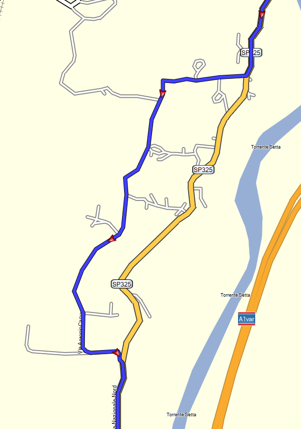

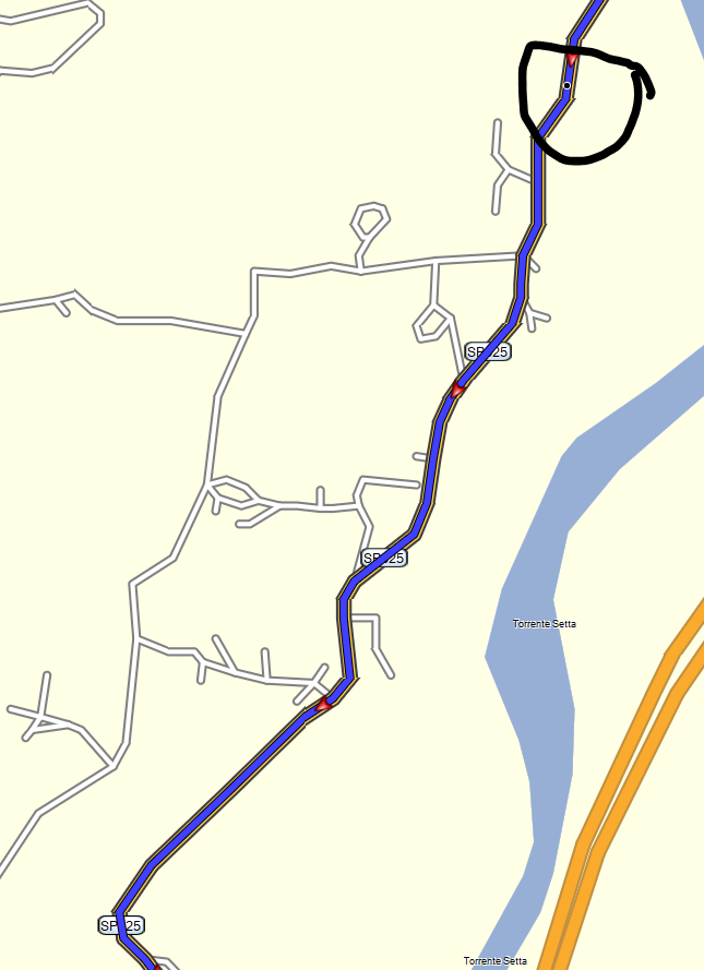

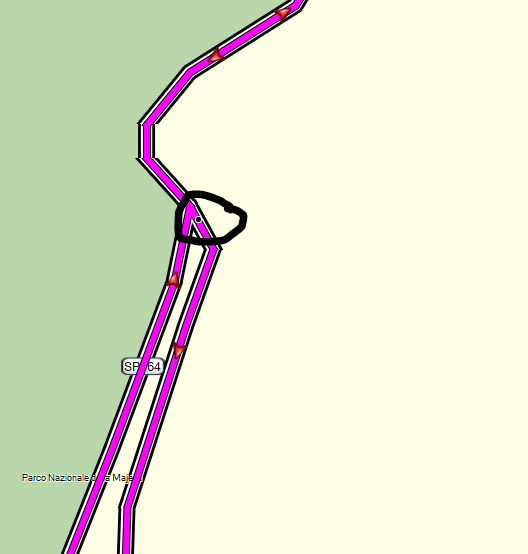

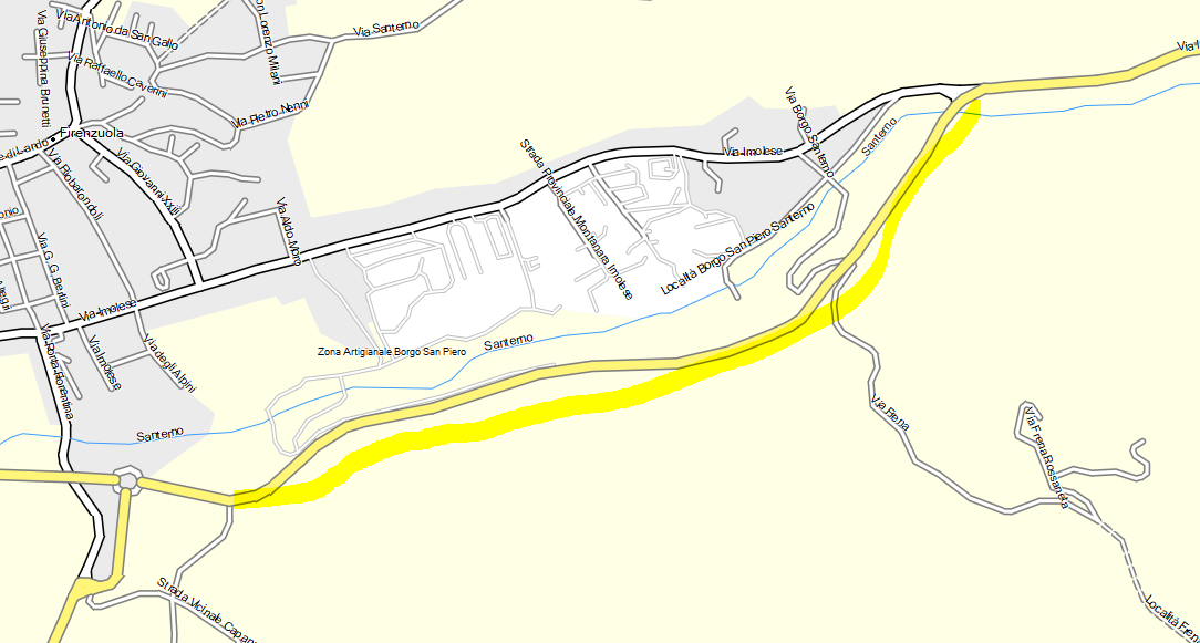

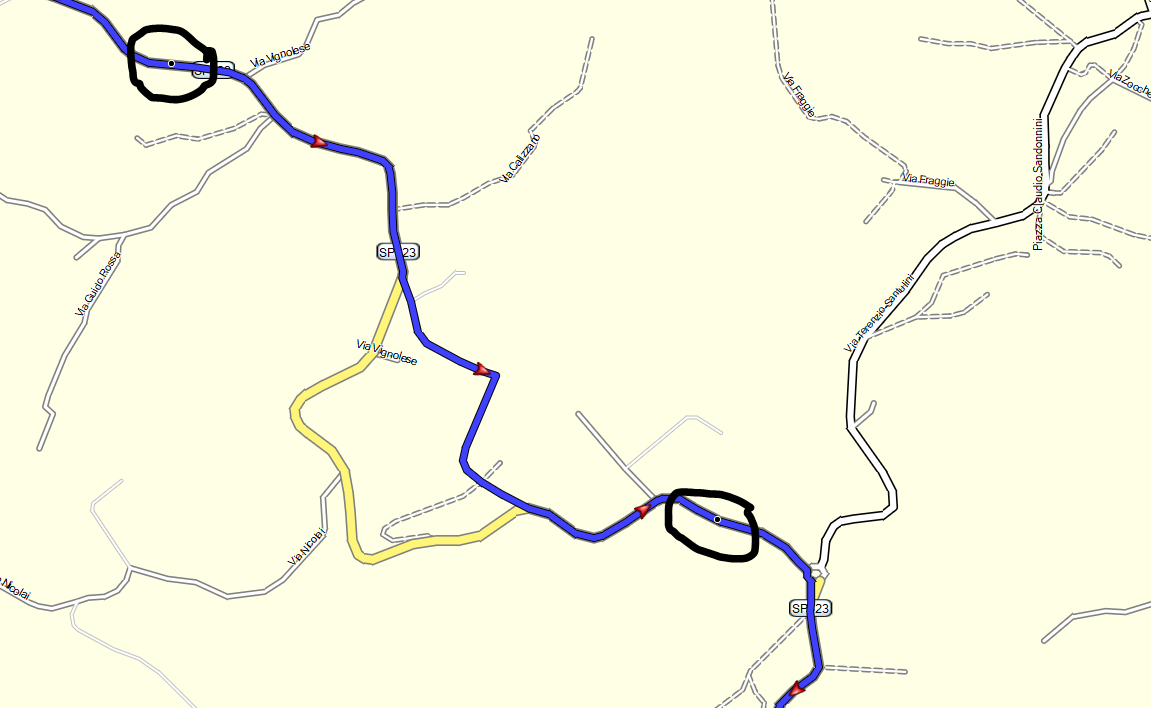

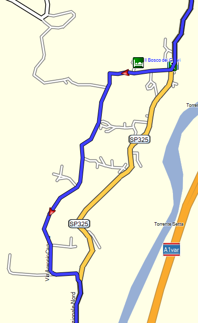

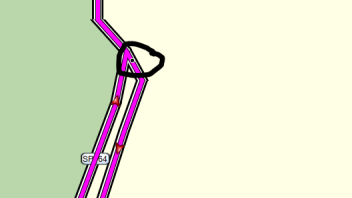

    Aber was um alles in der Welt bewegt Ihn auf einer normalen Landstraße so einen "umweg" zu machen:
    Und sowas finde ich in jeder Route - je nach Länger mehrfach ... Wenn ich jetzt einen Punkt per Gummiband auf die SP325 ziehe fährt er sauber die Hauptstraße.
    Alternativ kann ich auch auf OSM Karten umstellen und neu berechnen lassen, dann routet er auch korrekt.

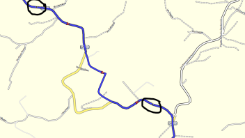

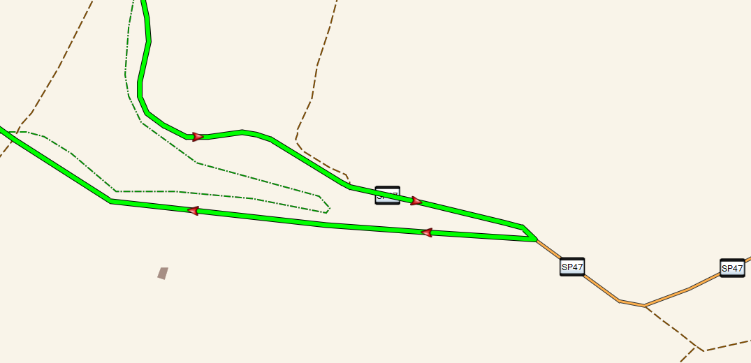

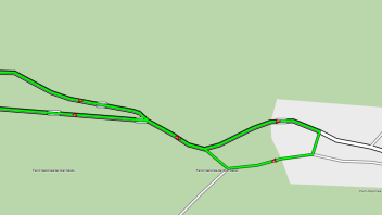

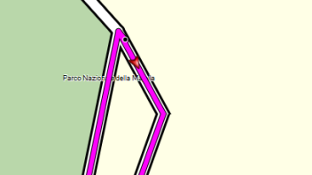

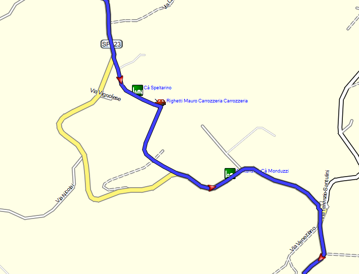

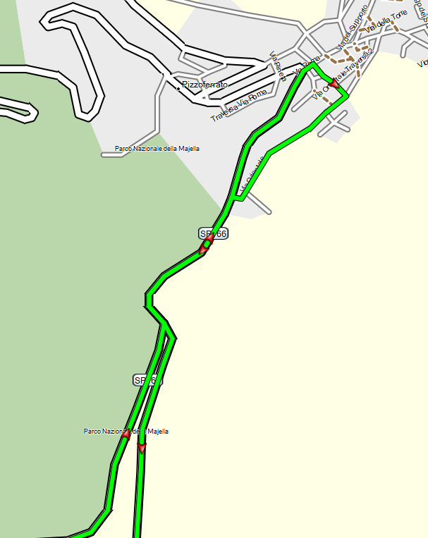

    Gleiche Route, anderer Stelle
    Völliger Unsinn - würde das Profil auf kürzeste Strecke stehen würde ich es ja noch verstehen. Und auch die Stelle macht er richtig wenn ich mit OSM Karten berechnen lasse.
    Da wird man Wahnsinnig beim Planen ...
  • Warum hast du "Kehrtwenden" aktiviert zur Vermeidung? Meine Erfahrung ist, dass damit teilweise seltsames Routing rauskommt. Bleibt alles gleich, wenn du es deaktiviert lässt?
    Weil es für mich keinen Sinn macht in eine Straße zu fahren zum Wenden und weil das glaube ich default ist.
    Bleibt gleich ... hätte mich auch schwer verwundert, weil es ja nix ist wo er kehrtwenden müsste.
  • Beide Fehler liegen innerhalb von 90km.

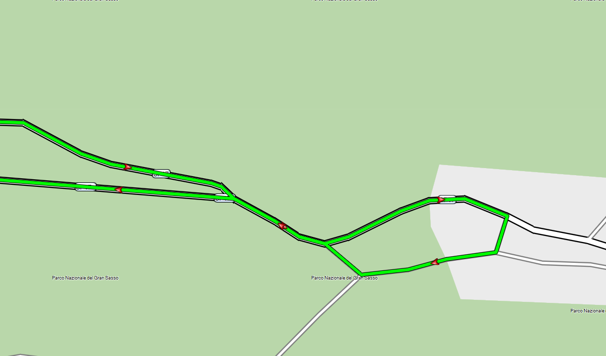

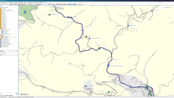

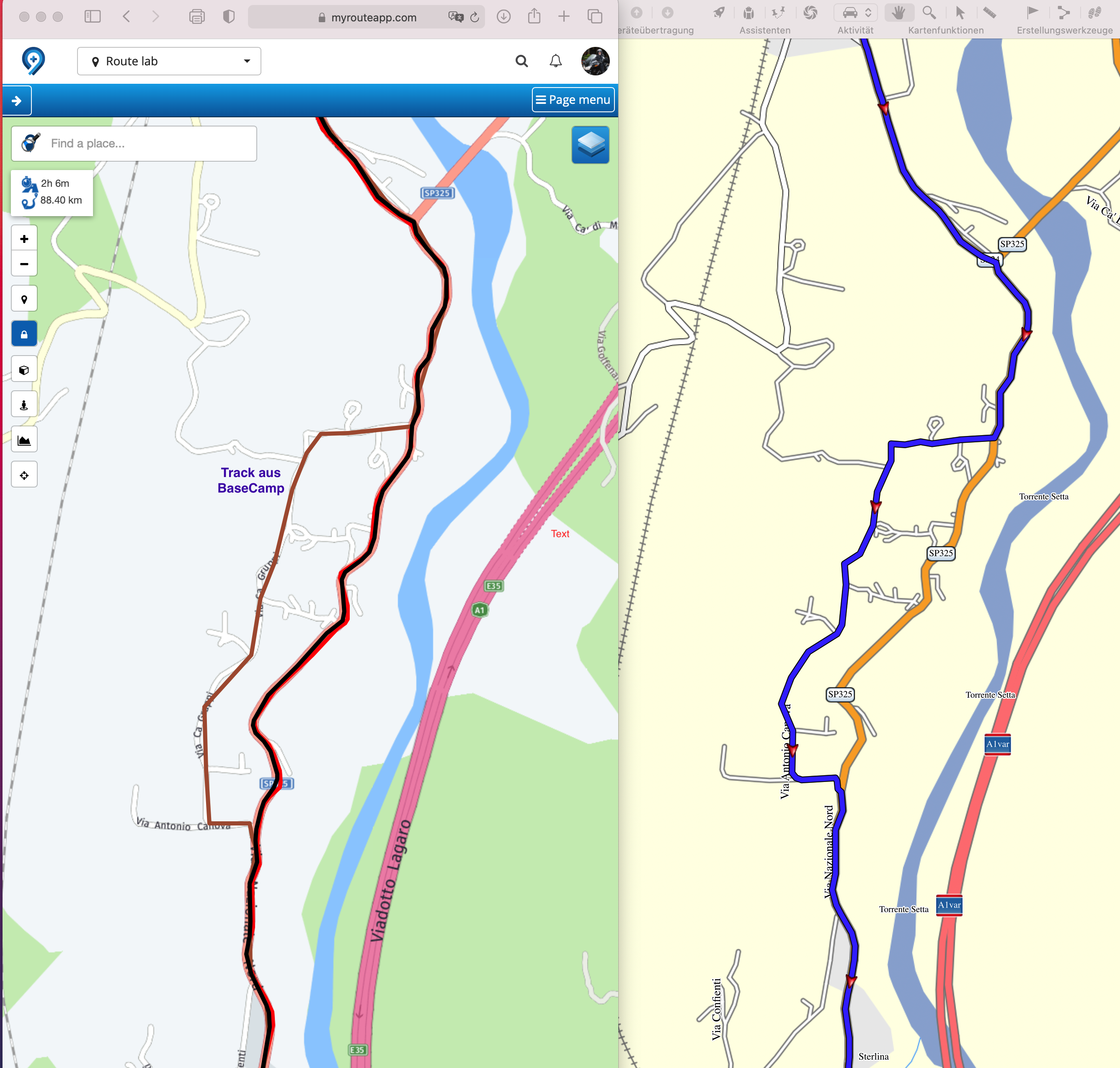

    Ich hab das Stück mal isloliert gleiches Problem ... mit Garmin Karten kommt der Mist raus, mit OSM ist alles gut.
    Ich hab das mal angehängt route und Track was mein Basecamp daraus macht.
  • Hab die Option ja rausgenommen - ändert aber nichts am Verhalten wie gesagt.

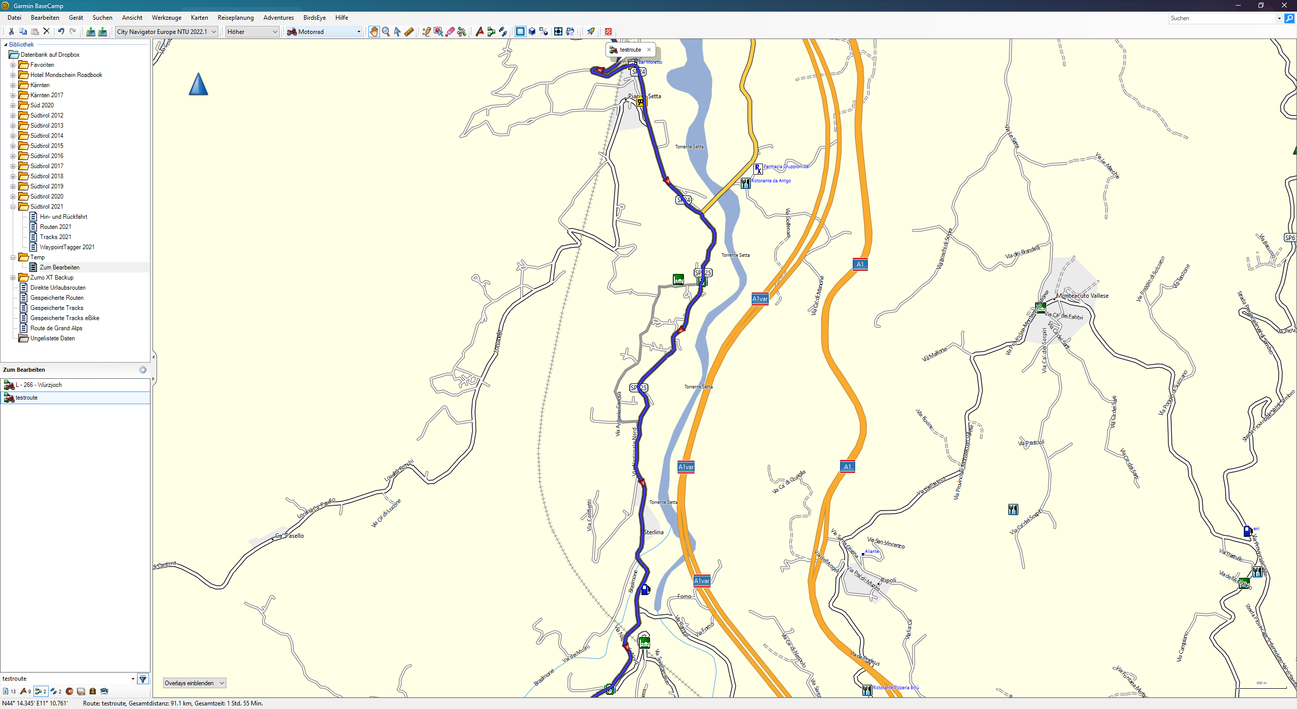

    Genau das tue ich doch hier ... um nix anderes geht es. Nur doof wenn man nach dem Erstellen einer Route noch mühselig im kleinstmaßstab die Route nach solchen komischen Bögen absuchen muss und die nach korrigieren muss.
    Diese Bögen in einer 300km Tour sehe ich erst nachdem ich nach der Planung in sehr feinen Maßstab die Route abgesucht habe. Beim Routen Planen/bauen hab ich das noch nicht gesehen.
    Und das warum - kann ich da auch nicht erkennen. Es erschließt sich nicht warum der Bogen quer durch den Ortskern an der Dorfkirche vorbei schneller und einfacher sein soll als einfach der Haupstraße gerade aus zu folgen.

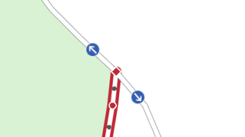

    Aber um das mit den Punkten mal aufzugreifen:
    Sorry alle wie viele Meter soll ich einen Punkt setzen ?

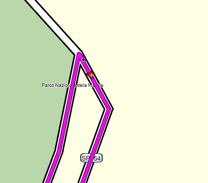

    Richtig Lustig wird das an der Stelle:
    Wenn ich jetzt BEVOR er da abzweigt im Ort noch mal einen Punkt setze auf der Hauptstraße.
    lustig, dann findet er die Hauptstraße im weiteren Verlauf schöner ... obwohl sich an Verlauf der Route vor dem Abzweig den er bisher nehmen wollte überhaupt nichts geändert hat.
    Sorry das ist Unsinn was Basecamp da treibt.

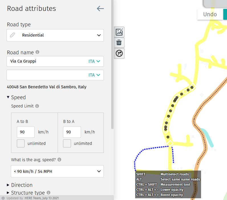

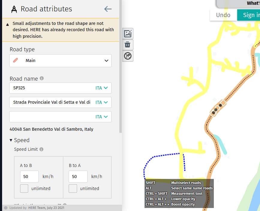

    Frage, wie kannst Du die Streckenattribute einer NT Karte auslesen ?
    Ich denke er meint bei Here Maps das gegen checken
