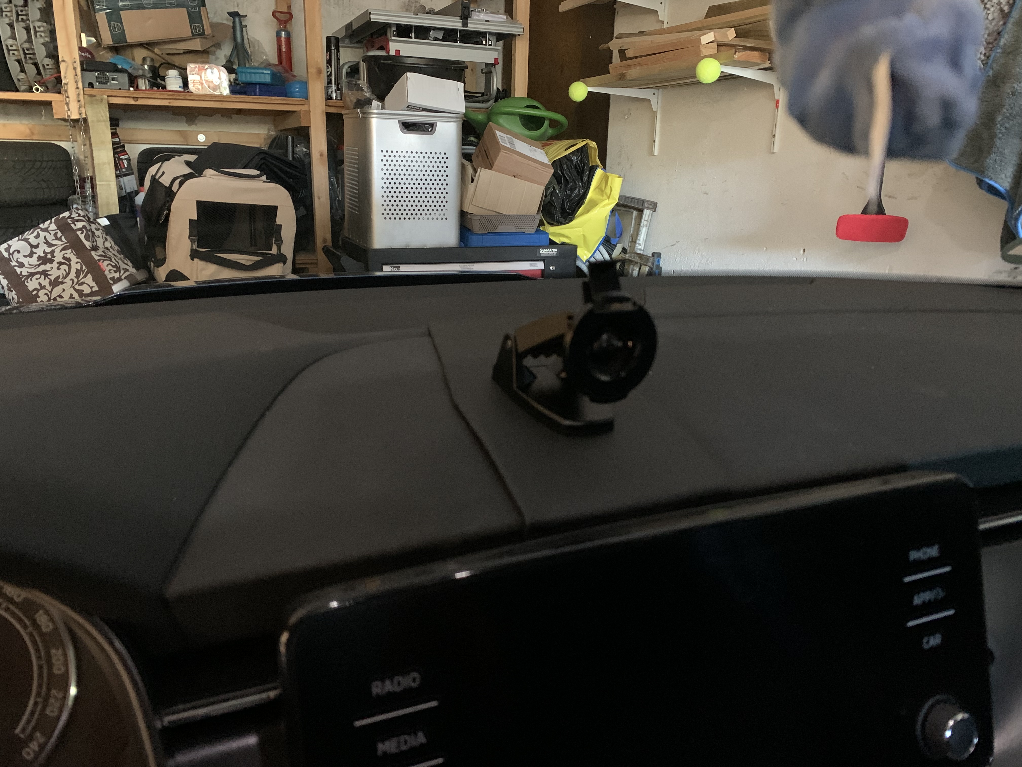

    Zur Inspiration - für meinen DS61 hab ich mir einen Halter für meinen Kamiq selbst gebaut - bestehend aus ein wenig Kunststoffplatte, Blechstreifen, Kunstleder und den Kernhalter aus einem alten Garmin Halter aus meinem Fundus. Und bei Nichtgebrauch kann er flach weggeklappt werden.
    Hält perfekt und hat den Vorteil, dass im Crashfall nichts durch die Gegend fliegt.

    Auch eine schöne Lösung. Nur ist an dieser Stelle bei meinem Alhambra ein Fach mit Klappe. ;)
    wunderbar, da lässt sich doch ein separater 12V Steckanschluss im Fach realisieren und einen schicken Halter bringt man da sicher auch irgendwie unter - und wenn er auch nur mittels Spannband oder umgebogene Blechstreifen auf dem Deckel festgeschnallt wird.
    So ähnlich hatte ich das bei einem früheren Yeti realisiert, der hat auch so ein Fach auf dem Dashboard.
