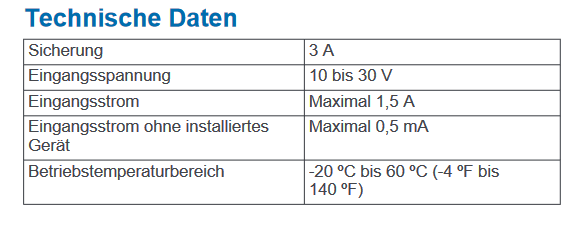

  • Spezifikation der AMPS Halterung: 10-30V.
    Im Kabel ist kein Spannungswandler.

    ...wenn der 5v converter nicht in der sicherungseinheit sitzt, dann wüsste ich nicht wo der sonst sitzen sollte, ausser im gehäuse des halters. ladestrom via usb ist ja ohnehin begrenzt. zu dem halter finde ich keine weitere lade spezifikation. nach dem ladestrom richtet sich auch die größe des 5v konverters.
    edith sagt...
    gerade noch was zu den ladespezifikationen gefunden. 1,5 A ist jetzt auch nicht der renner. aber immerhin wird der usb port geschont.

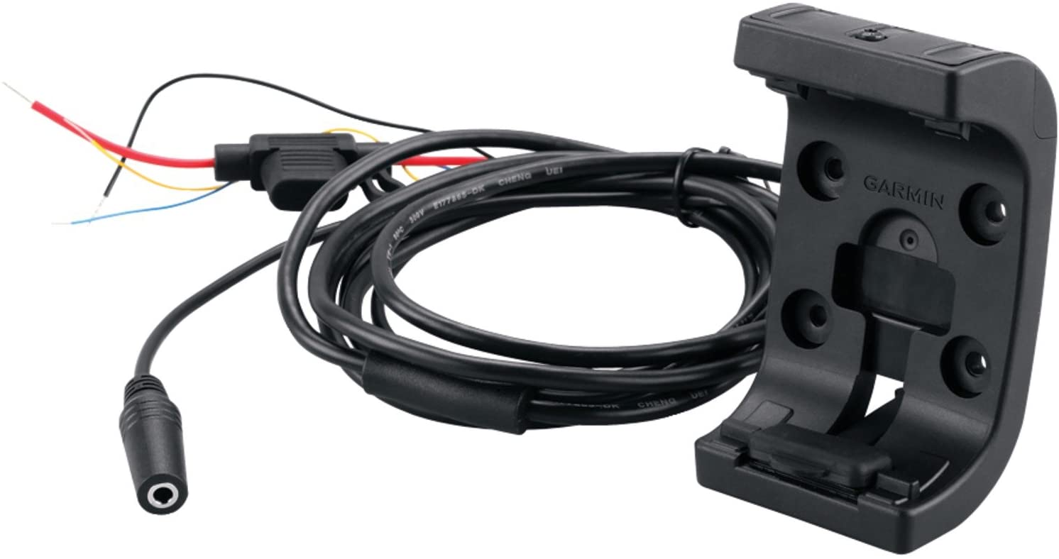

  • Das Bild des Halters sieht genau so aus wie der vom Montana 6xx / 276Cx.
    Der "Knubbel" ist eine Sicherung.
    Den kann man auch aufmachen und nachsehen.
    Beim 6xx ist da nix mit Spannungswandler!
    Da kommt die Bordspannung direkt ans Navi und wird dort gewandelt.

    Wobei ... die Anmerkung über den Eingangsstrom ohne Gerät ist schon seltsam.
    Aber ein einfaches Voltmeter / Durchgangsprüfer sollte Klarheit schaffen können ;)

    Achtung! Die gezeigte Halterung ist für die Montana 6XX Serie und 276Cx. Da ist es tatsächlich anders. Dort gibt es überhaupt keinen Wandler. 12 V liegen direkt an der Halterung an. Das Gerät selbst hat einen eingebauten Wandler.
    Die Halterung für die Montana 7XX Serie sieht ähnlich aus, ist aber nicht gleich. Und dort ist im Kabel eine Konverterbox dazwischen. Die regelt von 12V auf 5V runter.

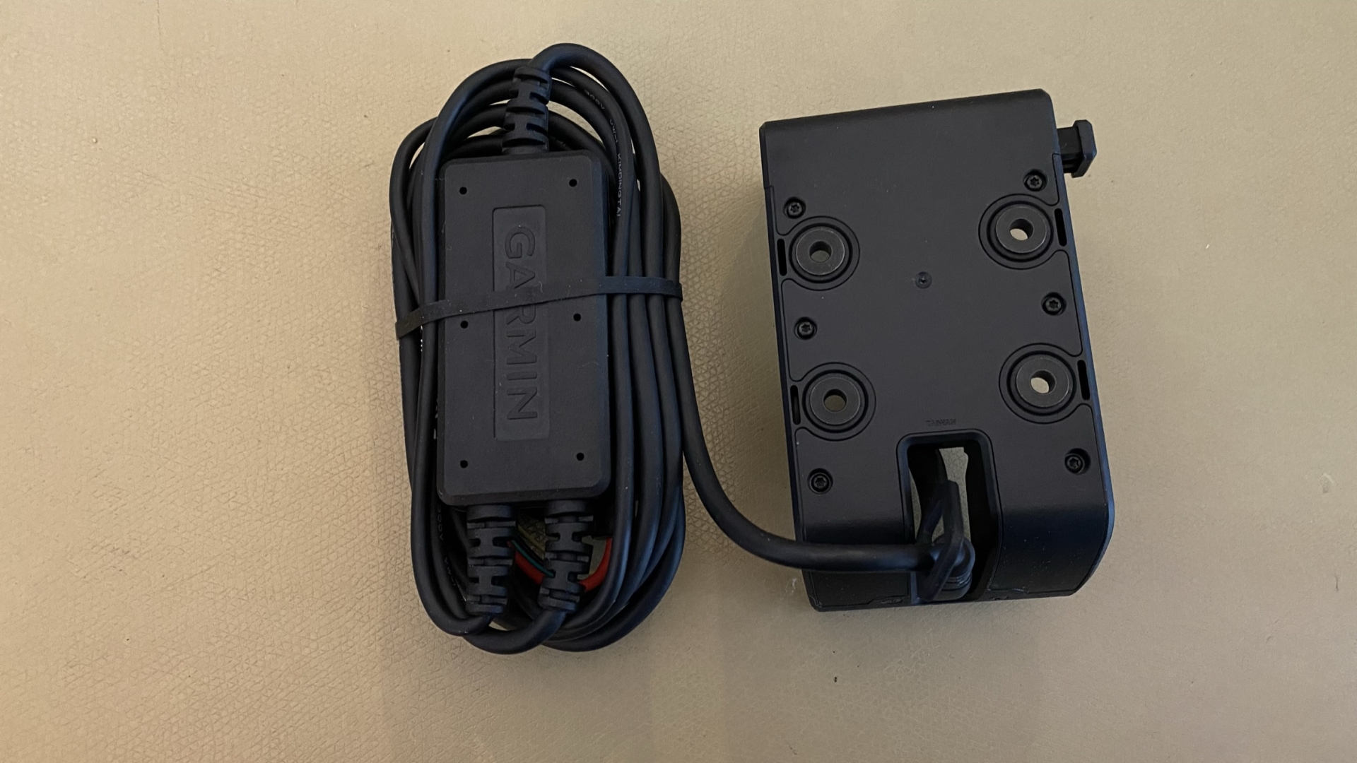

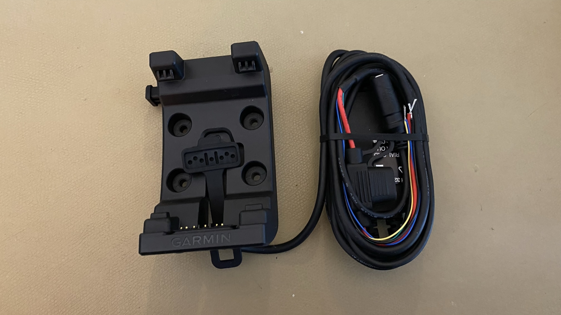

    Vielleicht überzeugen dich ja Bilder. Ich habe die Halterung hier mit OVP. Es ist eine Konverterbox dazwischen. Input sind 10V-30V, die auf dem Aufkleber stehen, also wo du entsprechend Plus und Masse anschließen kannst. An der Halterung kommen nur noch 5V an. Die kannst du aber nicht direkt messen, weil eine Schaltungslogik vorliegt. Erst, wenn Pin 3 an der Halterung das Montana erkennt, wird Strom auf Pin 4 freigegeben. Das Diagram hast du dazu hier: Klick mich. Und da sind 5V. Glaub es mir, oder auch nicht ;)

    ...danke für die info. von dem konverter steht in der anleitung nichts bzw. ist nichts dergelichen abgebildet.
    ist das bei der kfz halterung wohl auch so?
    bedeutet aber im umkehrschluss für den urspünglichen usecase, konverter modul temporär entfernen, usb stecker anbringen und mit 5 V laden.
  • ...danke für die info. von dem konverter steht in der anleitung nichts bzw. ist nichts dergelichen abgebildet.
    In Prinzip auch nicht notwendig, weil du ja nur die Stromenden anschließt ;)
    Hm, keine Ahnung, da der Converter eine Schaltungslogik hat, weiß ich nicht, ob das wirklich so geht. Müsste man die Box aufmachen und prüfen.
