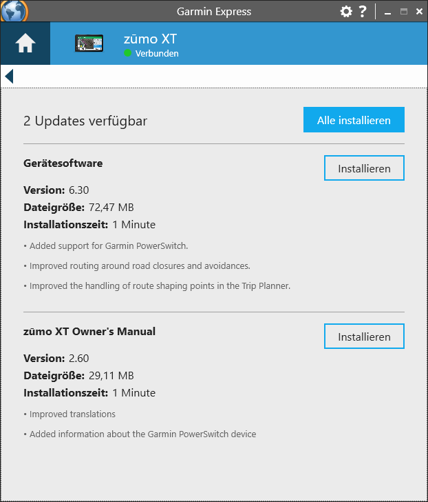

  • Soeben eingetrudelt - Firmware 6.30 für den Garmin Zumo XT!
    Changelog:
    Mal sehen, der Eintrag 'Improved routing around road closures and avoidances' lässt ja hoffen - das wäre dann mal wirklich schnell gegangen... 8o

  • Zu dem Punkt "Improved the handling of route shaping points in the Trip Planner" hat Garmin mir geschrieben.
    Er soll den Fehler beheben, dass echte Wegpunkte (orange Fahne) in der Routenplaner-App ihre Position verändern, wenn man sie in Routenpunkte (hellblauer Punkt) umwandelt.
    Das Ergebnis meiner ersten Tests war ernüchternd.
    Es hat sich durch die FW 6.30 an diesem Fehler leider nichts geändert. Zumindest nicht auf meinem Gerät :(

    Nach genauerem 'Studium' der entsprechenden englischen Textzeile (improved routing around road closures...) würde ich auch eher darauf tippen, das dieser seltsame Zick-Zack-Kurs, den einige (und heuer in Südtirol auch ich!) nach einer automatischen Neuberechnung plötzlich hatten, damit gemeint ist und leider (noch?) nicht die Neuberechnung selbst...
    Ein erster 'Überflug' in den einzelnen Menüs hat jedenfalls absolut nichts neues zutage gebracht...
    Dafür habe wir jetzt Unterstützung für den 'Garmin Power Switch' - wieder ein Ding mehr, das auf dem Motorrad(!)-Navi nicht zu brauchen ist, genauso wie die ach-so-tolle Rückfahrkamera! ;(:cursing:
    Hauptsache, die Programmierer bei Garmin pflastern die Firmware mit Sachen zu, die eigentlich nur bei der Zielgruppe des Tread (Quads usw.) zu brauchen sind...

    Sorry, Nein - hier muß ich den anderen recht geben!
    Es steht sogar explizit bei den Updates dabei, das das Installieren der neuen Software Voraussetzung ist und das zieht Garmin wirklich durch! Ein Beispiel mit der Firmware 6.30 am Zumo XT:
    Ich wollte(!) auf 6.30 updaten, da ich aber schon ein paar Mal Probleme hatte, wenn ich das sozusagen in einem Rutsch gemacht habe, wollte ich es eben genau so wie Du gesagt hast sequenziell machen - eins nach dem anderen! Zuerst einmal das Cyclops-Update, das lief problemlos - als nächstes warf ich das iOverlander-Update an, von dem ich weiß', das es nur eine POI-Sammlung ist. Es stand zwar auch hier bei den Details explizit dabei, das die neue Firmware Voraussetzung ist, aber eigentlich dachte ich mir, das ja hierbei nur die neue POI-Datei installiert wird - denkste!
    Auch beim expliziten Installieren von nur des iOverlander-Updates wurde automatisch und ohne Wahlmöglichkeit oder Benachrichtigung gleichzeitig das Firmware-Update installiert!
    Das iOverlander-Update startete ganz normal, dann kam die Meldung, das der XT von GE getrennt werden und nach 10 Sekunden neu gestartet und wieder mit GE verbunden werden soll. Beim Hochfahren des XT kam dann die Meldung, das ein neues Update gefunden worden ist und es installiert wird - nach einem weiteren Neustart des Geräts hat sich der Zumo dann mit Firmware 6.30 bei Garmin Express gemeldet!
