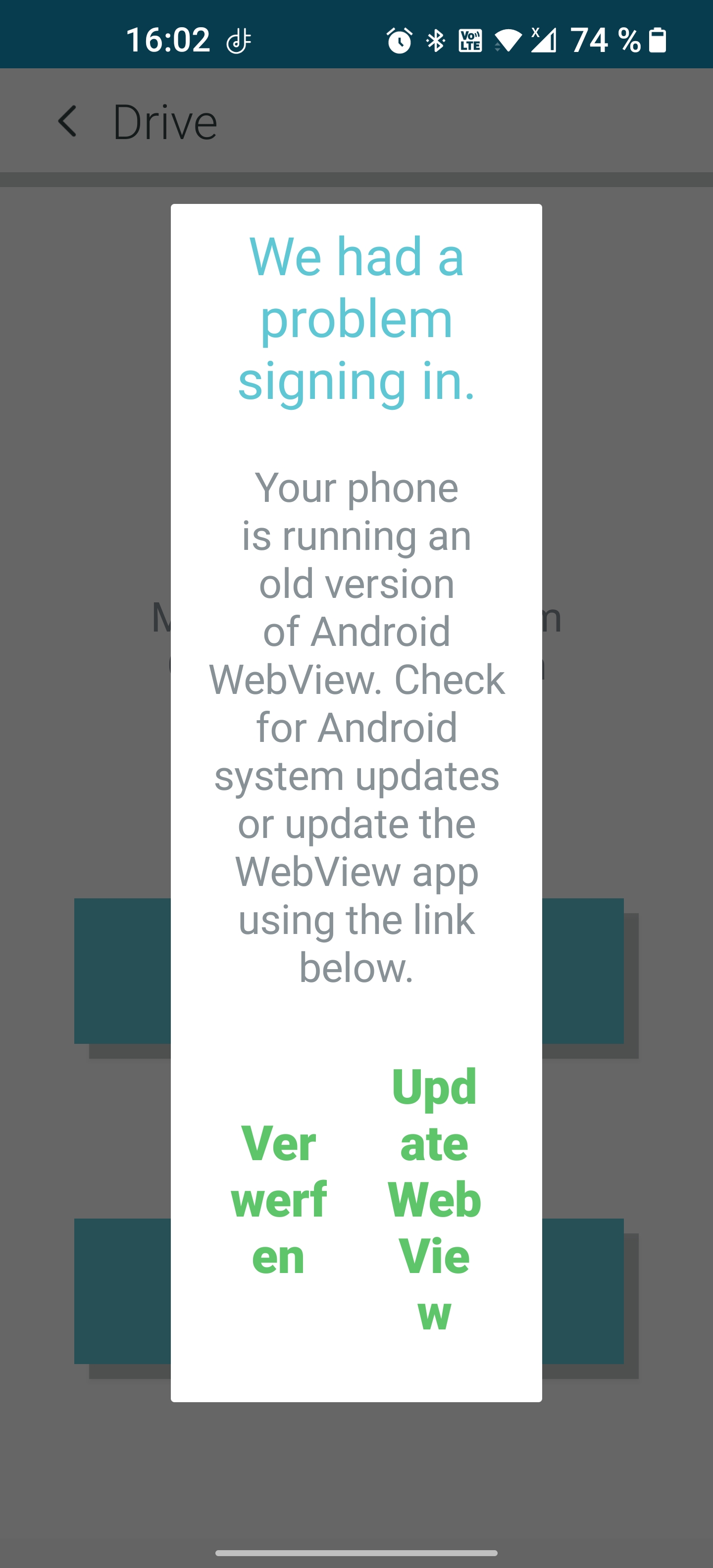

    Wollte mich gerade mit meinem handy verbinden. geht nicht. Garmin App hat ein Problem mit Androidsystem WebView. Das ist eine Systemapp und die wollen, dass ich die deinstalliere??? Deaktiviere ich dieses WebView, kann ich die Garmin App nicht mehr öffnen.:(
    Das wars dann wohl. Diese Android System WebView soll man updaten. Ich finde aber nichts, wo ich die App updaten kann. Das Teil geht zurück.

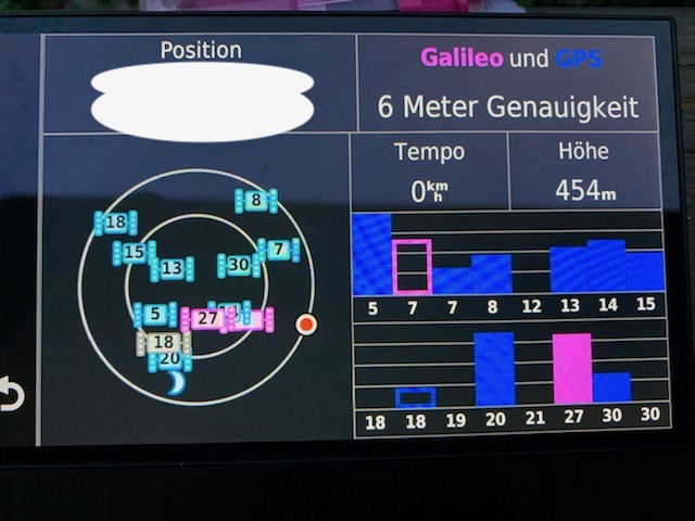

    Satelliteninfo gibt es bei keinem Autogerät, auch nicht im Wettbewerb. Es sind keine Outdoornavis

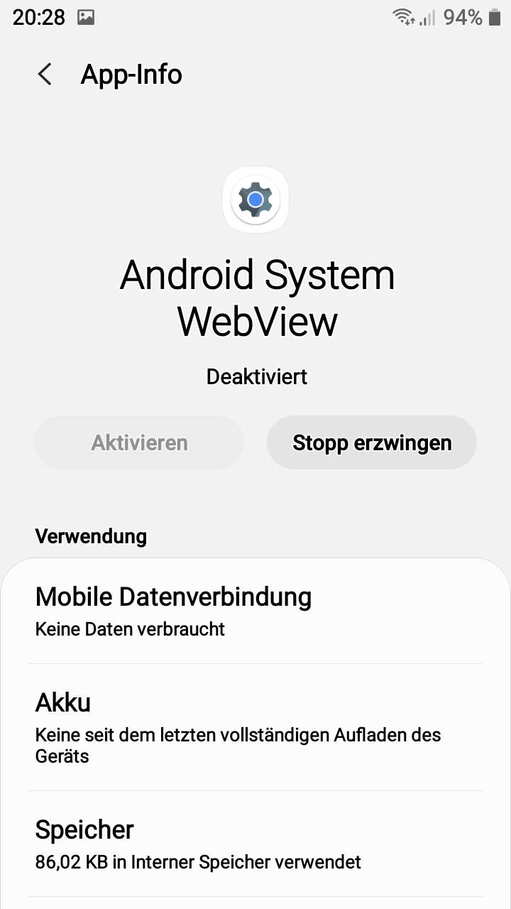

    Was ist WebView und was hat das mit der Garmin DriveApp zu tun?
    Diese WebView stellt die grafische Benutzung für Googel Chrome und andere Weboberflächen dar. So habe ich das zumindest bisher verstanden. Und ohne diese App funktioniert die Drive App gar nicht.
    Ich habe das dazu bei Garmin gefunden:
    So lösen Sie das Problem:
    1. Öffnen Sie den „Google Play Store
    2. Suchen Sie nach „Android System Webview
    3. Sie sollten „Android System Webview by Google, Inc.“ Finden
    4. Tippen Sie auf „Aktualisieren
    5. Starten Sie Ihr Smartphone neu
    Sobald Sie das Handy neu gestartet haben, öffnen Sie die Garmin App um die Anmeldeseite zu sehen.
    Wenn kein Update für „Android System Webview“ zur Verfügung steht oder die Garmin App weiterhin mit einem schwarzen Bildschirm öffnet:
    1. Öffnen Sie die Telefoneinstellungen
    2. Tippen Sie auf „Apps“ oder „Applikationen“ oder rufen den „Anwendungsmanager“ auf
    3. Tippen Sie auf „Android System Webview
    4. Tippen Sie auf „Deaktivieren
    Das Handy sollte nun die standardmäßige, aktuell installierte Browser Version der Web-Ansicht verwenden. Sie sollten nun in der Lage sein, die Garmin App zur Anmeldung zu öffnen oder ein neues Konto zu erstellen.
    Funktioniert aber leider auch nicht. Deaktiviere ich die App, schließt sich die Drive App nach kurzer Zeit wieder von alleine. Und bei Garmin anrufen macht absolut keinen Sinn. Komme da einfach nicht durch. Ich versuche es jetzt mal in einem PC-Forum. Die haben dort auch Navi-Bereiche. Vlt. kann mir dort jemand helfen.
    sollte auch beim DS65 gehen - bei meinem DS61 im Home-Bildschirm oben links - 5s auf die getreppte Feldstärkenanzeige drücken, dann kommt sie

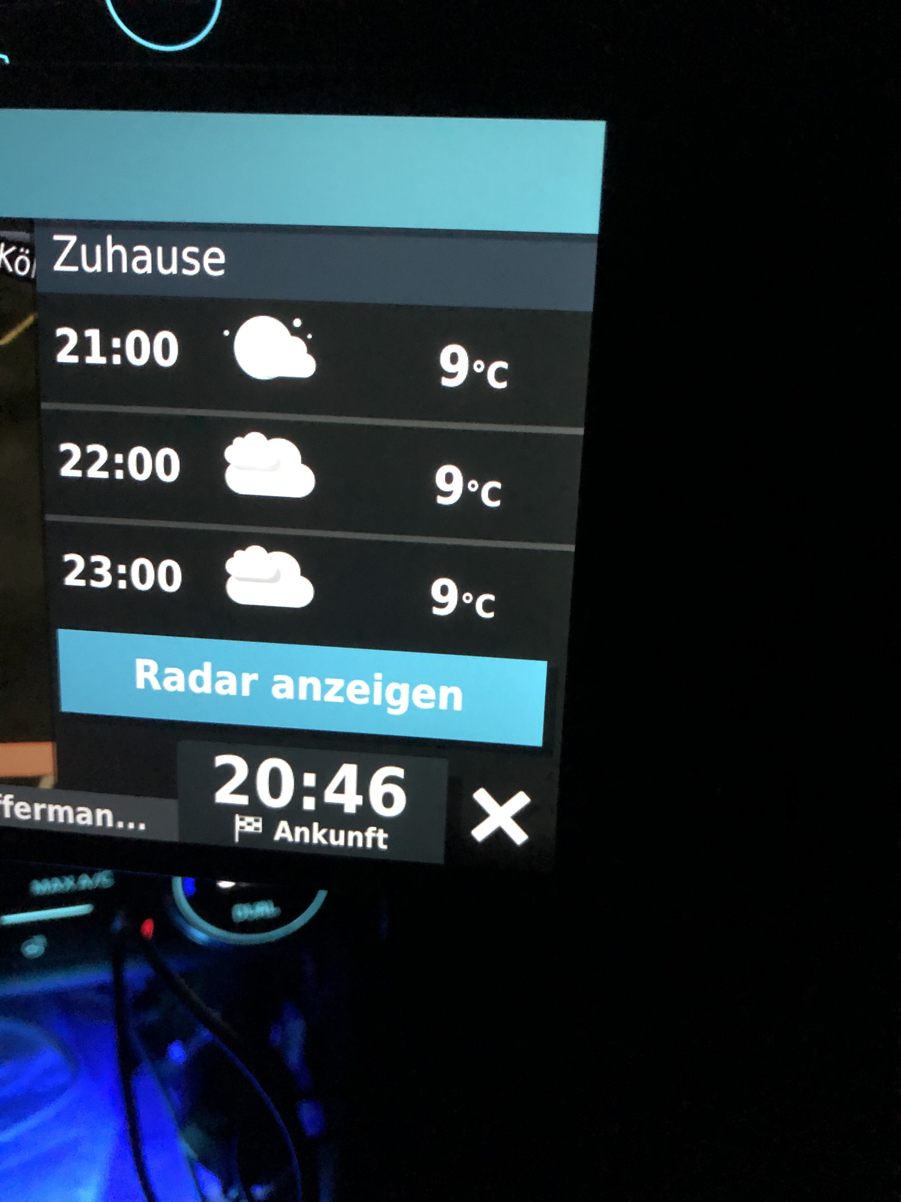

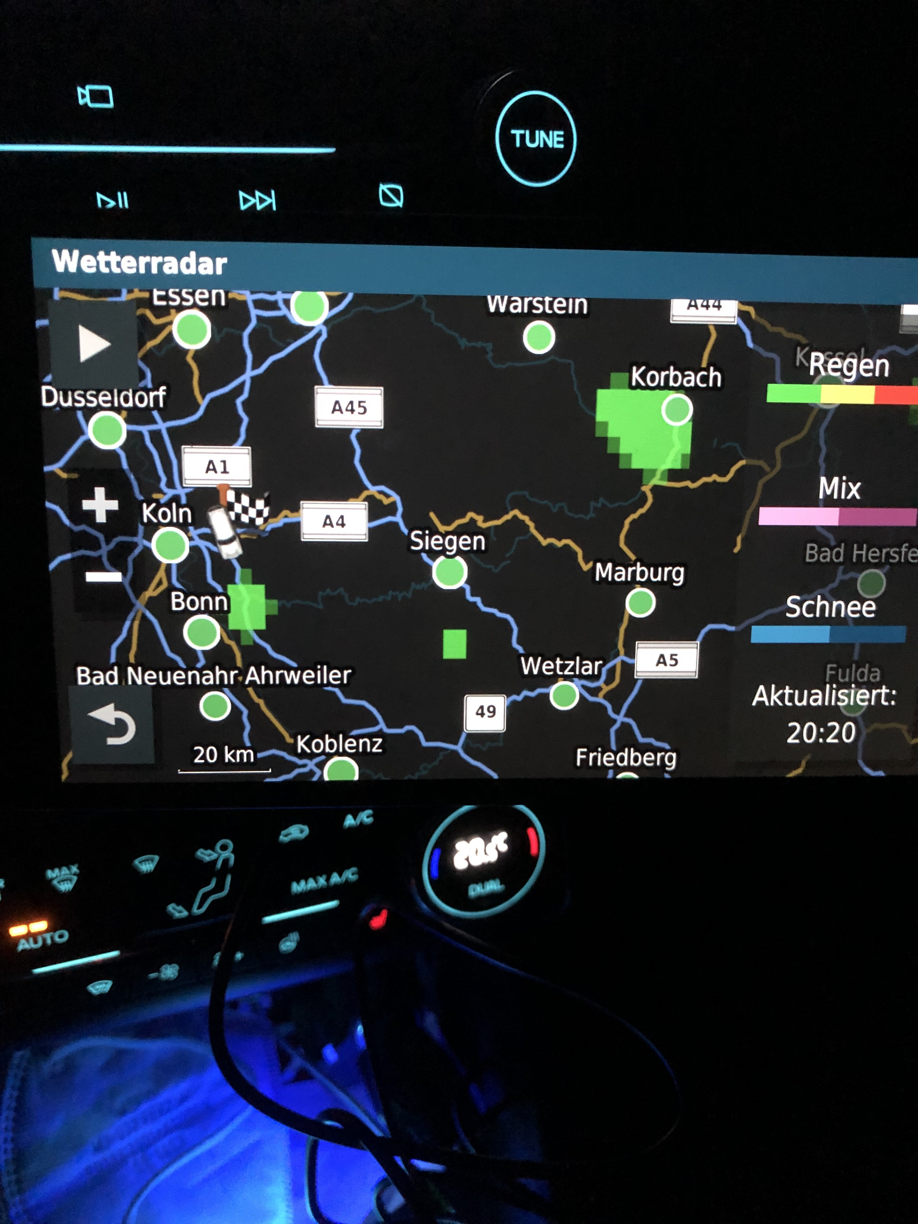

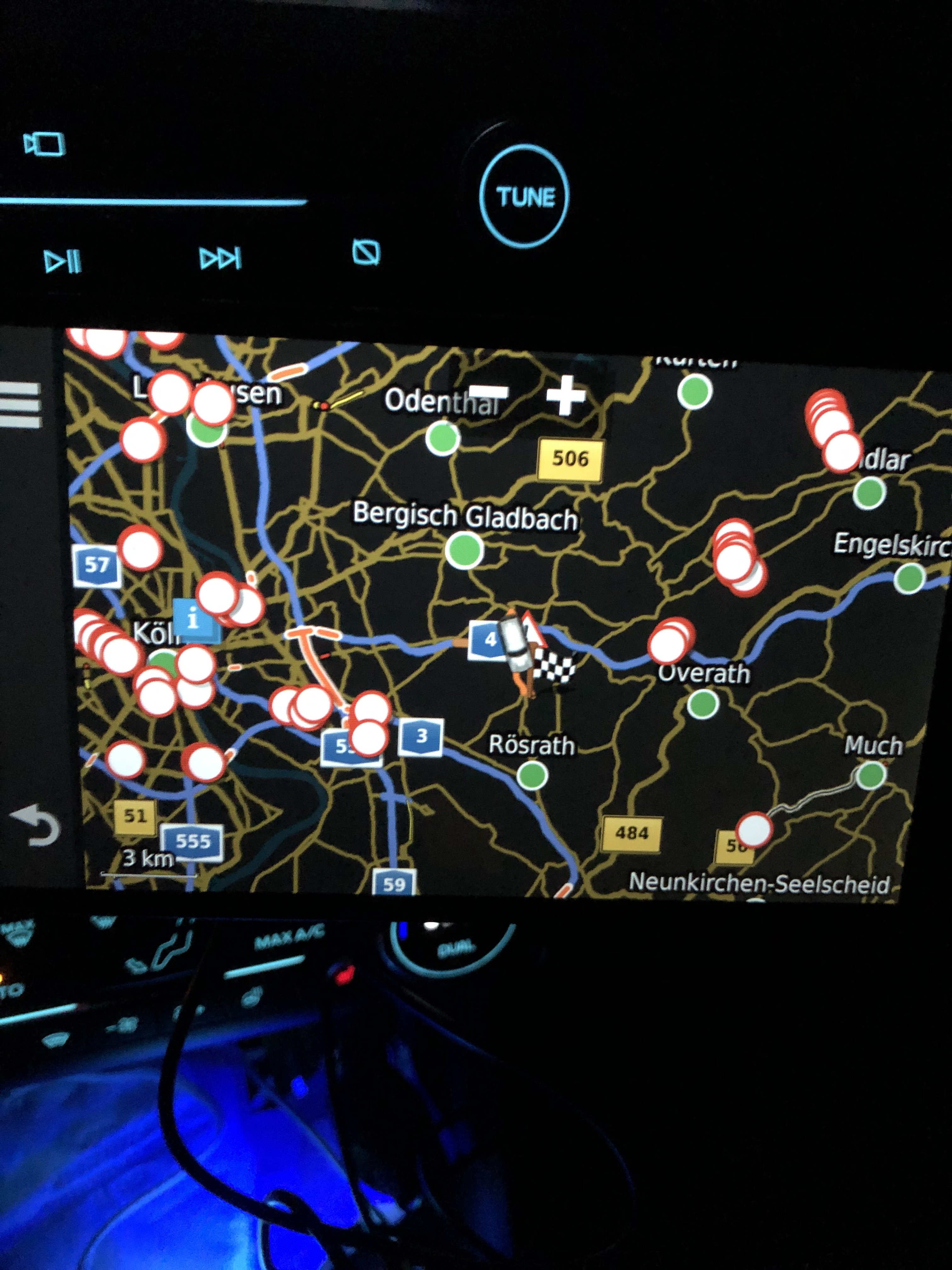

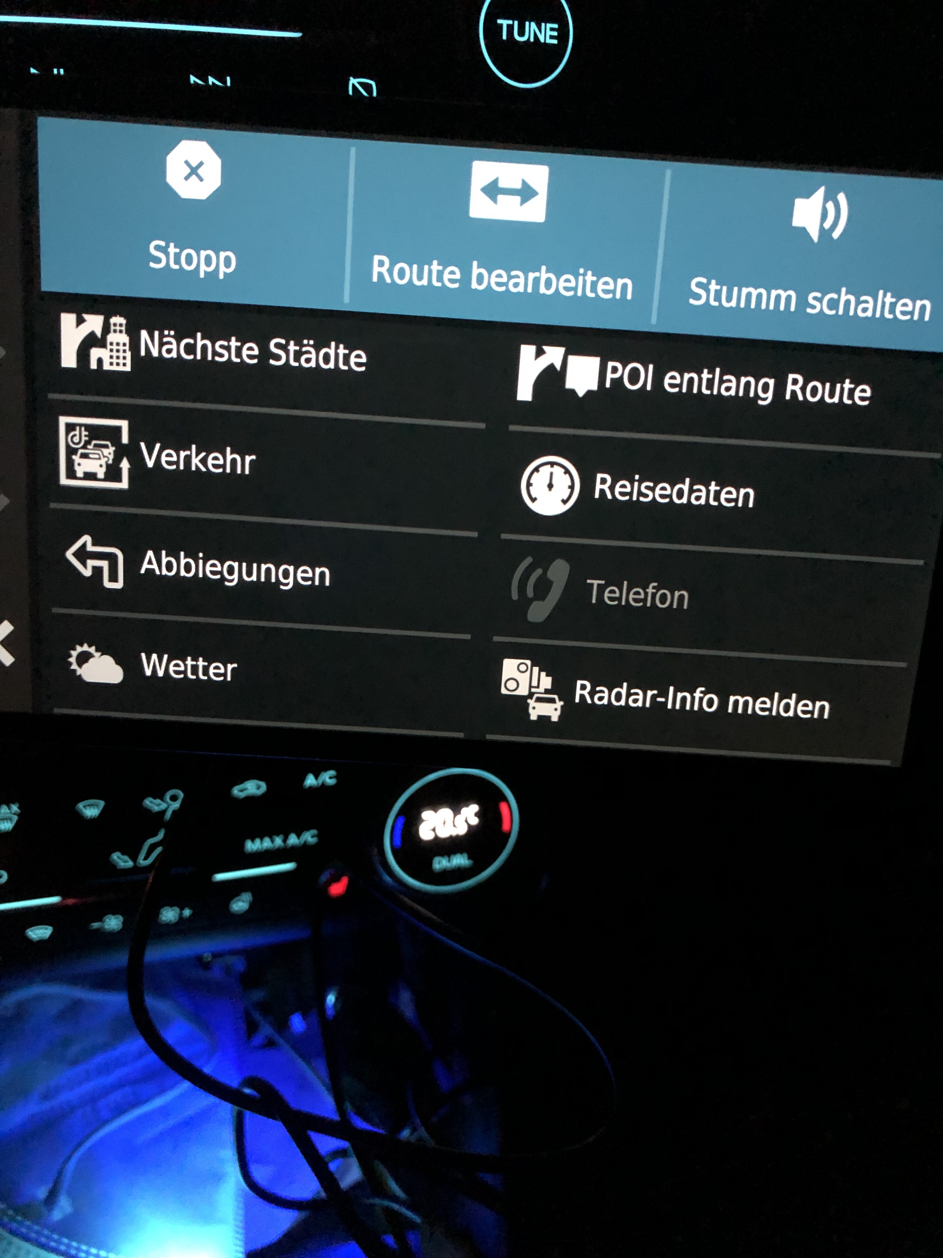

  • Hier nun Bilder
    Wetter Übersicht auf Bild 2 durch Button Radar anzeigen ausgewählt.
    Wetter am Zielort
    Verkehrsdaten DriveApp um Umkreis auf Karte
    Menü zur DriveApp, mit und und und ist da nicht viel, viel mehr Schein als Sein.
