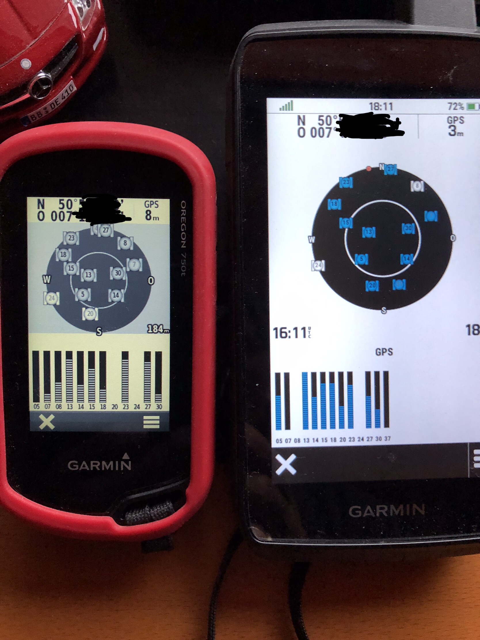

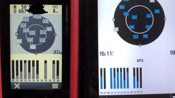

  • so, man möchte ja wissen, was dahinter steckt und so habe ich mein Oregon 650 und das Montana 700 mal im DG hier im Kölner Osten auf WAAs/Egnos eingestellt und auf Empfang unmittelbar am Fenster geparkt.
    Nach einigen Minuten zeigt der Oregon nur bis Satellit 30 an und Genauigkeiten variierend um 9 Meter, der Montana zeigt ohne das D mal den Satelliten 37 und auch einen Weiteren an, Genauigkeit 3 m.
    Kurioserweise war beim Montana auch mal die Meldung „Kein Satellitenempfang“ und alle Anzeigen weg. Gerät in die Hand genommen und wieder hingelegt und der Empfang stellte sich wieder ein.
    Dann habe ich am Montana WAAS/Egnos abgeschaltet und die Genauigkeit fiel auf die Werte des Oregon 12-10 m.
    Wieder zurück auf WAAS/Egnos und in Sprüngen pendelten sich wieder 3 Meter ein.
    Ob nun bei 3 m mir noch DGPS bestätigt wird, was vielleicht im Freien statt in der Wohnung der Fall ist, da bleibe ich bei „was bringt es“. Gehe mal davon aus wenn die Satellitten ab Nr. 33 dabei sind dass man dann halt „mehr“ erreicht.
    Test im Freien mache ich aber auch noch.

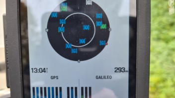

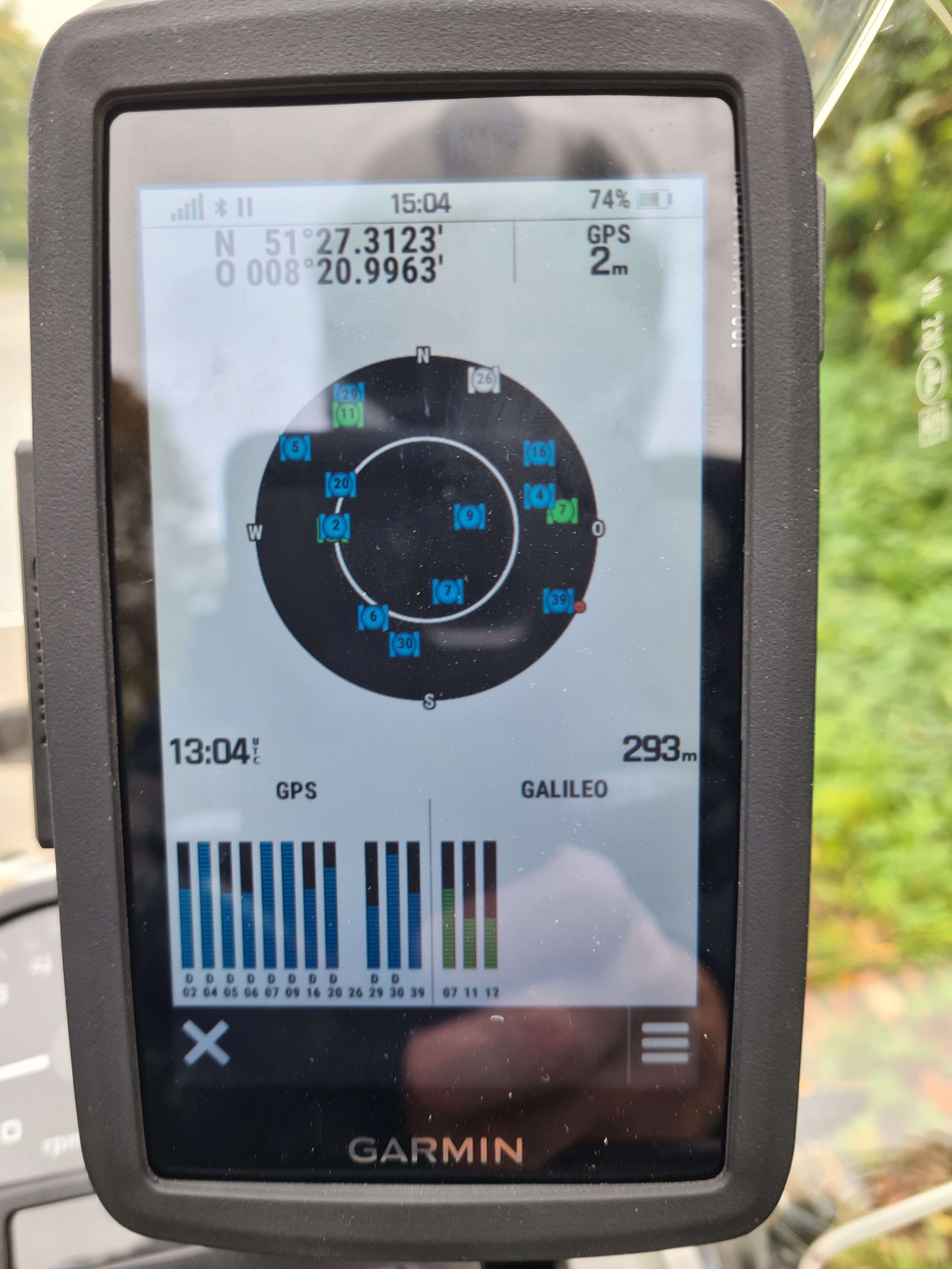

  • In Fortführung zum gestrigen Test hinterm Fenster nun der Vergleich im Garten
    WAAS/Egnos an am Oregon und Montana.
    Ziemlich schnell war die Positionsgenauigkeit bei beiden Geräten bei 3 m. Kurioserweise unterscheiden sich die Höhenangabe um ca. 5 Meter.
    Nach ungefähr 6-7 Minuten zeigt das Oregon das „D“, beim Montana tat sich auch nach weiterer Wartezeit nichts, dafür kam aber immer der Satellit 40 in die Anzeige und generell war bei allen anderen Satelliten, 12 an der Zahl, die Signalstärke deutlich höher.
    Nun DGPS wir nicht angezeigt, bin aber bei 3 m Positionsgenauigkeit, die gestern schon hinterm Fenster angezeigt wurden, wo das Oregon den Wert nicht erreichte.
    Von daher, Nutzen der Anzeige des D für DGPS, wo ist er? Ich sehe ihn im Vergleich beider Geräte nicht.

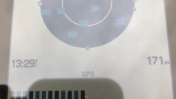

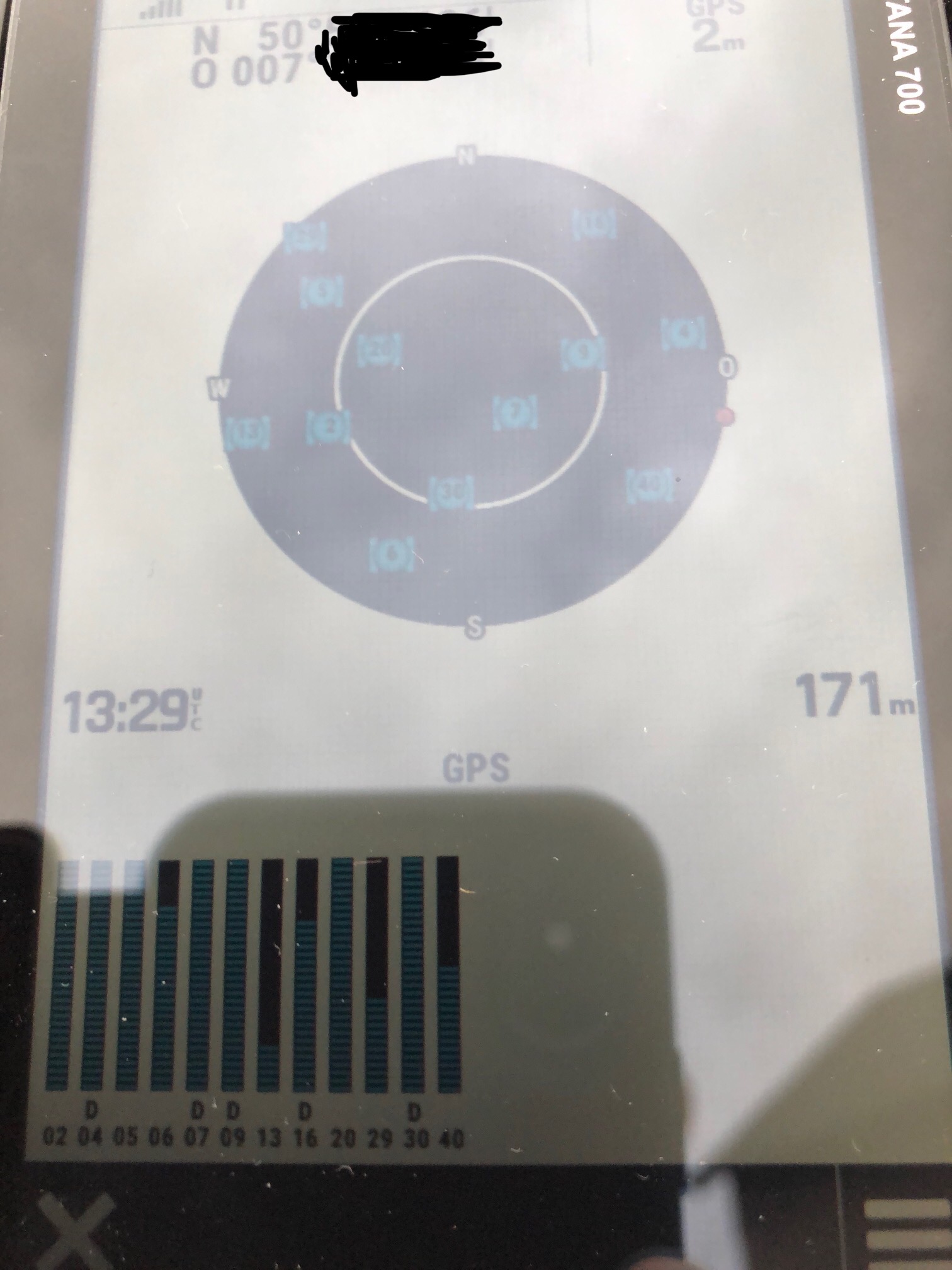

    Vor wenigen Minuten neuer Test mit meinem Oregon 750 und dem Montana 700.
    Bedingungen heute: Starke Bewölkung, kleiner Spaziergang in den 300 m entfernten Wald unter Bäumen.
    Zunächst alles wie gestern im Garten.
    Genauigkeit pendelt sich auf 3 m beim Oregon und 4 m beim Montana ein.
    Das Montana hat von den 9 bis 10 Satelliten, welche angezeigt werden alle immer etwas höher im Empfangsausschlag, wobei etwas auch mehr als 50% sein können und immer 3 - 4 Satelliten mehr auf Vollausschlag.
    Nach 5 Minuten kam beim Oregon das D in den Ausschlagssäulen bei einigen Satelliten hinzu.
    Beim Montana nichts, das aber nun auch auf die 3 m kam.
    Den Wald erreicht und unter die Bäume.
    Das Oregon brach im Empfangsausschlag ziemlich ein. Oft nur einer der Satelliten und das auch nur zeitweise auf Vollausschlag während es beim Montana mindestens 3 Satelliten blieben die auf Anschlag waren.
    So nun zurück und kurz und mal die Positionsanzeige des Dreiecks mit TopoKarte auf beiden Geräten verglichen. An abzweigenden kleinen Wegen war das Positionsdreieck des Montana immer genauer als auf dem Oregon.
    Nochmal Satellitenanzeige und ÜBERRASCHUNG auch das Montana zeigt nun die Ds für DGPS. Die Positionsgenauigkeit war nun bei 2 m.
    Allerdings, die Menge der angezeigten Ds schwankte beim Weitergehen maximal waren es 5 und minimal 2.
    Es scheint also so zu sein, wie ich ich es vermutete. DGPS und die Anzeige wird vom Montana wohl nur „bei Bedarf“ verwendet und dies von der Software „entschieden“.
    Es hat ca. 20 Minuten gedauert bis die DGPS Anzeige hinzukam aber sie kam.
    Von „NIcht funktionieren“ kann man nicht mehr schreiben. Nur wann „funktionieren“, das liegt wohl am Empfang und Ort.
    Anbei noch Bild vom Montana
